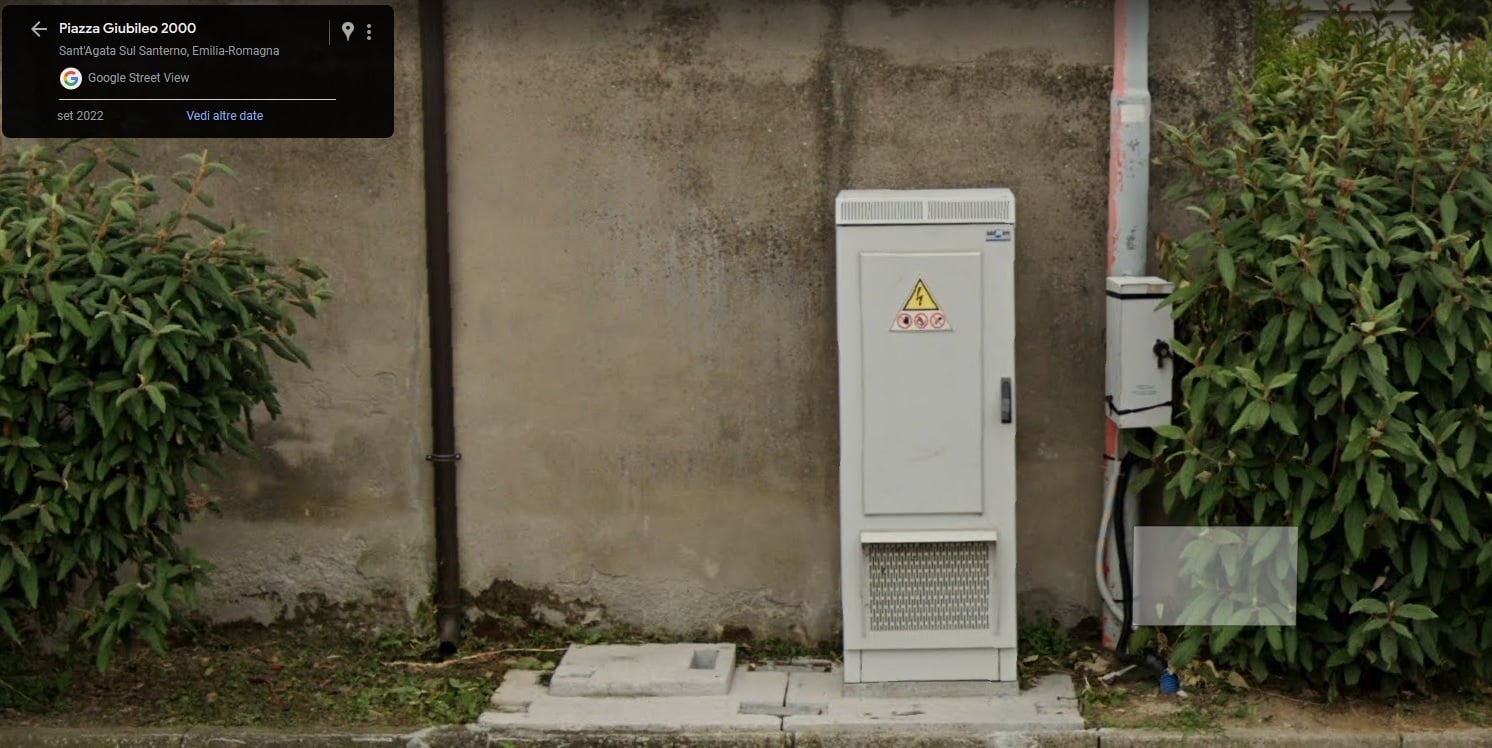

    [cancellato] dai dati che ci sono in rete di OpenFiber pare che il PCN in questione sia localizzato in
    Piazza Giubileo 2000, S.Agata sul Santerno (RA)
      Andrea786
      Qui fra griglie di aerazione e connessione elettrica a destra se è andato sott'acqua avrà bisogno di un intervento.
      Mi chiedo se in aree a rischio sia possibile progettare questi sistemi per avere una maggior probabilità di sopravvivere ad alluvioni (entro certi limiti) - ad esempio evitando che i cavi entrino direttamente dal basso.e rendendoli stagni.
        [cancellato] già con le griglie qualcosa sarà entrato ma sopratutto guardando la foto se il tombino è unico e l armadio sotto non è sigillato ma aperto probabile che l acqua sia entrata anche dal sotto considerando l altezza di acqua che hanno avuto , comunque come diceva Andrea molto probabilmente il problema principale è li anche solo guardando come è fissato il contatore ENEL , ovviamente poi vanno verificate anche le dorsali se hanno subito danni
          Andrea786 il tombino è unico e l armadio sotto non è sigillato ma aperto probabile che l acqua sia entrata anche dal sotto
          Sì, esatto - è per questo che pensavo a design diversi dove i cavi non entrano direttamente "da sotto" ma passano in un condotto separato che li porta verso l'alto e poi entrano da lì. Questo permetterebbe di ridurre i rischi di allagamento dell'armadio finché l'acqua non supera un certo limite. Certo che poi l'armadio deve essere stagno e con le chiusure non danneggiate. Se poi ci sono apparati attivi è richiesto un adeguato ricircolo d'aria che inevitabilmente deve fare basso-alto, e questo complica il design. Poi c'è da capire se i costi sono giustificati dai rischi. Purtroppo poi però situazioni come queste accadono.
            [cancellato] bravissimo ti sei praticamente risposto da solo , considera che ove è presente una griglia di areazione di solito , per quanti filtri puoi mettere , un minimo di acqua nel quadro entra sempre alla fine ( di solito nelle feritoie alte non mettono mai filtri percui se l acqua è alta auguri ) .. Bisogna vedere poi se realmente gli apparati hanno subito danni ( bisognerebbe smontare un apparato che vi è all interno e pulirlo e poi vedere se riparte ) o se l unico inconveniente magari è che si è spento perchè è mancata semplicemente l ENEL . Poi ce da considerare che da quello che ho potuto sentire l acqua in quella zona era abbastanza alta e non penso che quel MiniPCN sia tanto alto percui anche volendo alla fine un minimo di danno dentro ( magari saranno partiti i moduli interni di alimentazione dei apparati ) considera comunque che OpenFiber mica si mette a smontare gli apparati uno ad uno e pulirli dal fango , fanno prima a cambiare tutto in blocco . Per una questione di praticità nei armadi stradali i cavi passano quasi sempre dal tombino percui se per ipotesi sotto fosse stato aperto e gli apparati fossero nella parte inferiore del PCN auguri che funzionino ancora
            Di solito come mostra la foto : https://i.fibra.click/2020/07/1595428272_4707_0.jpg i filtri usati sotto sono metallici percui l acqua entra senza problemi
