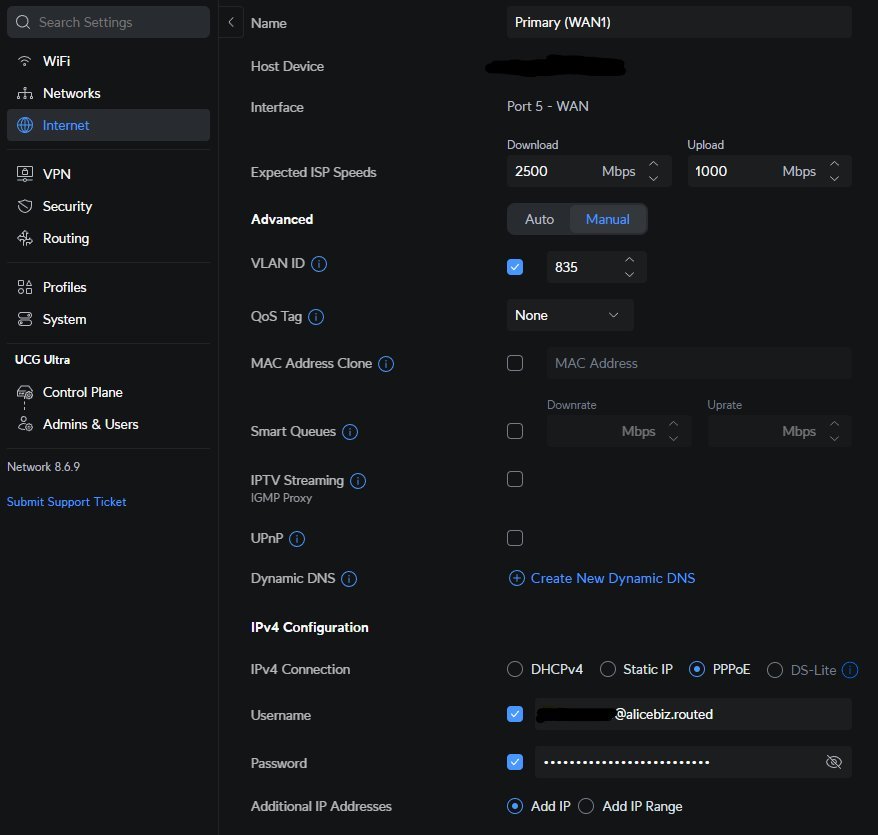

                      fontanivec Ma vanno messi parametri per la connessione in fibra -eth della dream machine per la connessione TIM? Dove/come?
                      Questo è uno screen da una linea business quindi è numero@alicebiz.router per aver l'IP statico, come password "timadsl".
                      Se la tua linea è un contratto business con IP statico incluso sarà lo stesso formato, altrimenti "timadsl" diventa anche l'username e avrai IP dinamico.
