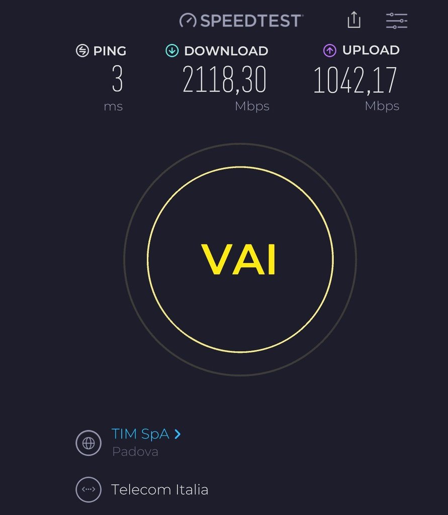

          Pensavo fosse Starlink, invece ogni tanto mi cade la connessione ETH del pc anche con la fibra.. Magari è un problema di tensioni o di surriscaldamento del pc.. how knows... Sto monitorando...
          Devo anche sistemare tutte le config della UDM perché Starlink era blindatissimo e avevo fatto un bonding con FTTC con regole per ingresso da esterno.
          Onestamente di ste cose ci capisco gran poco ma ho un amico cintura nera di configurazioni.
          Tra l'altro credo dovrò fissare anche l'ip della UDM ed eventuali permessi e priorità della linea con MAC e porte varie. Però sono assai felice... Viva la fibra ottica e viva tutti quelli che mi hanno aiutato!
