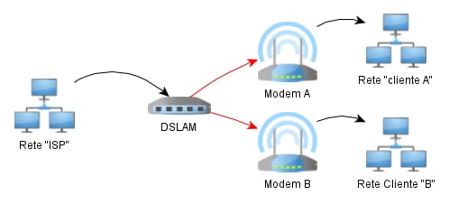

                    Comunque la tua rete (o parte di essa) dovrebbe simulare quella dell'ISP, quindi l'archiettura dovrebbe essere
                    Dove rete "ISP" è la tua, e Cliente A e B sono i tuoi ipotetici amici. In rosso i doppini, in nero i collegamenti Ethernet.
                    Potresti anche ruotarli su internet se a sinistra del diagramma ci fosse un modem/router connesso alla rete "ISP". Questo simulerebbe un Carrier Grade NAT, di fatto.
