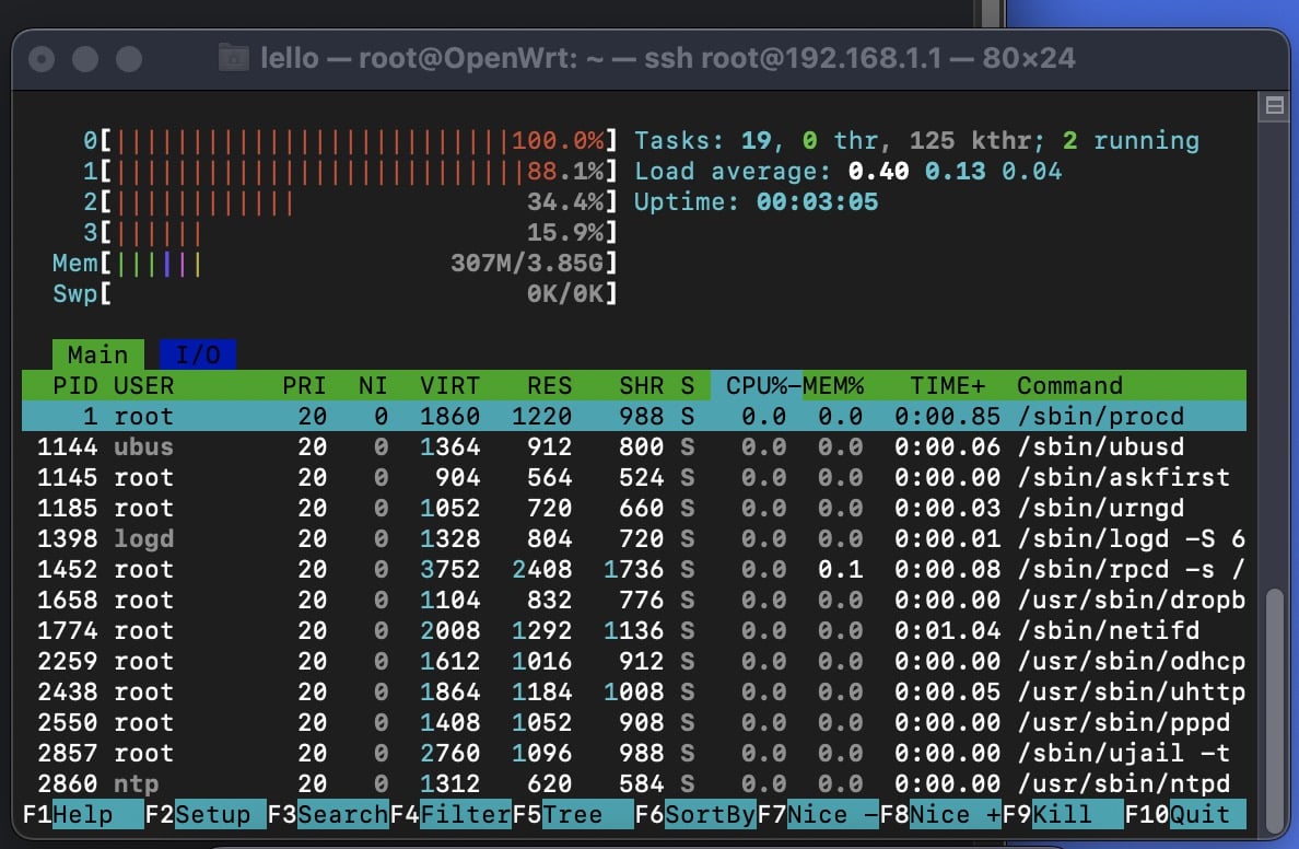

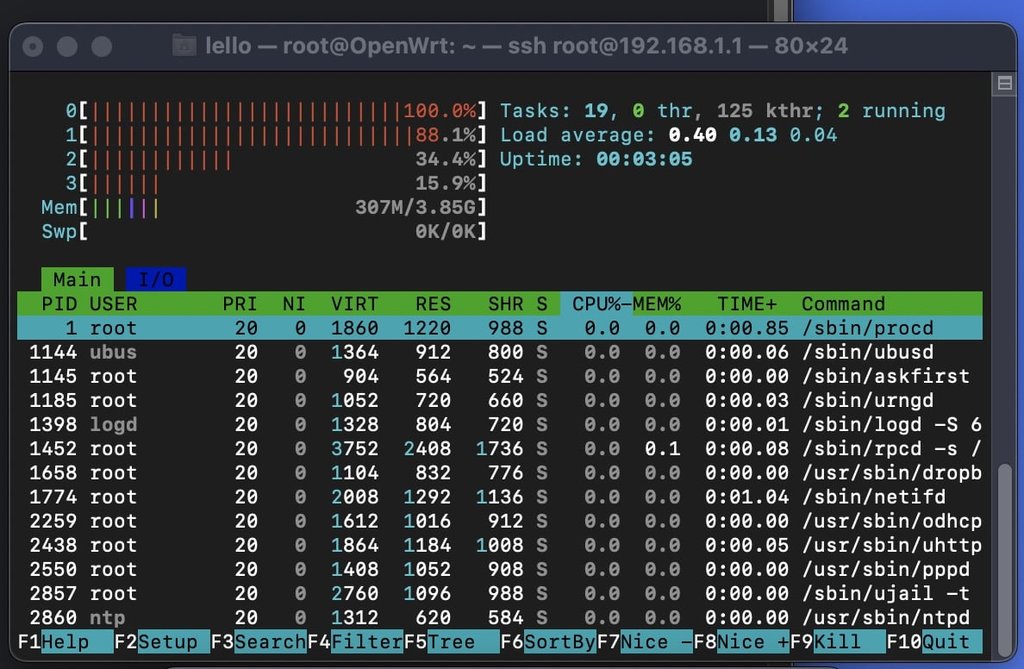

                  Giusto per confermare che PPPoE viene fatto in software potresti postare il carico CPU (eg Htop) durante uno speedtest?
                    giovalucaroni
                    Ho visto i 4 core al max durante la velocità 5Gbps.
