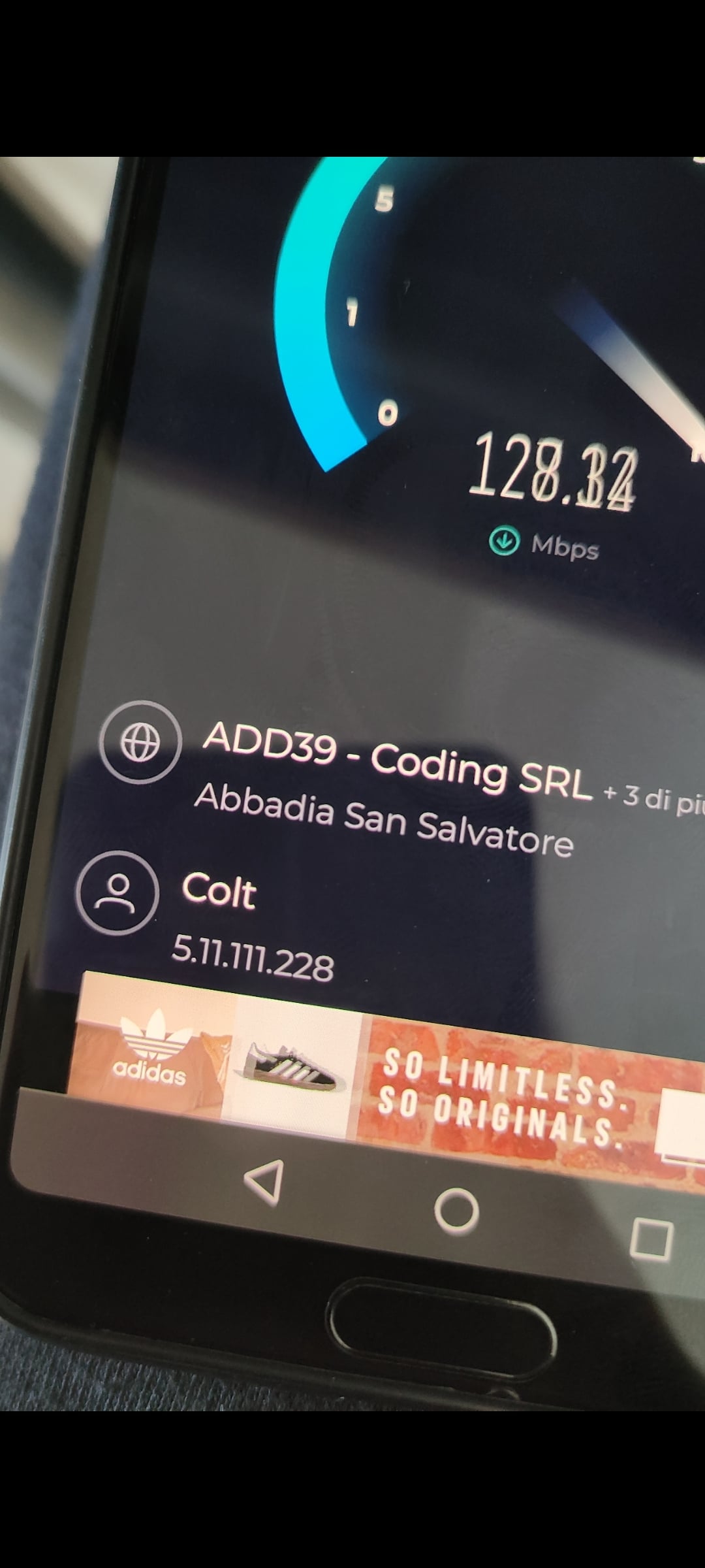

mark129 C’è anche colt ora
gandalf2016 [OT]
esatto, facendo speedtest con un mio amico che ha poste mobile gli esce colt,@handymenny te sai cos'è?
[FINE OT]
vivt intendi cos'è Colt? Colt sostanzialmente è un ISP che in italia si occupa più di business che altro. In realtà poste già in passato usava Colt, quindi è un ritorno
handymenny ma poste la utilizza come rete di trasporto? Se si è per questo che come isp su speedtest appare colt?
