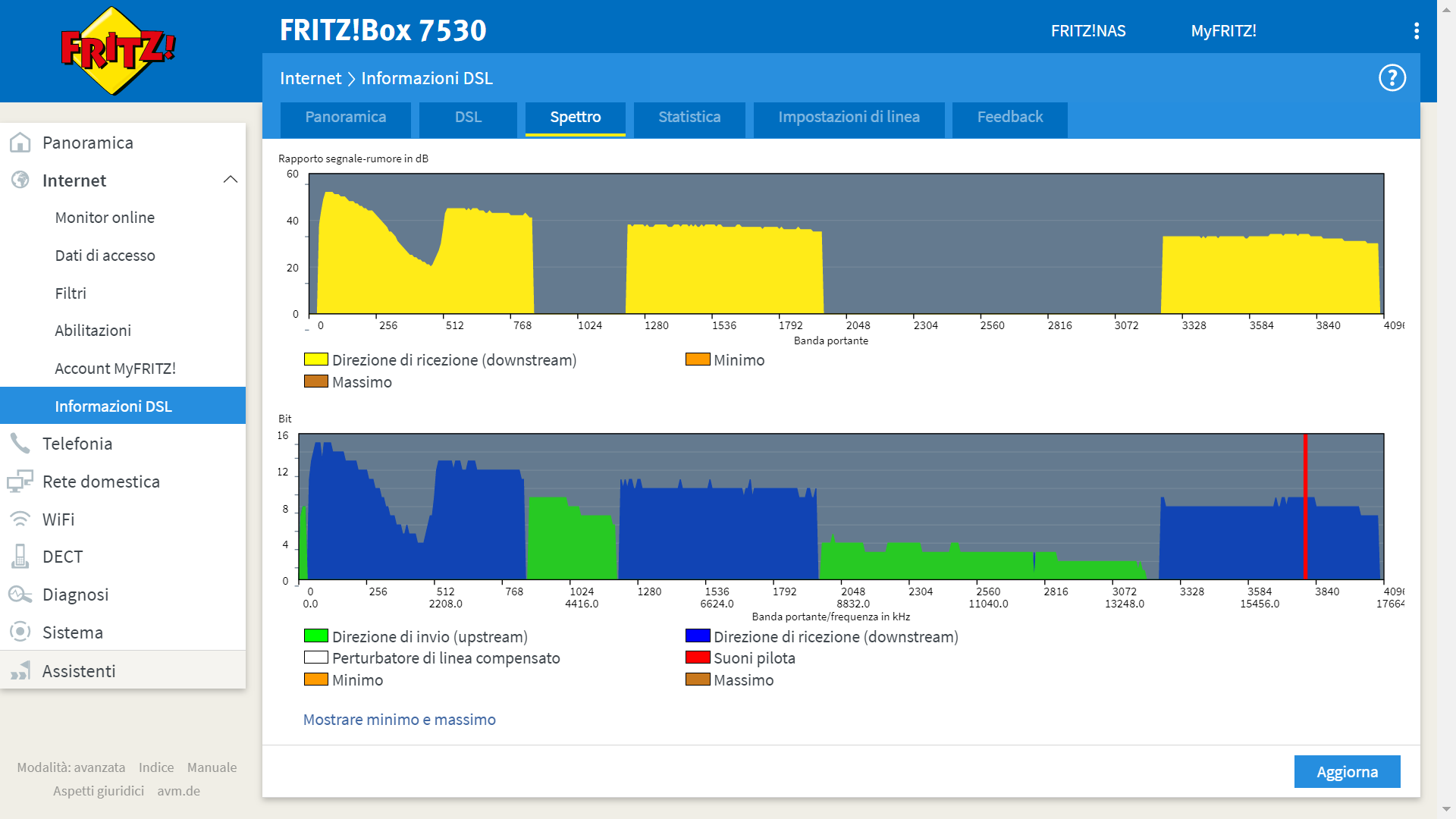

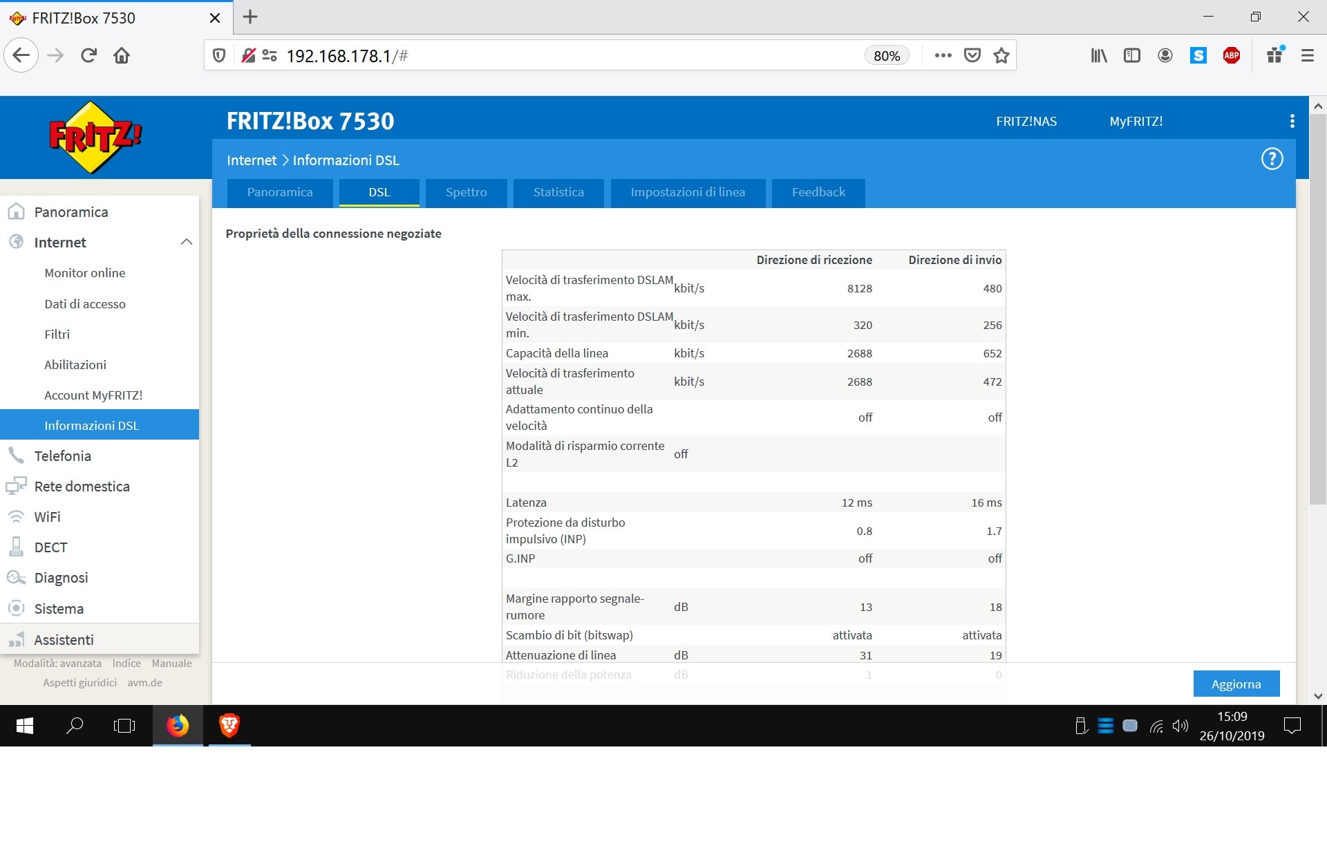

Da qualche mese sulla mia linea ADSL si presenta un disturbo non fisso, ma che arriva solo in alcuni giorni (specie nel fine settimana) e in diverse fasce orarie.
Come vi mostrerò nelle immagini allegate, è un disturbo intollerabile, che quando è presente costringe il modem a risincronizzare frequentemente (causa migliaia di errori crc registrati), agganciando velocità ridicole, se si considera che mi trovo ad una distanza di 120-130 metri dall'armadio che serve il mio quartiere.
Chiaramente quando il disturbo va via, sono costretto a riavviare il modem per ristabilire una connessione decente in termini di banda.

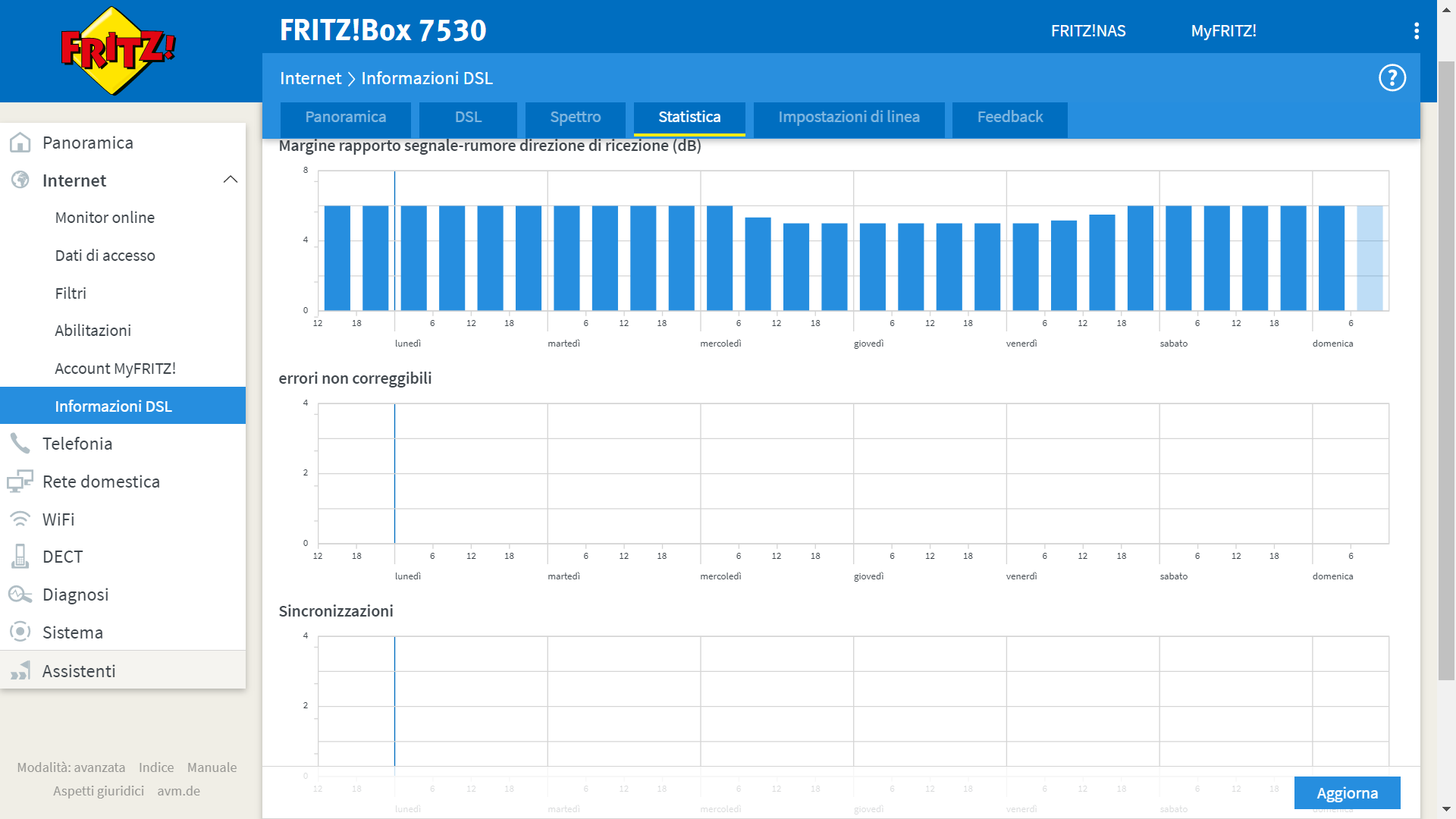

Caratteristiche linea senza l'interferenza
Qui invece quando l'interferenza è presente, e questo non è il peggior caso, perchè spesso è ancor più distruttiva.
    Può essere un disturbo elettromagnetico secondo me, in ADSL non è che si soffra molto la diafonia.
    Sai se a quell'ora nelle vicinanze del tuo appartamento qualcuno accende qualche attrezzo/apparecchio elettrico?
    Sai se i doppini passano vicini a cavi della 220V? @Hadx tu che dici?
    In ogni caso non è la distanza dall'armadio ma dalla centrale che conta, mentre in VDSL è proprio dall'armadio che arriva e potenzialmente avresti una 100 piena, salvo degrado della coppia.
    Io direi che quando viene il tecnico dovresti chiedergli prima di tutto di provare col suo strumento più di una coppia nella tua chiostrina, in modo da trovare quella migliore ed evitare che attacchi una a caso e vada via. Inoltre si spera tu non sia in derivata, può essere degradante in VDSL.

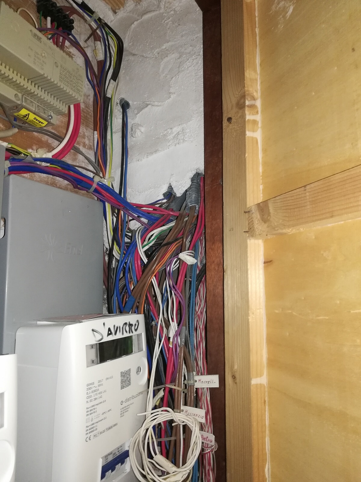

          Ciao Hadx. Grazie anche a te per essere intervenuto.

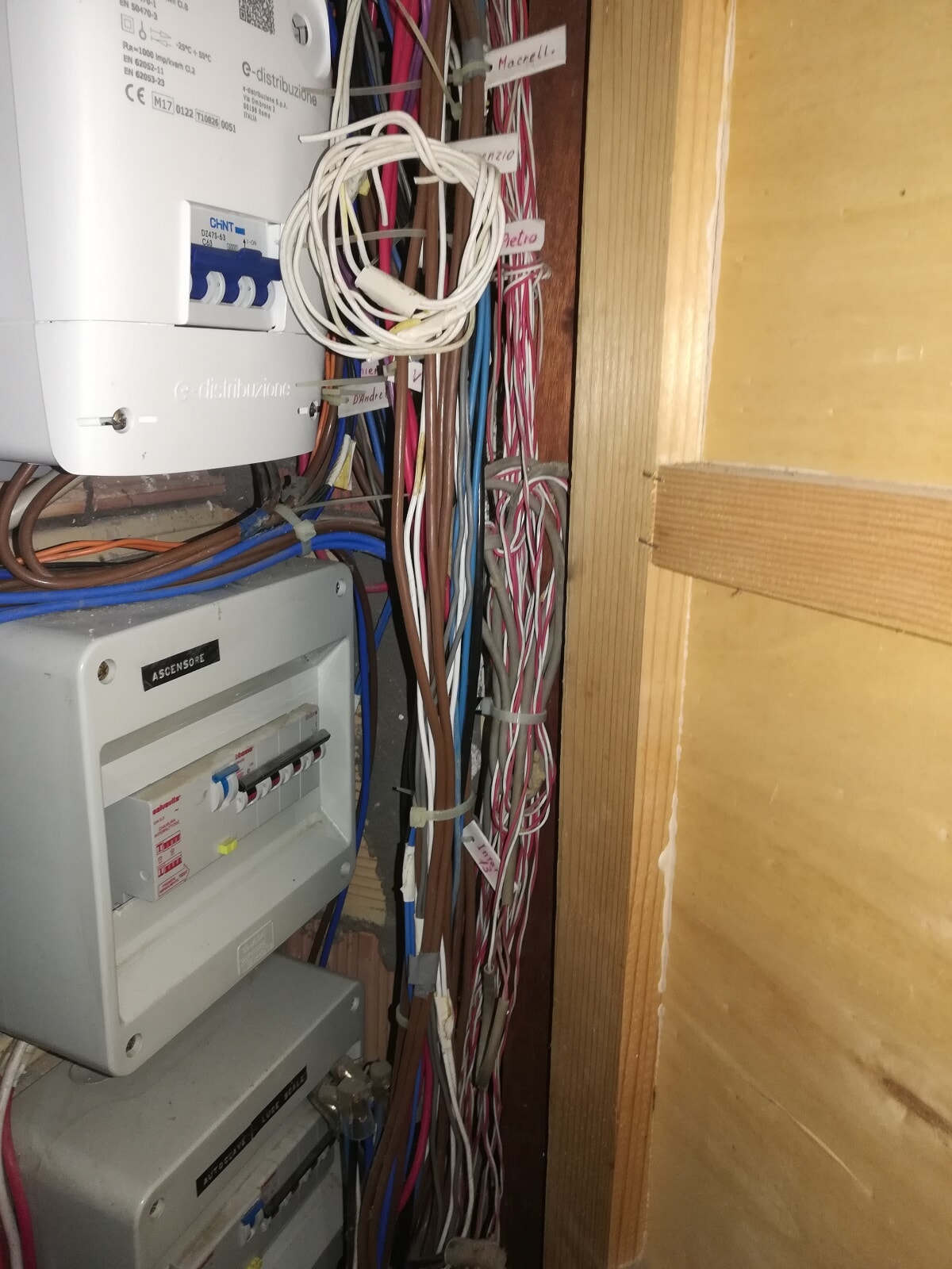

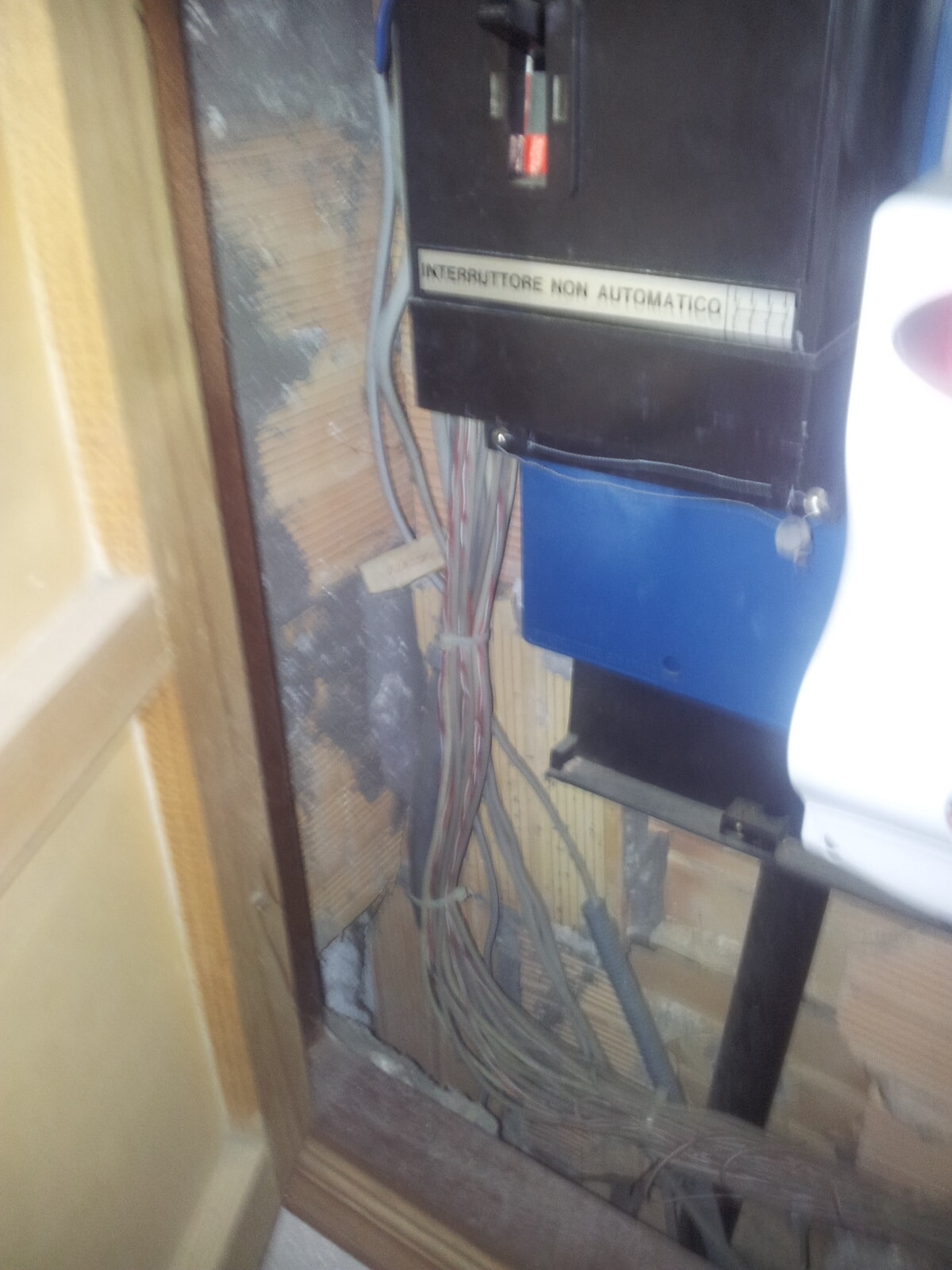

          Allora purtroppo nel vano dei collegamenti elettrici e telefonici la situazione non è delle più felici diciamo, anzi è orribile proprio.
          Non so se avete visto di peggio finora.
          Dunque cominciamo.

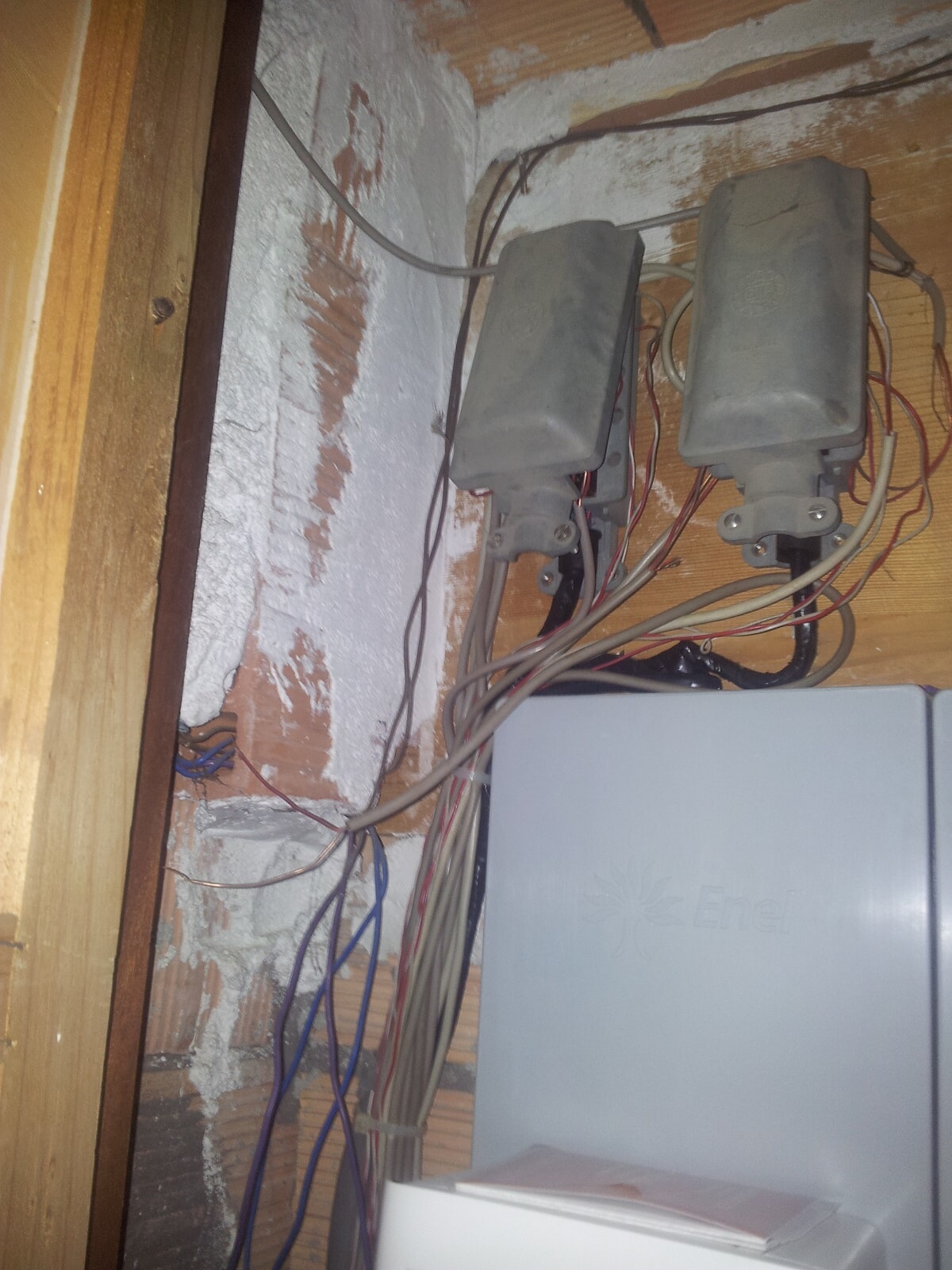

          La chiostrina non c'è, ma in alto a sinistra del vano ci sono solo queste due piccole scatole di derivazione, nelle quali credo entrino in ciascuna una decade e poi all'interno di quelle scatole giuntate con i tratti che arrivano dagli appartementi, dico bene?
          Ecco qua:

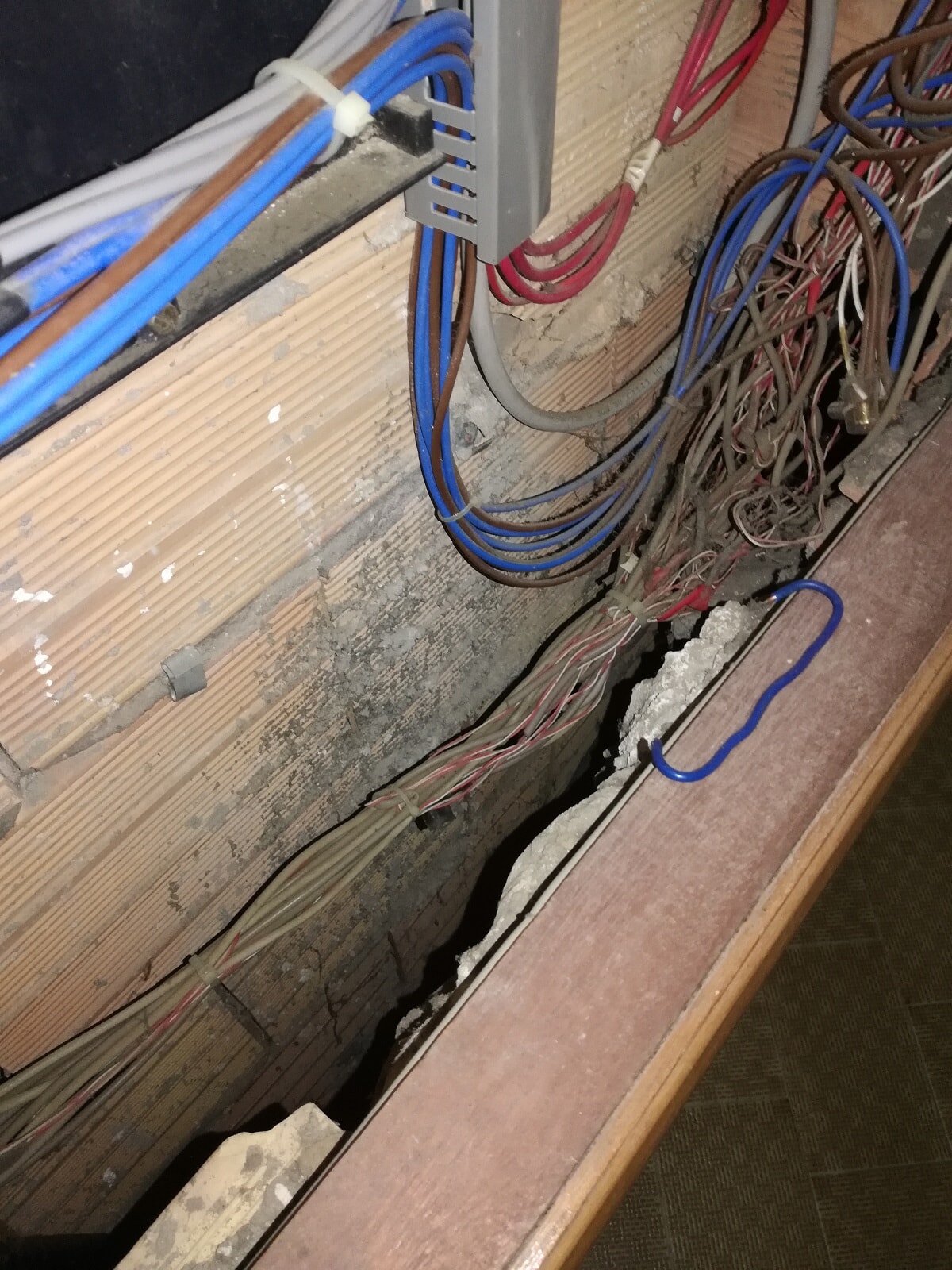

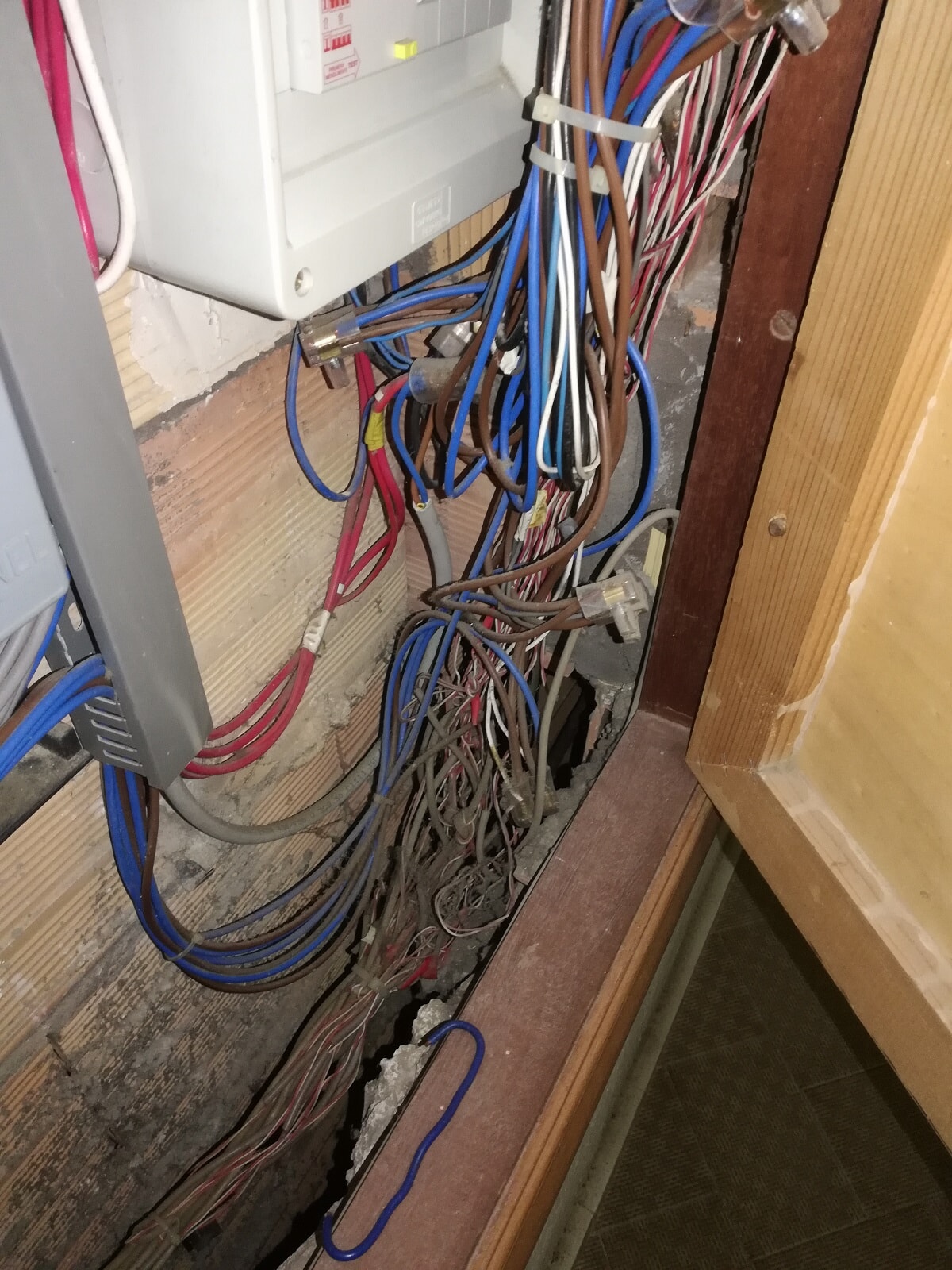

          Da quelle scatole quindi i doppini che sono fascettati scendono sullo stesso lato, e poi proseguono in orrizzontale sul lato basso, verso la parte a destra.
          Ed è da qui che si palesa l'orrore, e viene confermata l'ipotesi avanzata dapprima da x_term, perchè i doppini risalendo verso l'alto, trovano anche i cavi dell'alta tensione, fino a che non incontrano l'estremità dei vari corrugati che conducono alle diverse abitazioni.
          A questo punto io sono abbastanza certo, che il disturbo si generi li dentro, o per meglio dire, un interfernza emi/rfi prodotta da un apparecchio che viene collegato da qualche residente, alla rete elettrica nel fine settimana, la quale per induzione arriva sulla mia coppia, distruggendo la mia connessione.
          E' un analisi plausibile questa?
          Voi che dite?
          Ed eventualmente chi bisognerebbe contattare o cosa fare per risolvere una problematica di questo tipo?
          Grazie.
            Giovanni-Mar La chiostrina non c'è, ma in alto a sinistra del vano ci sono solo queste due piccole scatole di derivazione,
            Sono due chiostrine 😉 (sarebbero da esterno, ma vabbè).
            Giovanni-Mar nelle quali credo entrino in ciascuna una decade e poi all'interno di quelle scatole giuntate con i tratti che arrivano dagli appartementi, dico bene?
            Corretto.
            Giovanni-Mar trovano anche i cavi dell'alta tensione
            La 230V sarebbe bassa tensione, l'alta tensione sarebbe oltre 35000V 😉
            Giovanni-Mar Una parola sull'impianto.
            Mi sembra scontato che la parte elettrica (al di là dei contatori) sia stata rifatta recentemente, vedendo lo schema colori utilizzato.
            Mi chiedo chi sia ad aver fatto i lavori, non tanto per la qualità pessima, ma per il fatto che non so come abbia potuto certificare questo impianto.
            E dire che sarebbero bastati letteralmente pochi euro e un minimo di accortezza e volontà per, almeno, mettere a norma la convivenza tra i doppini e la parte elettrica.
            Ciò detto, analizzare la presenza di disturbi elettrici dovuti da un utente in ambito domestico, è complesso e non è plausibile, anche con la strumentazione dei tecnici Tim.
            Ti dico chiaramente che, nel caso, l'unica soluzione sarebbe impedire il problema alla radice.
            Ma rimane che io non punterei subito tutto su disturbi provenienti dalla rete elettrica. Non lo escludere neppure, ma per il momento non mi fascerei la testa.

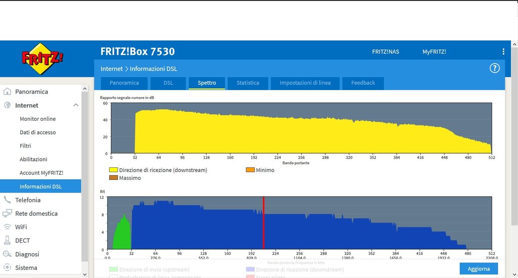

                Hadx Buongiorno Hadx. Tutto chiaro adesso.
                Da Lunedì ad oggi il disturbo non si è ancora presentato.

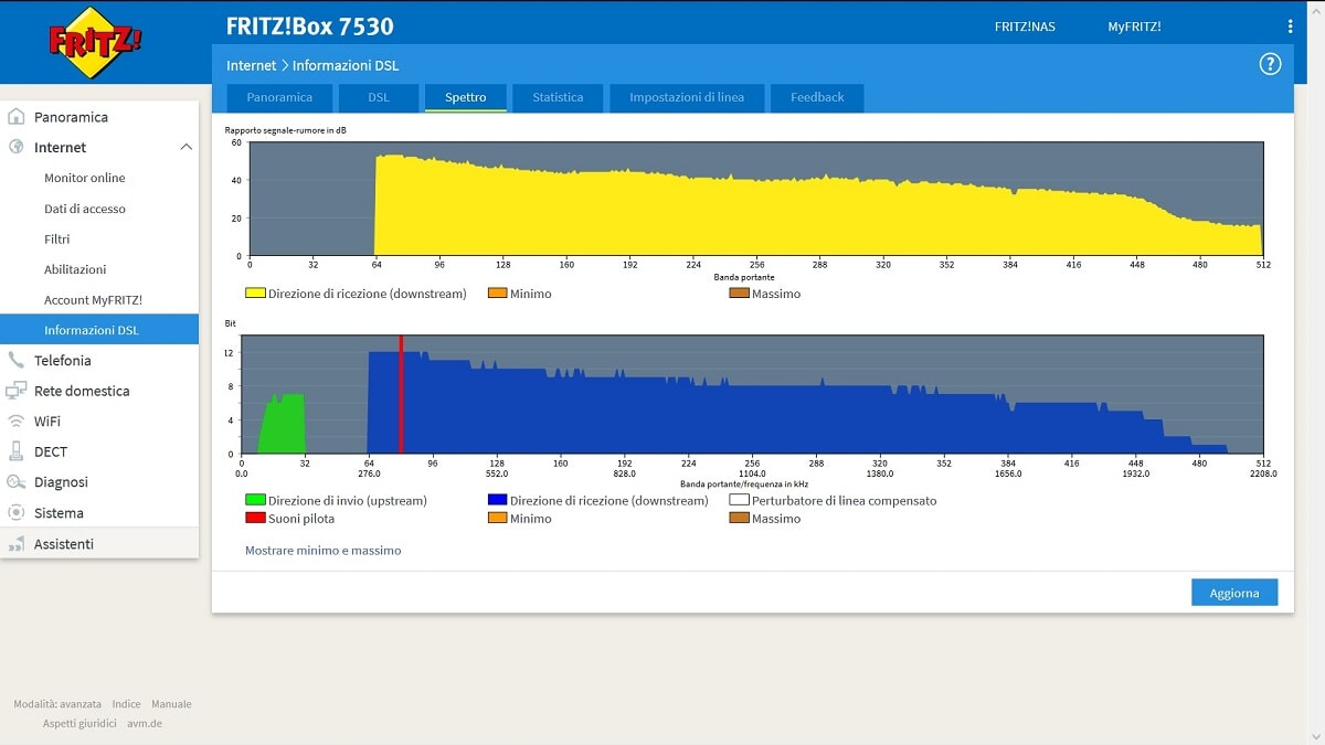

                Però da un paio di giorni rilevo uno spettro differente, con le prime portanti in downstream troncate (e infatti la capacità della linea è un pò scesa), e fra le proprietà della connessione appare adesso la voce "Maschera PSD".
                Chissà avranno messo mano a qualcosa in centrale.
                Ecco vedete anche voi:

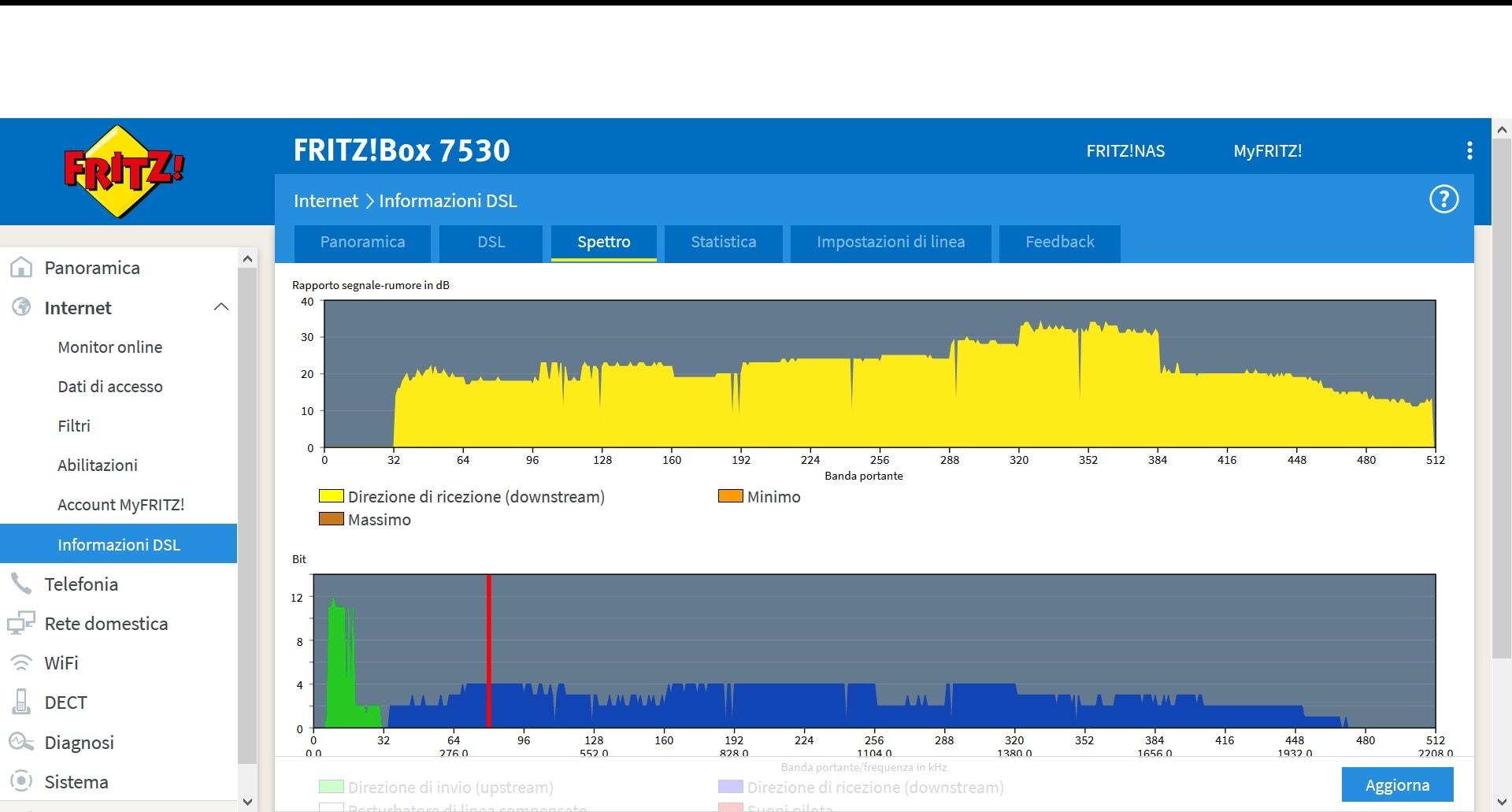

                  Giovanni-Mar
                  per qualche motivo i firmware AVM su certe combinazioni di dslam, forzano ad allinearsi in adsl2+ Annex M.
                  Annex M che come si può vedere riserva all'upload le primissime frequenze del download (138/276KHz) in Italia non è praticamente abilitata se non in rarissime zone ( es. Sardegna in ULL su dslam Tiscali 20 mega).
                  come si può vedere nel tuo caso non serve a niente, anzi come si vede l'allocazione della banda in upstream termina come suo solito al bit 32 (138KHz).
                  magari la prossima volta che riavvii, ritorna normale, oppure è anche colpa del profilo sul dslam, che non ci azzecca per niente.
                  in questo caso si dovrebbe forzare ad allinearsi "solo" in adsl2+ come consentono tutti i modem degli altri produttori, cosa che mi pare non possibile con gli AVM se non provando a cercare, se esiste, un comando che forza la modulazione, inseribile con FBEditor.

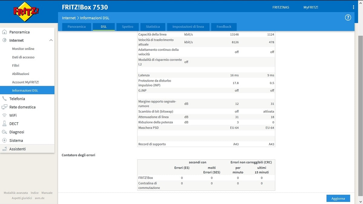

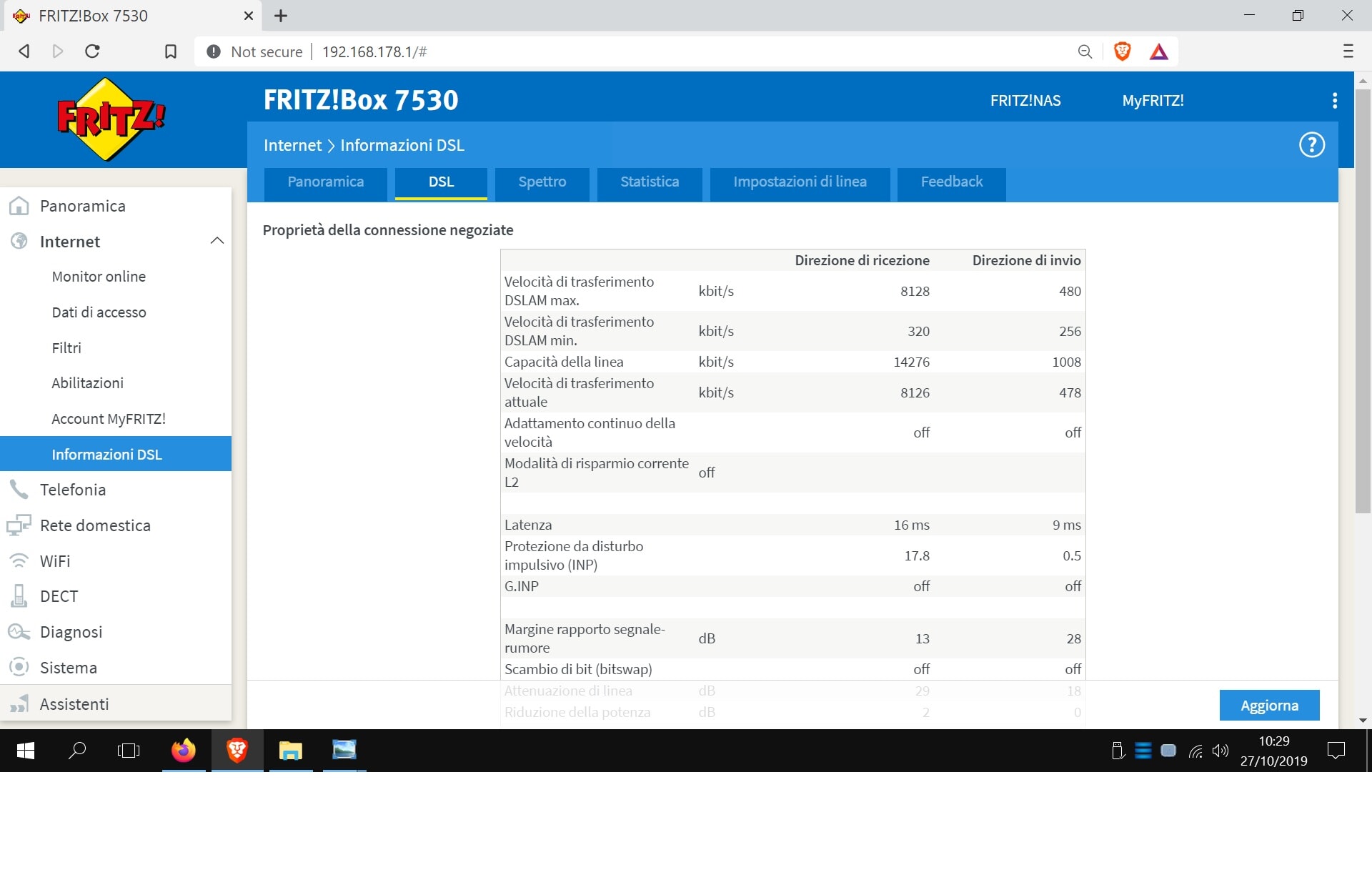

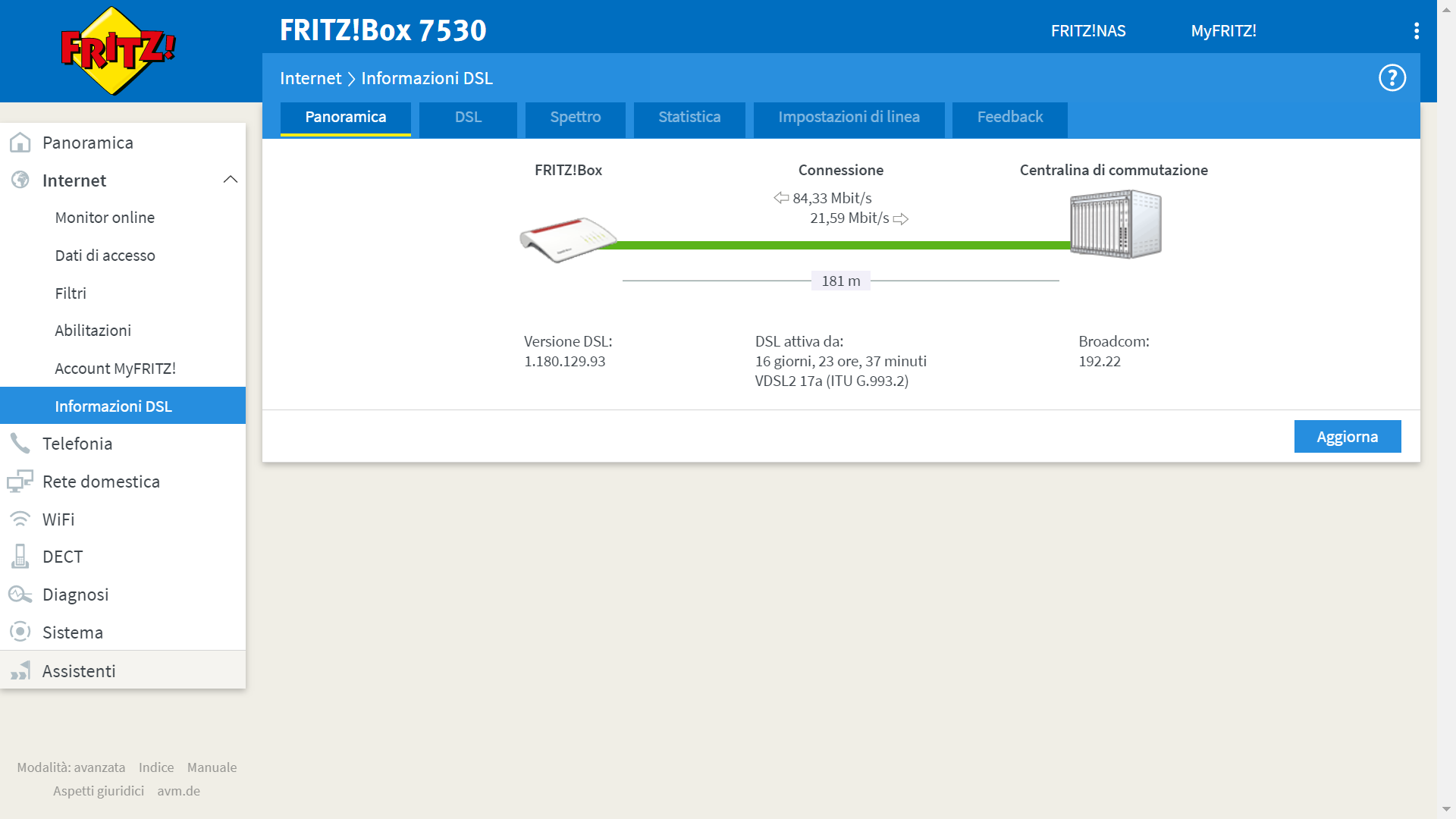

                          Allora il passaggio a Vdsl è avvenuto, il tecnico è stato molto gentile e disponibile, e i problemi che avevo in adsl sembrano per fortuna sp**iti (non lo scrivo per scaramanzia! ).
                          Passando ai dettagli tecnici, ho avuto la conferma che quelle due chiostrine arrivano dirette dall'armadio.
                          La derivazione c'è, ma dall'armadio alla centrale, sulla primaria insomma, che a detta del tecnico è abbastanza malmessa.
                          Sono state provate un pò di coppie, che più o meno si equivalgono tutte (ci sono poche attivazioni), è dal Golden modem il grafico Hlog ottenuto è molto pulito, indice 0.99 .
                          L'attenuazione rilevata equivale ad un linea di 181m, questo perchè come mi spiegava il tecnico, il multicoppia ha cavi da 0.4, ed in più è stato giuntato in seguito ad una lacerazione dovuta a lavori di riparazione delle condotte idriche.

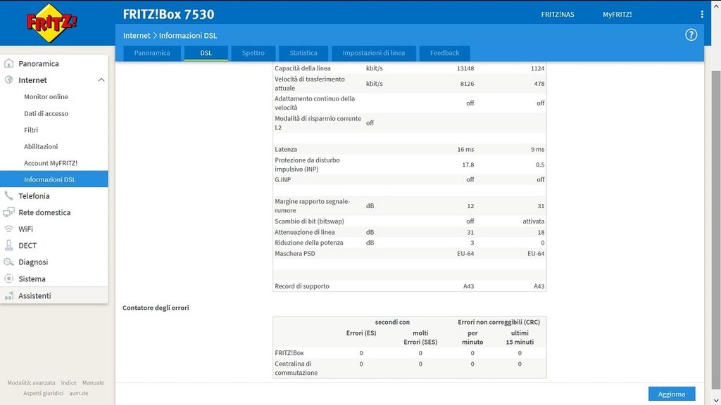

                          Ecco alcuni screenshots della nuova linea, e come vedete non ci sono state disconnessioni dal momento dell'attivazione, è l'snr oscilla al massimo di un 1db.
                          Ringrazio di cuore tutti quelli che sono intervenuti in questa discussione, ed in particolare Hadx che mi ha dato le nozioni necessarie, per poter seguire l'attivazione con una certa consapevolezza.
                          Saluti.
