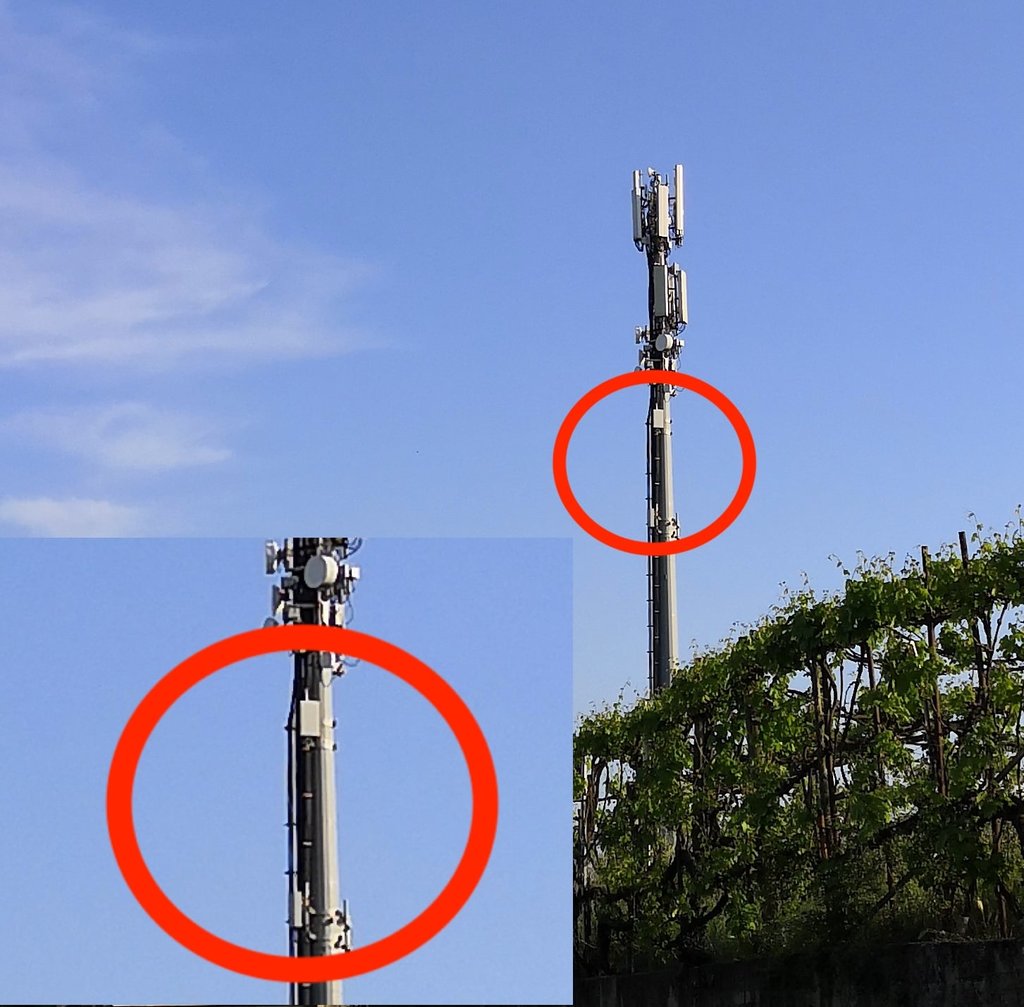

luigi314 Edit:
La BTS è a vista, anche se sembra che l'antenna 5G non lo sia. Tuttavia la direzione dell'antenna sembra essere favorevole (la foto da vicino è stata fatta tentando di prendere la stessa direzione rispetto alla casa dei miei suoceri)

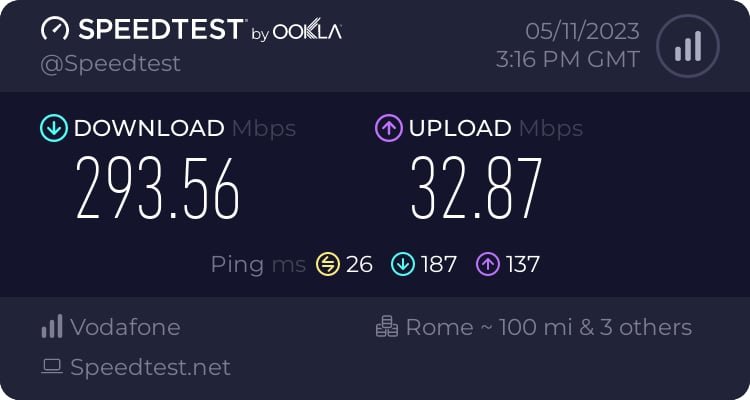

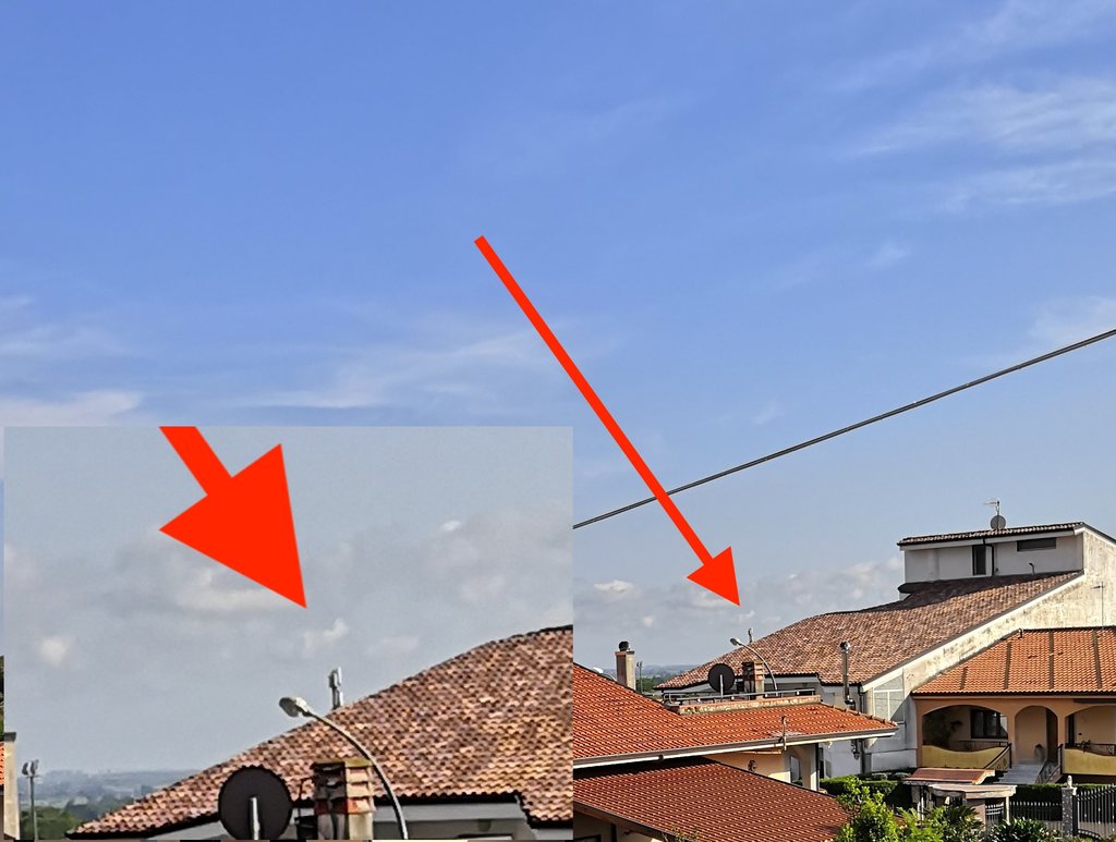

Eccomi per l'aggiornamento promesso. Installazione effettuata:
Direi assolutamente soddisfacente.
Router ZTE MF269 con antenna MC7010.
L'unica cosa è che l'antenna non è stata puntata alla BTS che avevo individuato, ma ad un'altra (l'unica che sono riuscito ad individuare nella direzione dell'antenna è una BTS ad 8km, dietro una montagna di circa 800mt) e visti i risultati non ho nulla da ridire.
Davvero niente male.
luigi314 8km sono troppi... Ma hai verificato su lteitaly quali bts vodafone ci sono nei dintorni?
