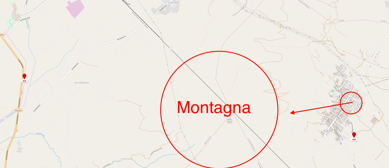

luigi314 l'unica che sono riuscito ad individuare nella direzione dell'antenna è una BTS ad 8km, dietro una montagna di circa 800mt)
Mi pare davvero molto molto strano..
Non tanto per la distanza in se, ma perché è dietro una montagna a quella distanza
Infatti, anche io, quando ho visto che orientavano l'antenna verso la montagna ho sudato freddo, perché temevo che il segnale potesse essere scadente. Quando ho fatto lo speed test mi sono tranquillizzato.
La situazione è incomprensibile anche per me. Ad ogni modo è rappresentata nella seguente immagine, dove la posizione dell'abitazione è nel cerchio e la direzione (approssimativa) dell'antenna è data dalla freccia.
Le alternative sono 2:
  • Vodafone ha installato delle antenne non presenti su lteitaly nella zona interessata (nella direzione dell'antenna, a poche decine di metri, nel cerchio c'è un'antenna, ma è Wind3);
  • l'antenna prende il segnale riflesso dalla montagna.
    luigi314 io direi che 1) l'ha orientata a caso, 2) il segnale per qualche motivo era "più forte" lì e così l'ha lasciata
    Quando è venuto il tecnico gli avevo indicato la posizione della BTS e lui da quella direzione è partito, anche se prima di verificare il segnale mi aveva già anticipato che non era detto che prendeva il segnale da quella BTS lì e che in realtà Vodafone non gli comunica la posizione di tutte le antenne. Il dispositivo non rilevava il segnale fino a quando non l'ha orientato nella direzione in cui si trova ora, ma alla fine ciò che veramente importa è che sono passato da 15Mbps/1Mbps/60ms/33€ a 300Mbps/30Mbps/20ms/24,90€.
