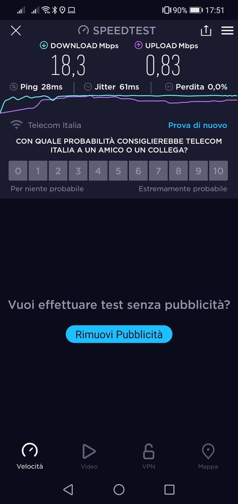

      Sono riuscito a farmi ripristinare il profilo a 20Mbps (grazie al contributo di @[cancellato]).
      Segue il risultato (senza troppe pretese 😅) di uno speed test a conferma della variazione.
      Buona serata a tutti e grazie per il vostro supporto (in particolare di MisterFTTH, senza il quale starei ancora a combattere con il 187).
