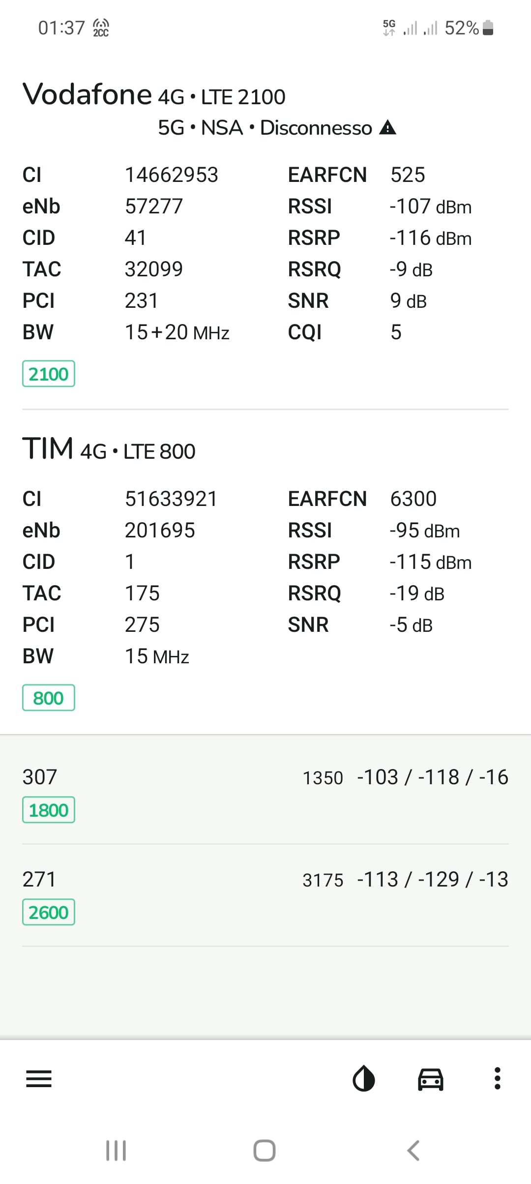

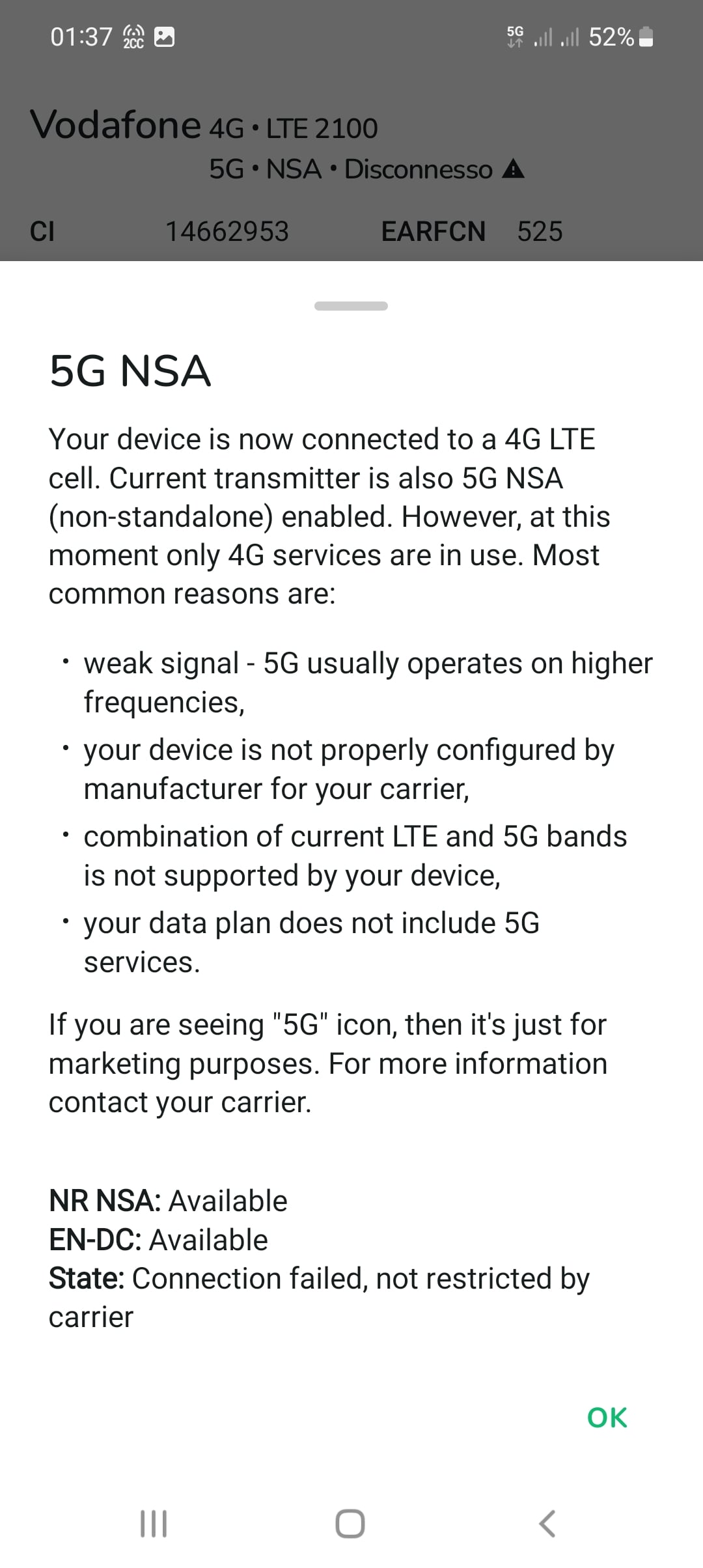

          CMQ di n78 non v'è traccia, secondo netmonster anche in 5G aggancia le celle del 4G o bande, o bho!
            cb900f hai un segnale 4g in b1 molto molto al limite.
            O non riesci ad agganciare il 5g, oppure non lo rileva perché non stai scambiando dati.
            Prova a lanciare uno speed test e nel mentre apri netmonster

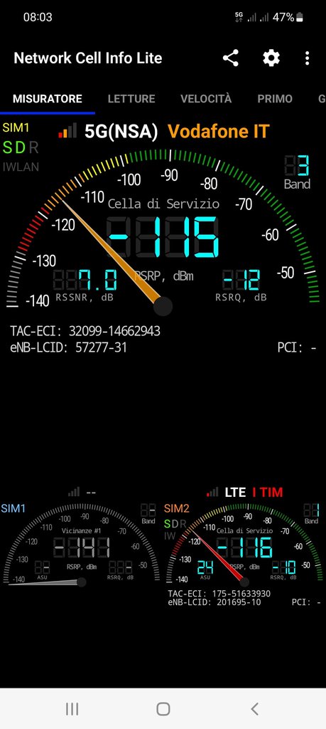

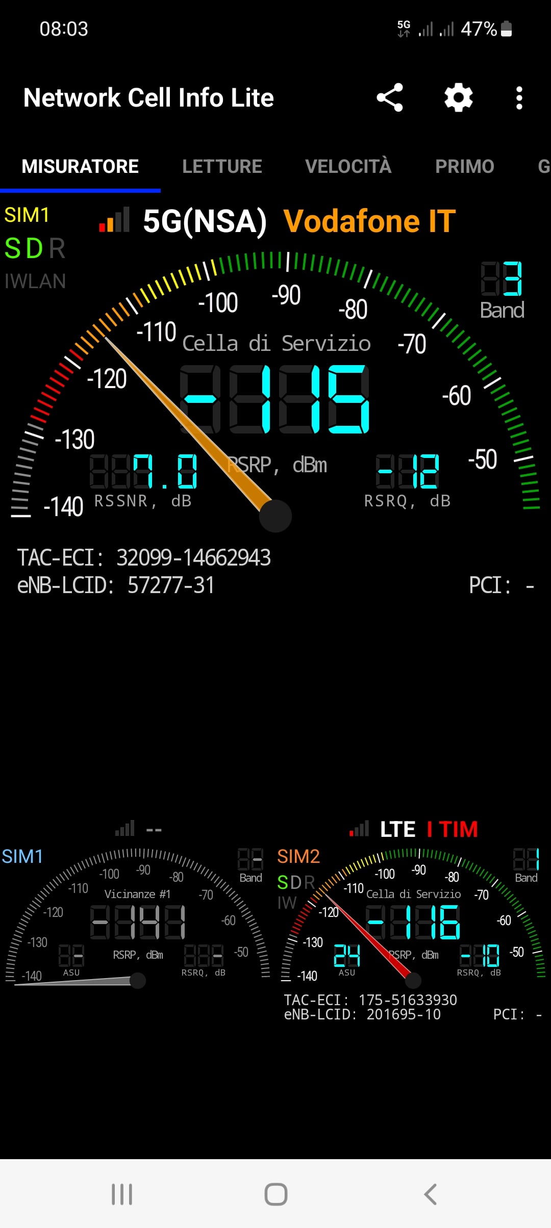

              Quest'altra app lo rileva:
                cb900f Quest'altra app lo rileva
                Non sta rilevando nulla a parte che ora sei in B3 primaria LTE, con segnale sempre scarsissimo.

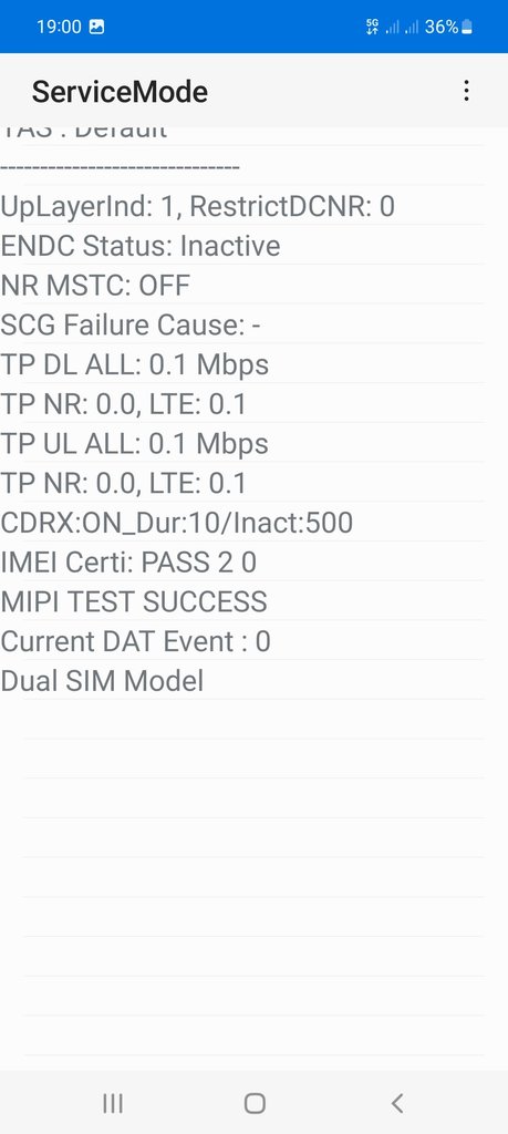

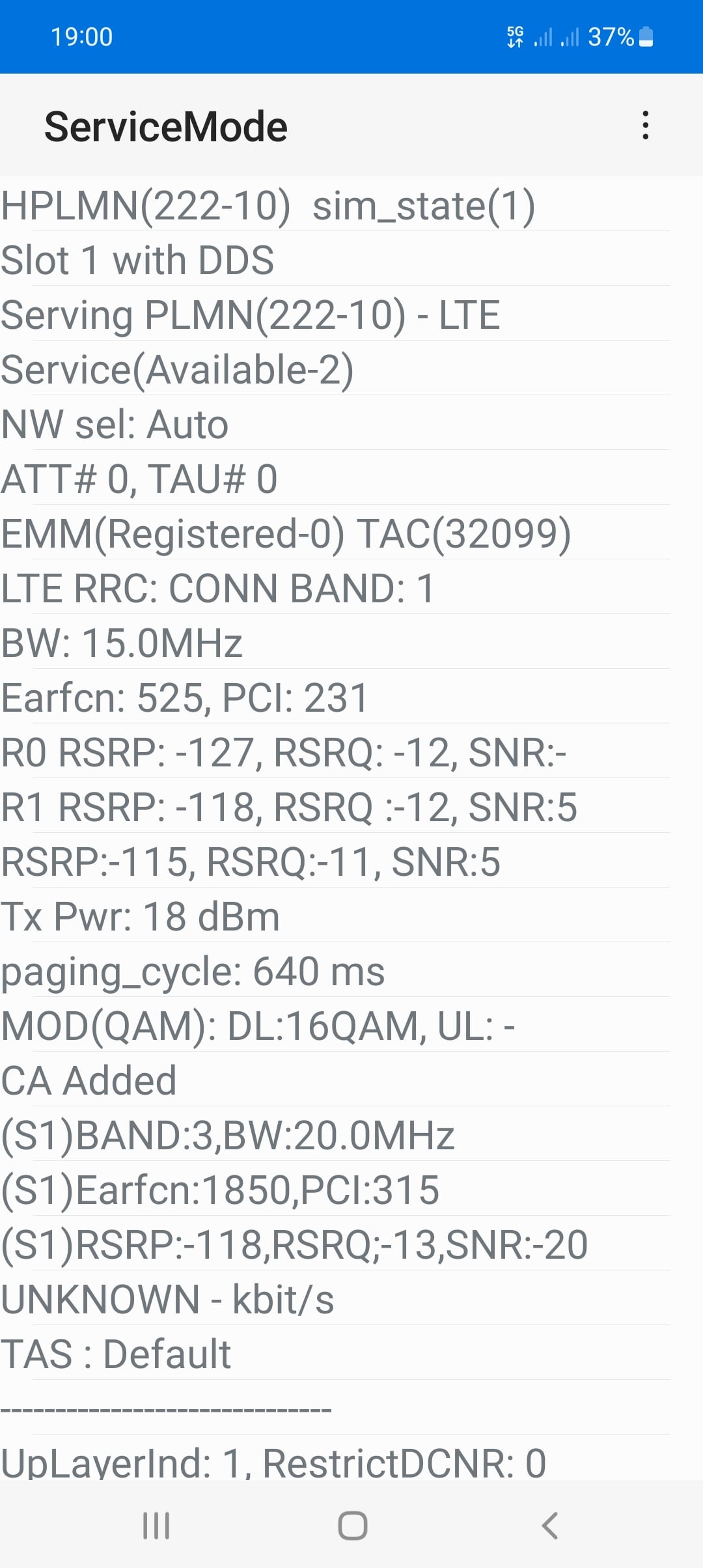

                        cb900f è possibile che il tuo terminale ha qualche risparmio energetico attivo e si disconnette dal 5G quando non è utile, dovresti controllare sulle APP cosa vedi durante uno speedtest come quello che hai appena postato. Per i Samsung puoi utilizzare il service mode che è molto più affidabile e completo di qualsiasi APP (senza root)
                        • cb900f ha risposto a questo messaggio
                          handymenny
                          service mode samsung android
                            cb900f la parte 5G dovrebbe essere sotto, da lì si vede solo UpLayerInd: 1 (ovvero "mostra icona 5G")

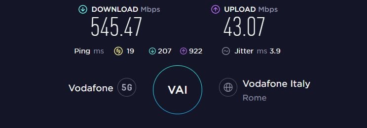

                              Gli speed test veloci li fo a vista ripetitore, da dentro casa ho poco segnale,

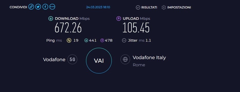

                              Questo speed l'ho fatto da località "Casalte" ad un tiro di schioppo dalla BTS:
                              cb900f non sei connesso a nessun 5G, se vedi ti dice "ENDC Status: Inactive", che è l'equivalente di "5G NSA Disconnesso" su Netmonster

                                  cb900f Nulla, non hai copertura 5G evidentemente
