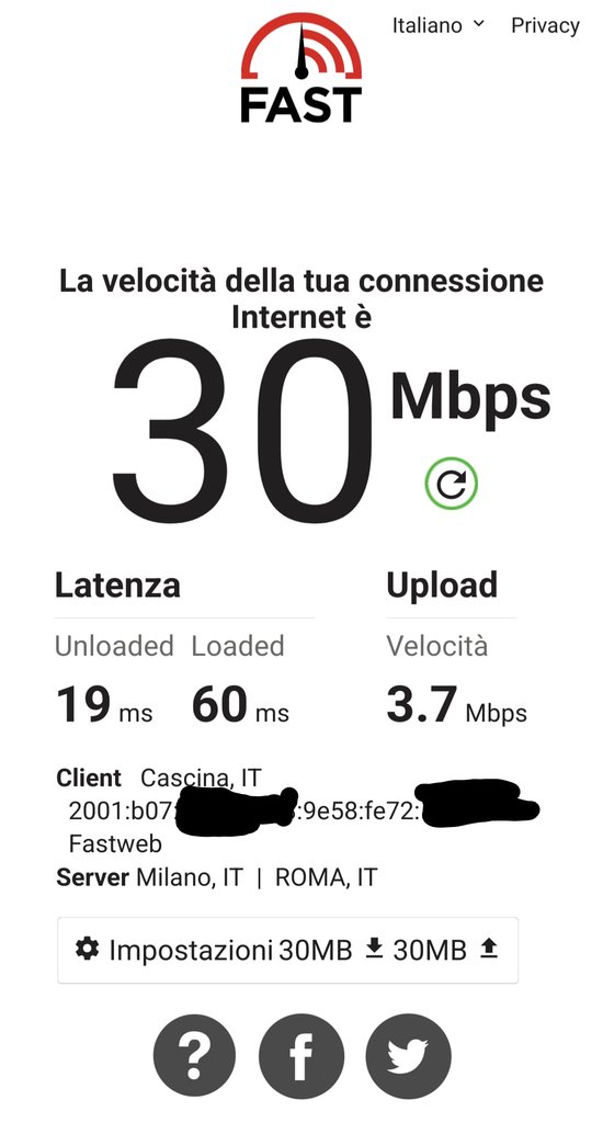

                  LucaZeta Presente! 👽
                  Linea attiva da un paio d'anni, FTTE.
                    phx Linea attiva da un paio d'anni, FTTE.
                    Bene!
