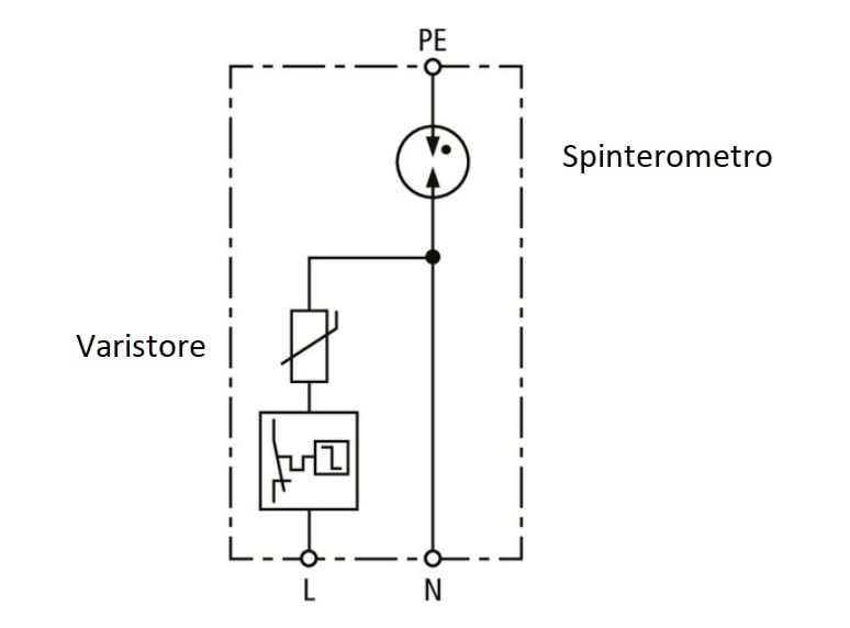

      PauloMurineddu Per gli SPD ho guardato un po online ma volevo dei consigli (sia sul modello sia su come installarlo).
      Per l'installazione a regola d'arte deve essere connesso al nodo principale di terra, cioè quello che dovrebbe essere a monte delle diramazioni verso le pese della abitazione, se hai una linea elettrica area ti serve un tipo 1+2, se hai una linea elettrica totalmente interrata basta un tipo 2.
      L'installazione dell'spd deve essere a valle del generale da 6kA, per permettere la sua sostituzione senza staccare il contatore e-distribuzione, e dato che non hai un differenziale generale di tipo selettivo devi per forza mettere quelli con spinterometro verso terra e varistore tra fasi e neutro, cioè con questo schema:
      Marche? Vedi tu, forse eviterei le marche che fanno altro e mi focalizzerei sulle marche che come core business fanno gli SPD, come Dehn o Zotup

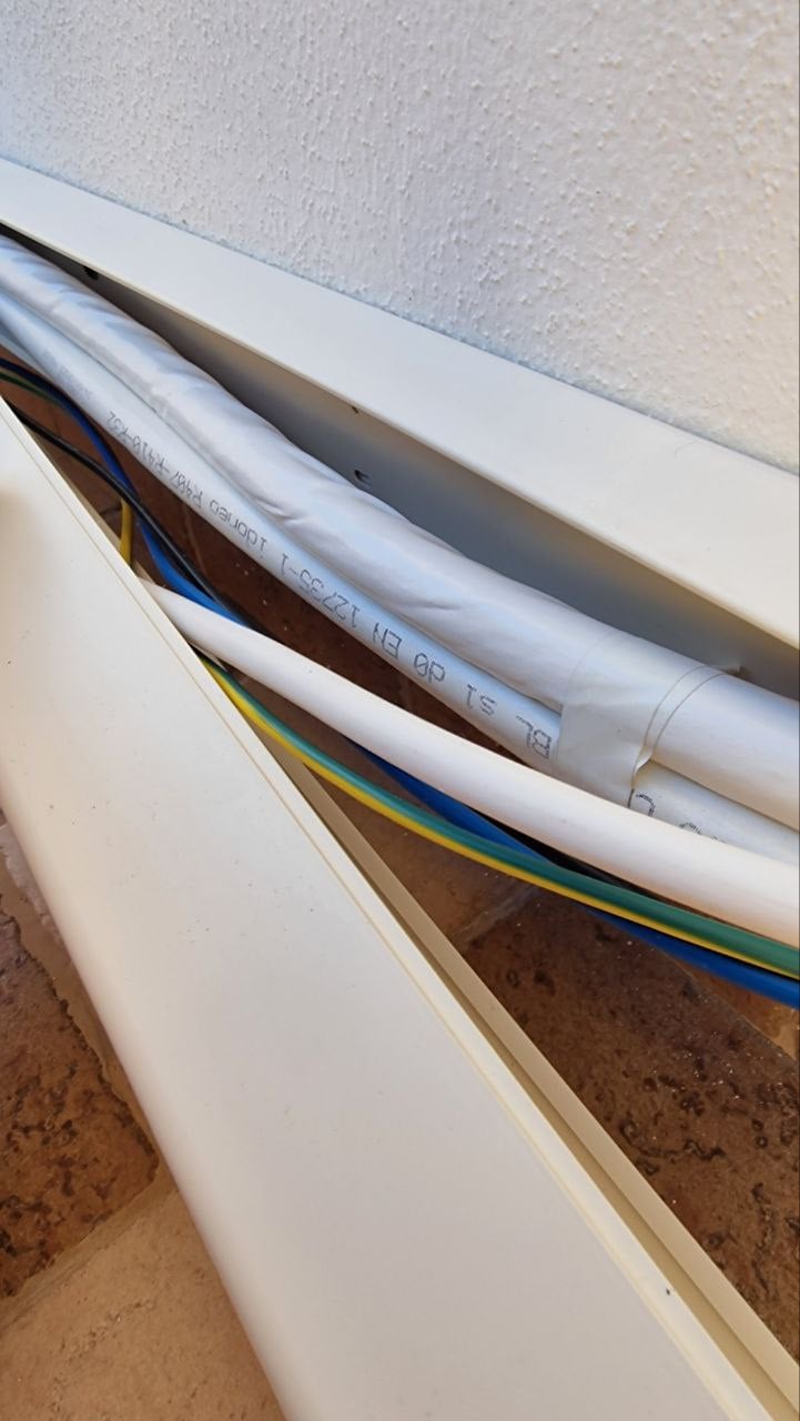

        Sono usciti con i 5 fili da 4mmq dentro la canalina (che si trova in terrazzo) poi dentro una scatola esterna hanno giuntato i fili con dei cavi (presumibilmente da esterno - stamattina non ero a casa)

        simonebortolin Per l'installazione a regola d'arte deve essere connesso al nodo principale di terra, cioè quello che dovrebbe essere a monte delle diramazioni verso le pese della abitazione
        Benissimo, sta affianco al quadro elettrico.
        simonebortolin se hai una linea elettrica area ti serve un tipo 1+2, se hai una linea elettrica totalmente interrata basta un tipo 2.
        Totalmente interrata che io sappia, 'e comunque una casa di recente costruzione.
        simonebortolin L'installazione dell'spd deve essere a valle del generale da 6kA, per permettere la sua sostituzione senza staccare il contatore e-distribuzione, e dato che non hai un differenziale generale di tipo selettivo devi per forza mettere quelli con spinterometro verso terra e varistore tra fasi e neutro, cioè con questo schema:

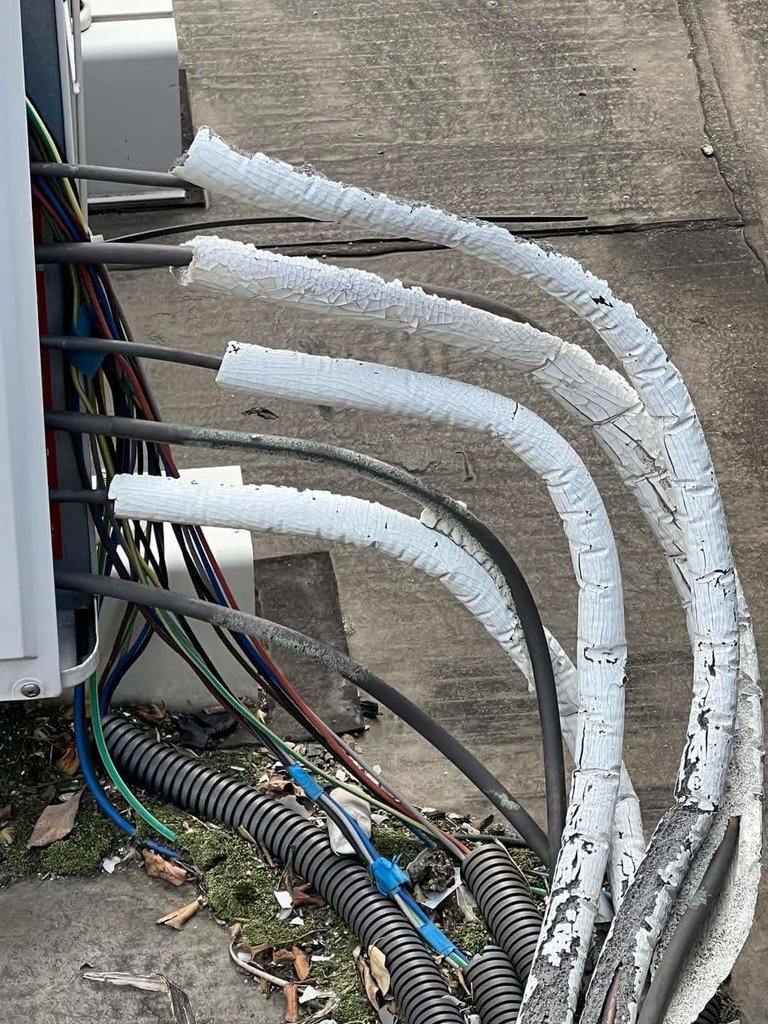

          Se come canalina intendi dei tubi e guaine spiralate (non corrugati) con raccorderia >= IP55 stagna per sempio (con la raccorderia iris di schneider o la inset di bocchiotti hager, e relative scatole stagne, e che il cavo esce verso il clima con un pressacavo e non con un tubo che termina senza guarnizioni, e quello verso casa sigillato con il silicone nel retro della scatole) è accettabile solo se si tratta di cavi FS17 o FG17, niente per esempio H05Z-K / H07Z-K / H05Z1-K / H07Z1-K, se come raccorderia hanno messo roba elettrocanali/BM group con guarnizione non integrata che dopo 5 anni è bella secca non è accettabile.
          PauloMurineddu cavi (presumibilmente da esterno - stamattina non ero a casa)
          Se ha installato FG16OR16 / FG16OM16 / FG18OM16**, H07RN-F* va bene, se ha installato cavi FS18 colore marrone digli che non ti piace il colore del cavo (in quanto il colore indica anche la qualità...) se ha installato FROR minaccialo di denunciare per uso di cavi per uso temporaneo e non rispondenti alle normative CPR o altri H sono inadatti e vanno cambiati.
          A certi elettricisti, che non possono essere chiamati così servirebbero punizioni divine...
          • non tutti i produttori dicono che è ammessa la posa esterna, è da controllare la relativa scheda tecnica.
          • prima del 2017 si chiamavano FG7or/m1/FG10om1, e se ha installato questi chiedi la prova che lui li ha nel magazzino dal 2017.

          Per farla breve Zotup 200 121, Dehnguard DG TT 2P 20 340
            simonebortolin Se come canalina intendi dei tubi e guaine spiralate (non corrugati) con raccorderia >= IP55 stagna per sempio (con la raccorderia iris di schneider o la
            Qui la guarnizione proprio non ce - secondo me é roba da interno... Qui entra acqua solo a guardarlo.

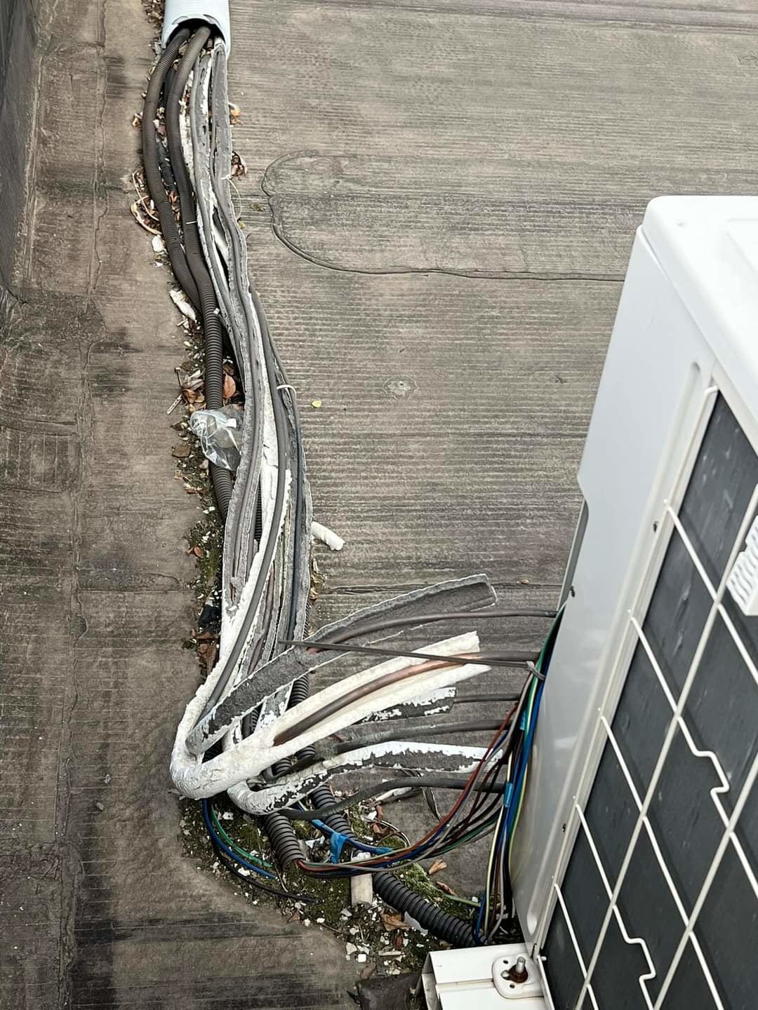

            Per i cavi che hanno passato fuori, devo saltare sulla mantovana per controllare, con la foto si vede poco e niente, si vede solo che sono bianchi
              PauloMurineddu Per i cavi che hanno passato fuori, devo saltare sulla mantovana per controllare, con la foto si vede poco e niente, si vede solo che sono bianchi
              Bianchi o grigi? se sono bianchissimi sarà un h05vv-f immagino...
                simonebortolin La situazione 'e questa:
                E' stranissimo, hanno fatto uscire dalla stessa scatola un cavo per alimentare una macchina (quello bianco) mentre per alimentare l'altra macchina hanno passato i fili, mistero della fede.
                Ho controllato, quel cavo 'e h05vv-f
                  PauloMurineddu E' stranissimo, hanno fatto uscire dalla stessa scatola un cavo per alimentare una macchina (quello bianco) mentre per alimentare l'altra macchina hanno passato i fili, mistero della fede.
                  Forse uno è il clima nuovo e l'altro il clima vecchio?
                  PauloMurineddu Ho controllato, quel cavo 'e h05vv-f
                  Un cavo con isolamento 300/500 V come l'H05VV-F richiede per forza che eventuali masse su cui il cavo appoggia siano messe a terra, quindi ogni singola vite della canala deve essere messa a terra, come il rame dei tubi dei clima... che quelli lo sono già....
                    simonebortolin Forse uno è il clima nuovo e l'altro il clima vecchio?
                    Beh certo, ma questa canala prima non c'era (abbiamo modificato la sede della macchina vecchia) quindi non capisco perche non passare dei cavi identici.
                    Ovviamente non posso rimettermi a fare tutto l'impianto da capo perche 'e praticamente impossibile, cosa consiglieresti per renderlo - non dico a norma - ma piu "sicuro"?
                      PauloMurineddu Ovviamente non posso rimettermi a fare tutto l'impianto da capo perche 'e praticamente impossibile, cosa consiglieresti per renderlo - non dico a norma - ma piu "sicuro"?
                      Spostare i fili in un tubo con raccorderia IP55 limitrofo alla canalina oppure all'interno di guaine. Fatto sta che l'H05VV-F è da togliere.
                        simonebortolin oppure all'interno di guaine
                        Cioe posso racchiudere i fili all'interno di una guaina (in che modo?) e mantenerli dentro la canalina?
                          PauloMurineddu Cioe posso racchiudere i fili all'interno di una guaina (in che modo?) e mantenerli dentro la canalina?
                          Sì una guaina da 16 o 20 mm la infili dentro e poi comunque la devi raccordare alla scatola con un pressacavo stagno.
                          PauloMurineddu
                          È un lavoro non ben fatto. Un viziaccio di chi installa condizionatori.
                          Bisognerebbe far notare che i cavi all'esterno devono avere isolanti da esterno. La maggior parte dei marchi di condizionatori richiede dei cavi h07rn-f (perchè sono i più economici... ma ci sono altri isolanti da esterno ma più costosi)

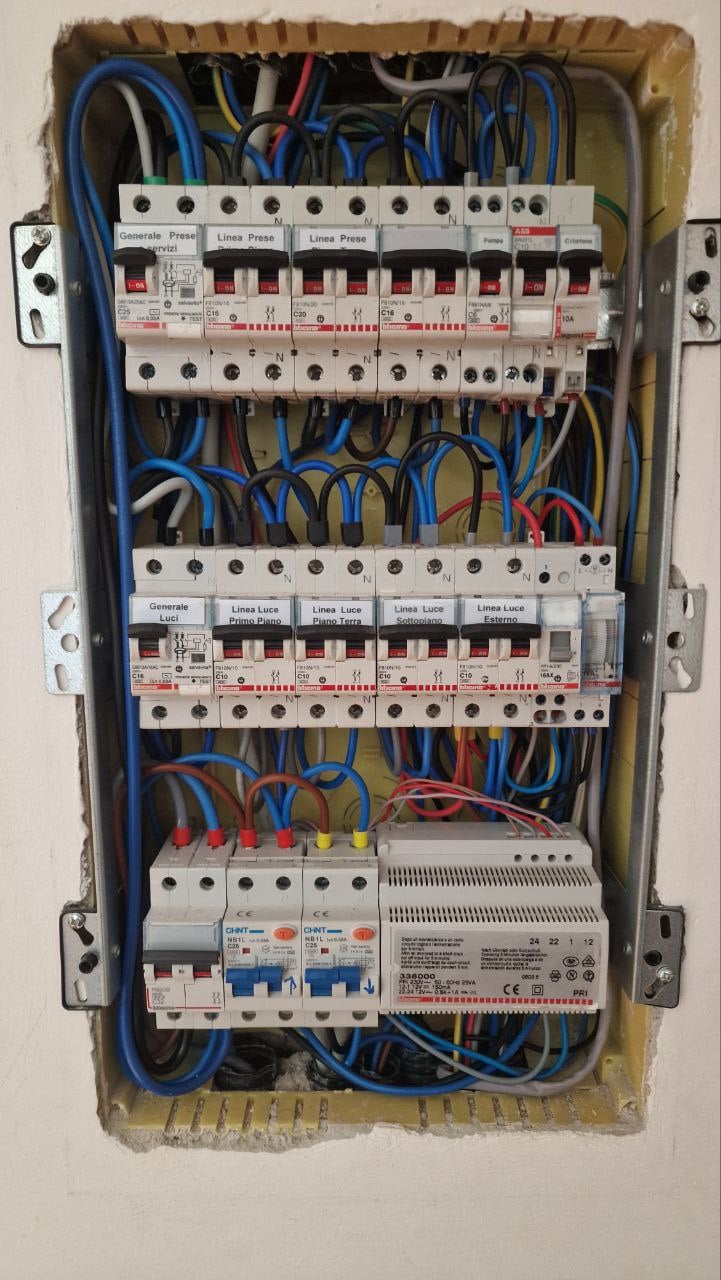

                          @simonebortolin Installato MT 32A 6kA (alla fine quello ABB l'hanno bloccato il dogana per chissa quale motivo, ho preso un bticino da una ditta locale) nel quale entrano direttamente i cavi provenienti dal contatore.
                          Da li escono 2 linee, una che va al generale prese e servizi (10mmq) e poi alle luci e una (6mmq) che va ai 2 MT+diff dei condizionatori.
                          Potevo cercare un cavo da 6mmq nero al posto che marrone, ma gia 'e stato abbastanza complicato trovare uno che mi vendesse 1 metro e non la matassa da 100m.
                          Ignorate il cavo UTP che passa sulla destra 😬 'e un aggiunta recente e - si spera - temporanea.
                          Per gli SPD, ho visto che sono tutti da 2 moduli, io qui l unica cosa che ho di libero 'e 1 spazio in alto a destra (affianco al citofono)
                            PauloMurineddu Per gli SPD, ho visto che sono tutti da 2 moduli, io qui l unica cosa che ho di libero 'e 1 spazio in alto a destra (affianco al citofono)
                            Non vorrei dare un consiglio errato ma forse il Dehn 900450 DG TT 2P 5 275 fa al tuo caso, non sono sicuro dei 5kA, in genere si usa da 20kA.
