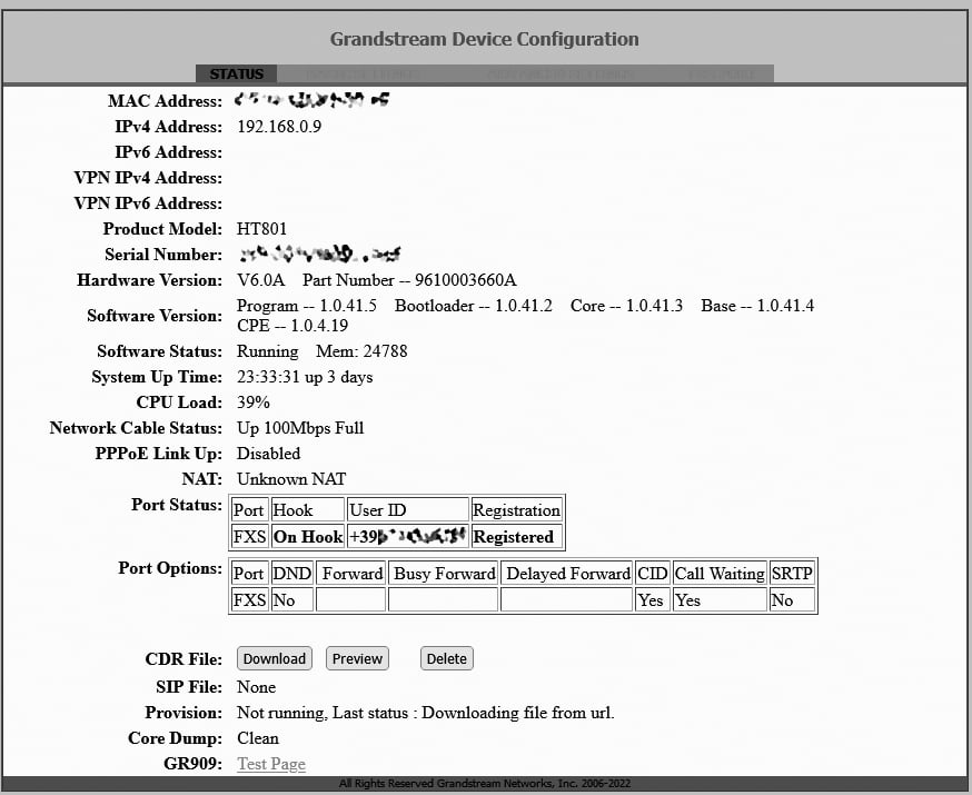

            come consigliatomi ho preso i Grandstream HT801, ma non pare abbia voglia di funzionare. Ho impostato un po' di parametri prendendoli qua e là su Web (non ho trovato una guida completa per configurarlo per Tim), ma a quanto pare avrò dimenticato qualcosa. Mi ero illuso che funzionasse leggendo "Registered" sulla pagina di Status, ma poi all'atto pratico, provando a chiamare chiunque risulta occupato, mentre a ricevere mi dice "Non raggiungibile". Eppure la mia impressione è che ci siamo quasi, manca solo una piccola spinta per farlo andare.
            Qualcuno ha qualche idea oppure una bella serie di screenshot di un HT801 funzionante?
              Raoul
              Se posti le tue configurazioni (nascondendo dati sensibili come numero, utente e password) possiamo aiutarti. Innanzi tutto ricorda che 1) deve usare i DNS TIM 2) TIM richiede di usare le query DNS di tipo SRV. Poi c'è da gestire il NAT - ci sono varie soluzioni (STUN, forwarding, ALG), che dipendono anche dal router.

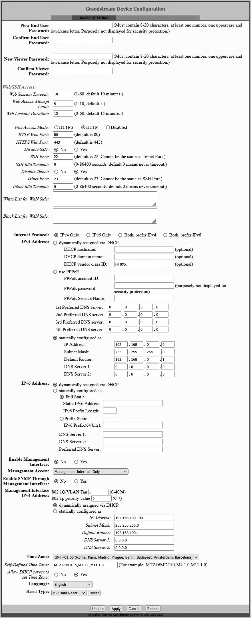

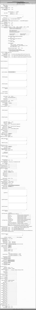

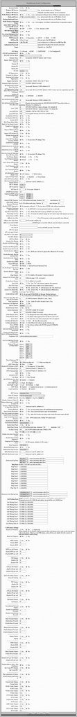

                come previsto ho parlato troppo presto. Le chiamate a volte funzionano, altre volte non si sente un bel niente da entrambe e parti, altre ancora segnalano occupato mentre in realtà non lo è. Provo ad allegare qui la configurazione completa in PDF nella speranza riusciate a trovare qualcosa, è probabile che qualche settaggio mi sia sfuggito.

                  Per tagliare la testa al toro, fanne un jpeg.
                  Raoul
                  Non puoi allegare file, puoi solo inserire immagini.
                  • Raoul ha risposto a questo messaggio
                    Raoul
                    Posta le immagini qua o usa un sistema noto per pubblicare direttamente le immagini, mi spiace ma non scarico .zip di sconosciuti 🙂 - sono buone pratiche di igiene internet.
