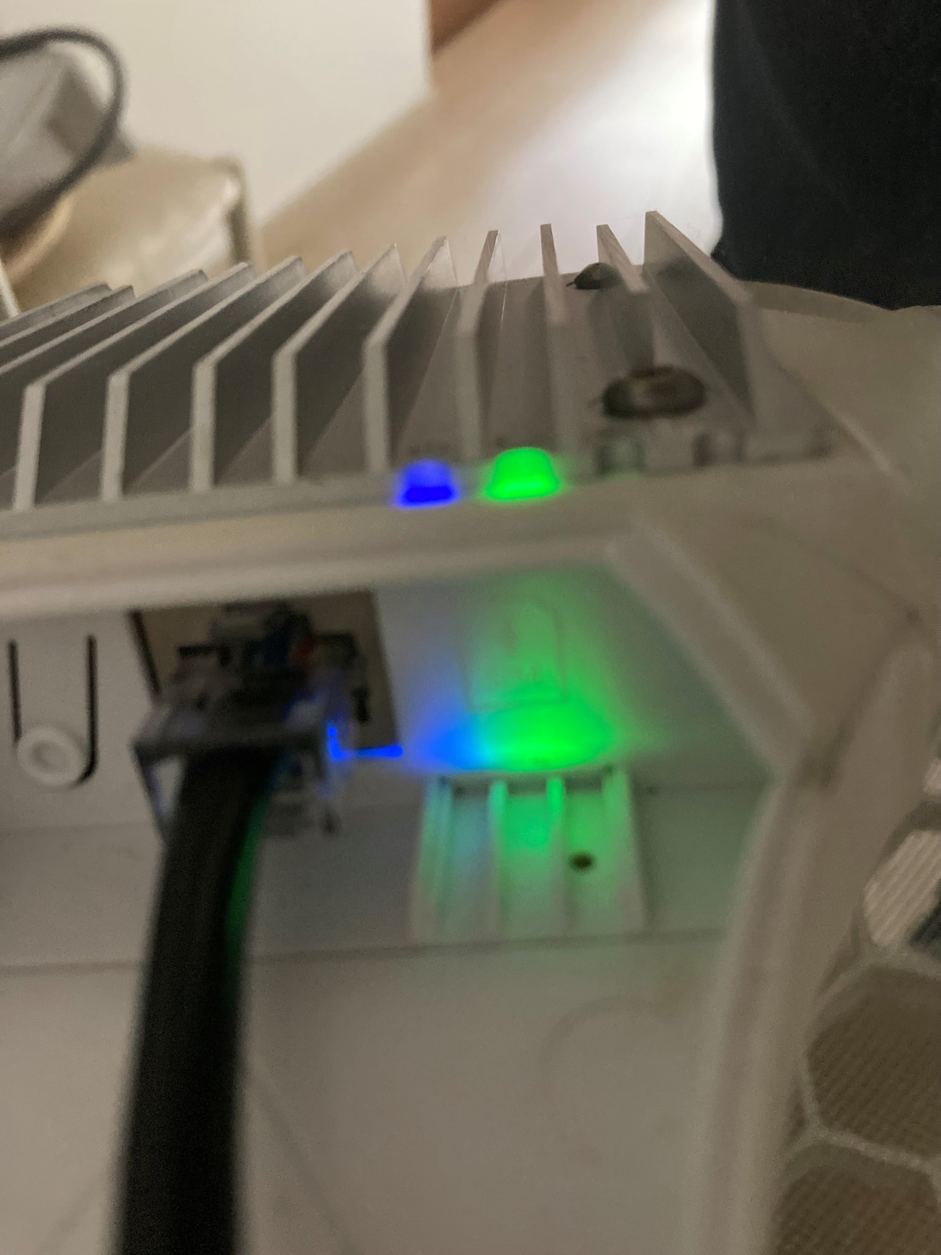

Fai una foto allo slot sim dell'antenna.
Ciao @Technetium @ochoalmocho nel ringraziarvi purtroppo non risolto con Upgrade ( era già all'ultima versione)
Vi allego la foto dello slot...
Avete altre idee tipo un altro router e dhcp ether? in questo caso non so proprio cosa devo fare...:_)

Se non vado errato è la Revision 1 dell'hardware. Ha uno slot sim che tende a guastarsi. Anche perchè per estrarre quelle sim bisogna fagli la "coda" di nastro adesivo.
    Technetium lo slot quando si incastra fa un 'clic' ad incastro appunto.
    Mi suggerite soluzioni?
