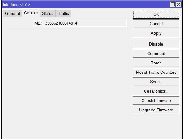

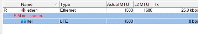

              Ora ho un altro problema....mi dice Sim Card not inserted...aiuto! 🙂
              ochoalmocho GioAda Technetium
              è strano perchè l'imei della SIM lo vedo...boh...
                FabioMarrocolo
                Perché, la SIM ha un IMEI? 🤪
                Quello sarà l’IMEI del modem LTE.
                Prova a togliere e rimettere la SIM, magari si sarà mossa
                  ochoalmocho si già fatto, credo 15/20 volte....ma si puo cambiare il pezzo ?
                    ochoalmocho Ciao Si ho provato ma nulla.

                      Technetium mille volte, reset antenna, cambio sim con 4 operatori diversi etc etc ma nulla.
