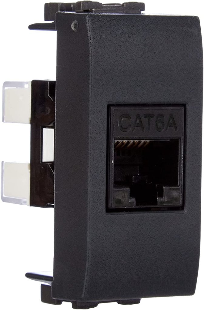

    Skolorando compra due di questi e li metti agli estremi del cavo. Sono molto semplici da usare e non hai bisogno di nessun attrezzo. Poi per collegare gli apparati usi due cavi patch già pronti.
      dalmark proverò questi allora, non credo che la qualità del cavo (lexman 5a) possa fare decadere così in 30 metri.
      Skolorando Ti conviene prendere dei frutti, come questi:
      Però dipende da che serie hai in casa, quelli in foto sono dei bticino.

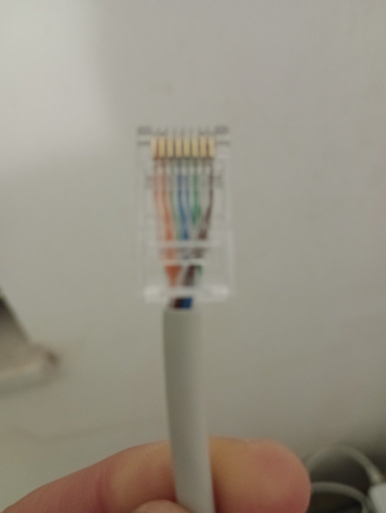

      Il cavo diretto plug/plug è sicuramente più performante. Quello che conta è la qualità del cavo e i plug messi bene e quello in foto non è messo bene: la “twistatura” del cavo deve essere mantenuta il più possibile e la guaina deve essere schiacciata nel pressacavo del plug, oltre a controllare che tutti i conduttori siano nella sequenza giusta e che arrivino “a battuta” dentro il plug.
      Occhio anche alla crimpatrice: che sia di buona qualità e stringa a dovere i pin.
        Skolorando Direi che è meglio se continui a cercare altri tutorial su come si crimpano i plug.
        La guaina del cavo deve entrare nel connettore, ed essere compressa dalle "linguetta" che viene pressata dalla pinza, per ulteriore rinforzo meccanico. Inoltre esistono i plug per cavi solid core o stranded, se usi quelli di un tipo sul cavo dell'altro non avrai un buon contatto elettrico e di conseguenza problemi di connessione.
        Per me se ci colleghi ai capi due keystone toolless e due patch fatte di fabbrica hai finito di tribolare (e fai le cose fatte bene una volta sola).
