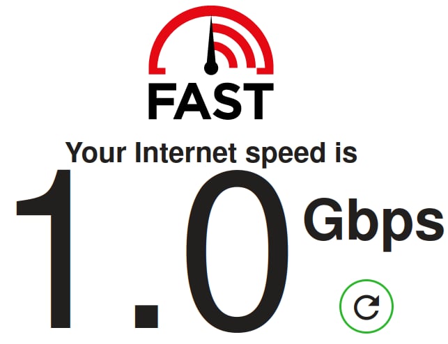

              advapi 1.0 Gbps sullo speedtest di netflix
              • advapi ha risposto a questo messaggio
                alessio00 ma con impostazioni di default? o hai aumentato il numero di task paralleli e la durata?
                potresti provarlo dall'app netflix dentro un dispositivo tipo timbox o tv?
                e se potessi anche lo speedtest verso fastweb milano o roma ...
                  advapi ma con impostazioni di default? o hai aumentato il numero di task paralleli e la durata?
                  Impostazioni di default, ho aperto il sito e aspettato che finisse lo speedtest
                  advapi potresti provarlo dall'app netflix dentro un dispositivo tipo timbox o tv?
                  Non ho modo di provarlo

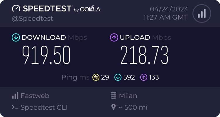

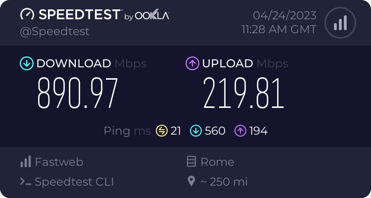

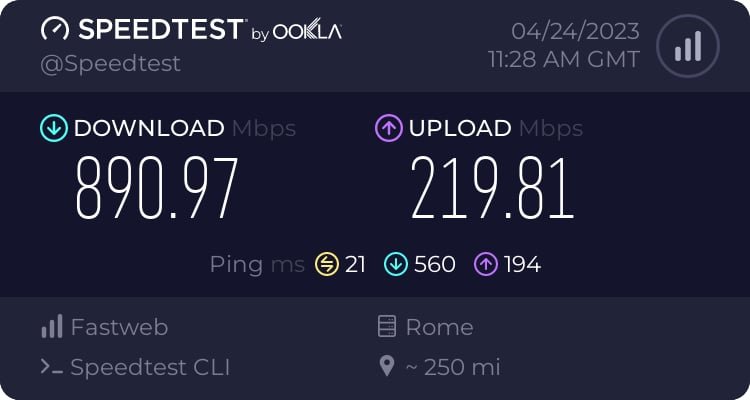

                  advapi speedtest verso fastweb milano o roma
                  Appena fatti:
                  Come ti suggerivano forse hai un problema sul segnale radio, hai visibilità con la bts?
