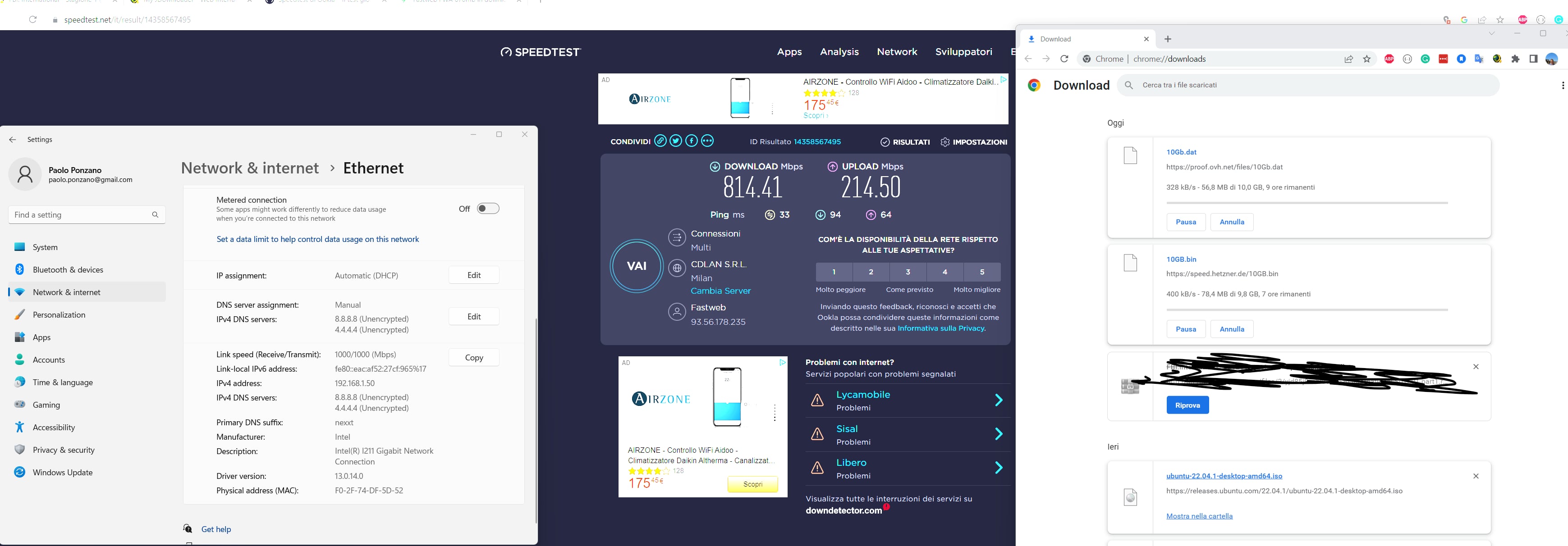

advapi Ciao a tutti.. problema molto strano...670mb in download e 200 upload da speedtest... da ps5 collegata con cavo faccio 21mb in download.. non riesco a capire se sia un problema di instradamento o se fastweb trucca mostruosamente i dati di speedtest... consigli?

advapi lentissimo dai tuoi link. io avevo prima un fritzbox sulla 192.168.1.1 che per un lieve periodo è rimasto acceso con anche il fastweb nella stessa rete (ma gateway 192.168.1.254, però non penso sia quello il problema, ora è staccato e il risultato è lo stesso)
advapi ok ma 500 è una cosa, io prima facevo 16 in dowload da easybytez ora sono a 1 mb, stessa cosa per i dowload classici... 560 kb/s non li vedevo da anni...cosa posso fare?
advapi quello da datapacket http://mil.download.datapacket.com/10000mb.bin corre... va a 70mb/s gli altri son piantati

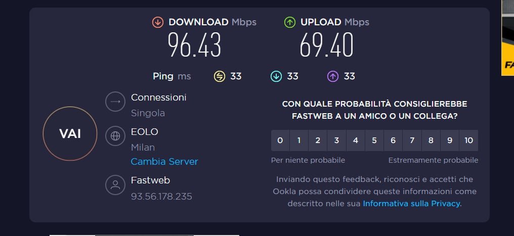

handymenny advapi intendi 70 Megabyte/s o 70 Megabit/s? uno speedtest selezionando manualmente il server fastweb milano o w3 milano che velocità ti dà?
advapi ho provato con la linea tim che avevo prima ,stesso url easybytez va a 17mb/s contro 1 mega scarso di Fastweb
handymenny advapi che il problema derivi dal segnale radio è certamente possibile, in caso di packet loss algoritmi tcp diversi possono comportarsi in maniera molto diversa, che è il motivo per cui ti avevo chiesto queste prove: handymenny handymenny

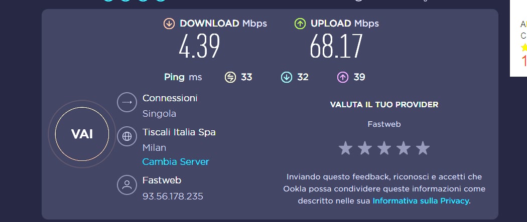

gregorst advapi Ho scoperto una cosa interessante e agghiacciante Prova a fare lo stesso con eolo, in singola il problema dovrebbe sparire. Mi sembra che i server che usando BBR performano bene, i server che usano CUBIC performano male. Per riscontro, scarica anche questo file http://speedtest.tele2.net/10GB.zip Vediamo se in singola raggiunge il massimo disponibile dalla rete
advapi gregorst scusa se riprendo solo ora la discussione... il link che mi hai dato tu di tele2 scarica a 55Mb/s ...altri siti o netflix vanno da schifo...
gregorst advapi scusa se riprendo solo ora la discussione... il link che mi hai dato tu di tele2 scarica a 55Mb/s ...altri siti o netflix vanno da schifo... Ad occhio mi sembra saturazione da qualche parte...

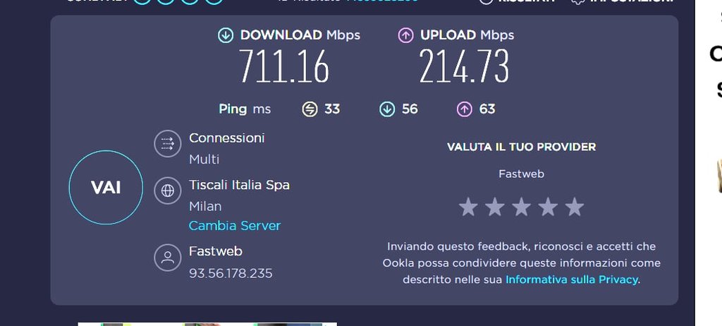

advapi Scusate ma quanto fate con netflix test rete? Io faccio 6mb se faccio speedtest sono a 510 I download
