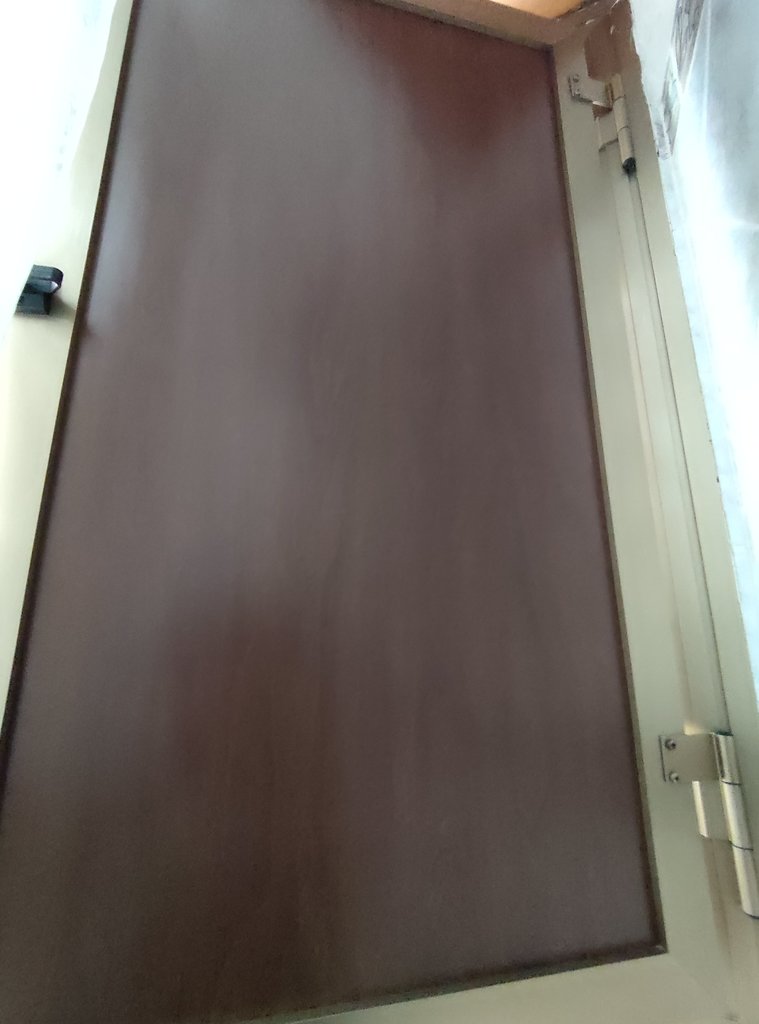

                  mb334 Beh io in altra casa ho gli infissi d'alluminio, sono da 40 anni almeno (se non di più) che ci sono. E non si sono mai scoloriti. Sono tutti in alluminio, con singolo vetro però.
                  Per intenderci. Ci sono le persiane fuori per ogni infisso.
                  Sono quelli di cui parlava poco sopra @[cancellato]
