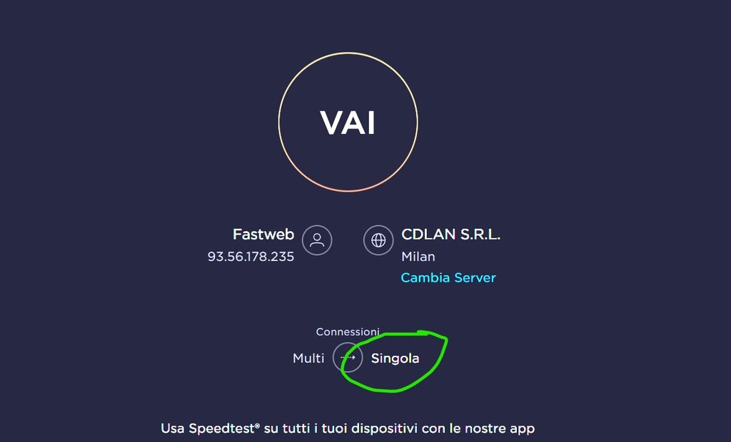

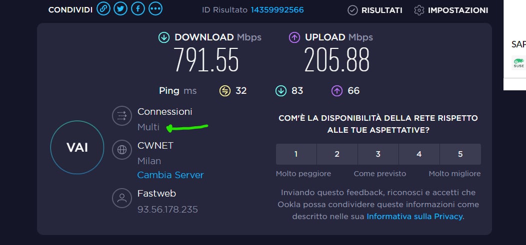

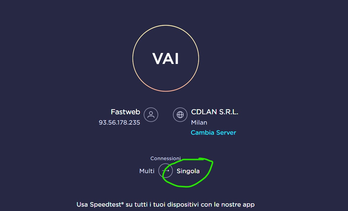

              Io ho un problema simile.. e credo di aver capito la causa, premetto che ho solo da ieri la connessione con FWA ma su psn vedo risultati bassi rispetto allo speed test...
              Che credo significhi una sorta di divisione in chunk.

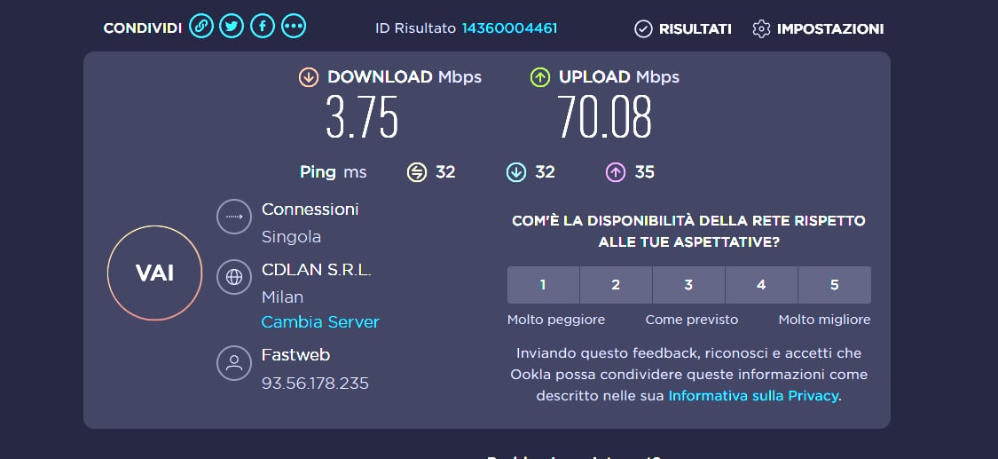

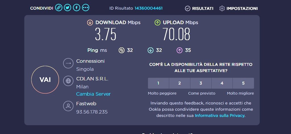

              Mentre se metto singola:
              Ecco spiegato... se la xbox usa una singola connessione è come se avessi una 4mb
                advapi Ciao, quindi non c'è modo di risolvere secondo te?

                advapi dubito che la xbox usi una "singola connessione" almeno dallo store visto che l'altro giorno scaricavo con punte sui 500 Mbit.

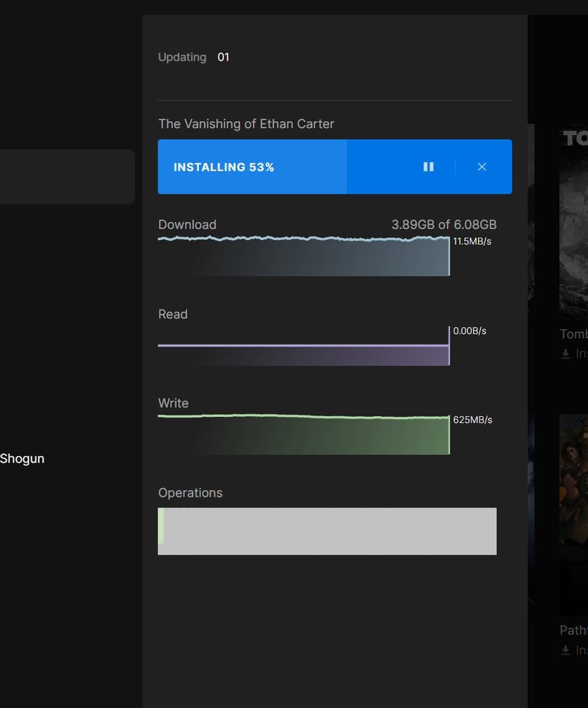

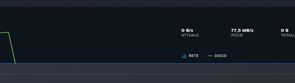

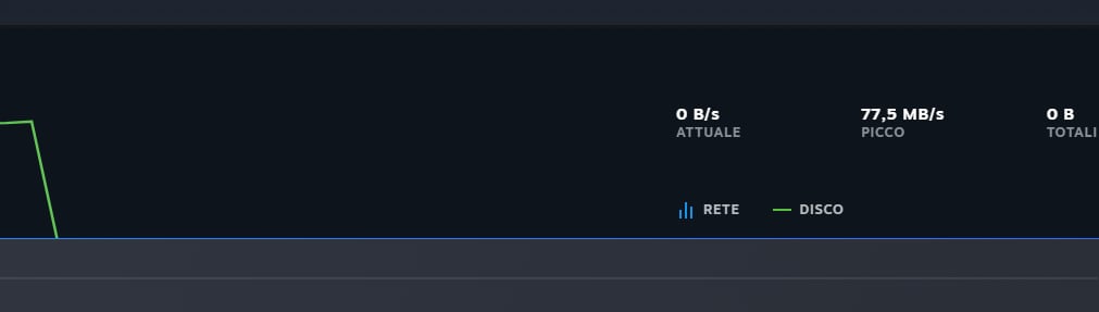

                        Stavo guardando da Epic Gamestore su pc
                        mentre Steam rulla di brutto
