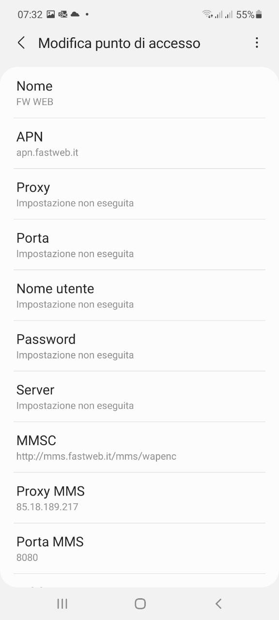

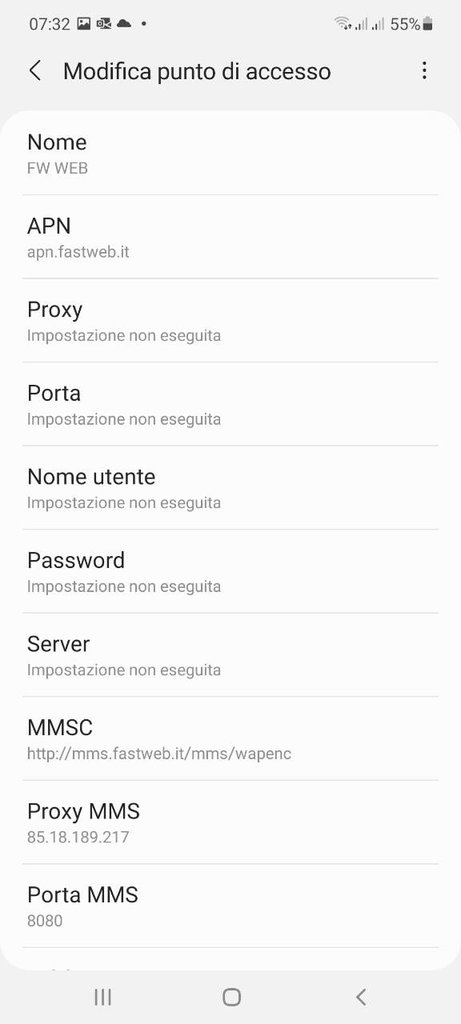

Ciao a tutti,

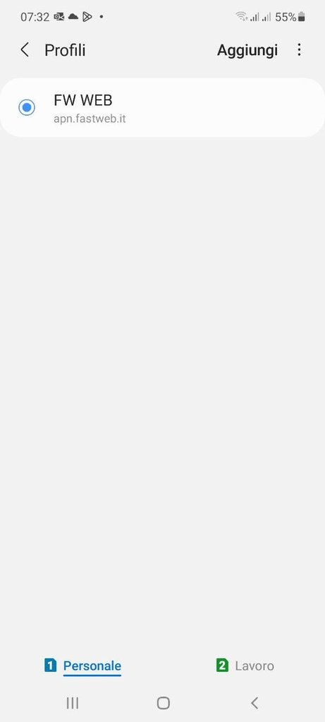

oggi è stato eseguito il passaggio a Fastweb Mobile del numero di mia mamma, sembra tutto ok. L'unica anomalia è stata che l'APN non si era configurato automaticamente sul suo cellulare, ho quindi aperto la configurazione sul mio cellulare (fatta totalmente in automatico) e l'ho riportata uguale identica sul suo, funziona tutto.

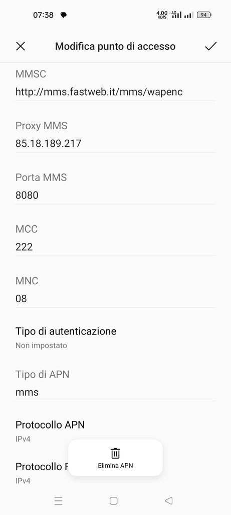

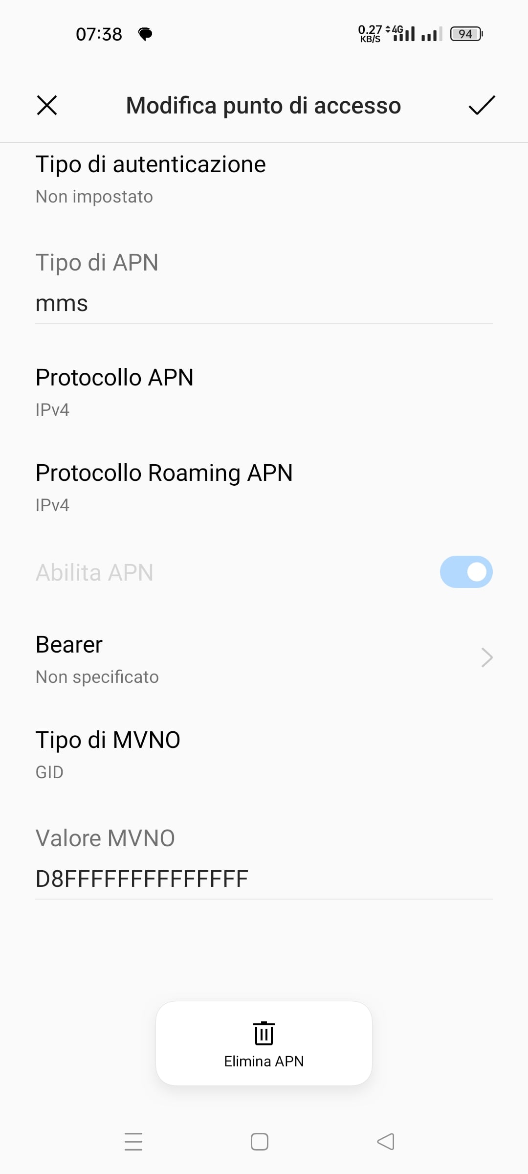

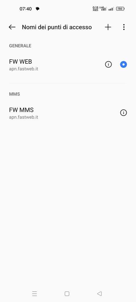

L'unico mio dubbio riguarda gli MMS: con WindTre e con Vodafone avevo 2 profili APN diversi per Internet e MMS, con Fastweb è tutto sotto un unico profilo, è corretto? Lo chiedo perché nelle guide di Fastweb sembra che per gli MMS faccia creare un profilo a parte... illuminatemi

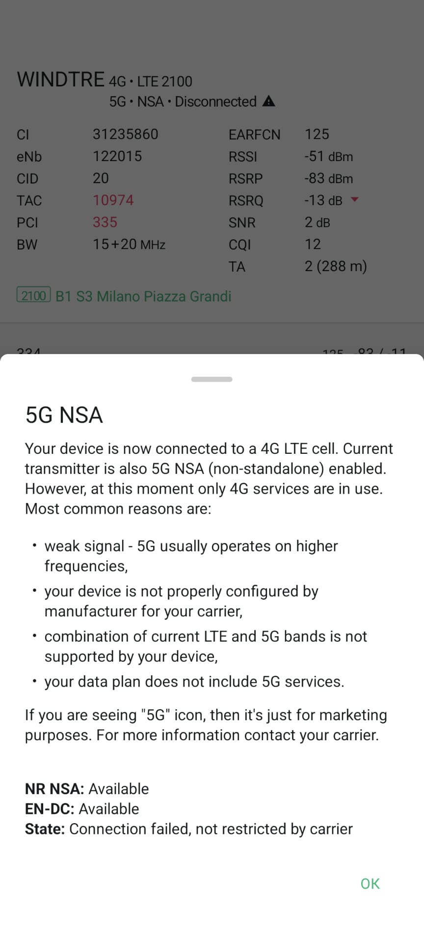

Da poco hanno aggiunto il Google Pixel 6A alla lista di smartphone compatibili col 5G! In effetti mi si è cambiata l'icona ma le prestazioni sono identiche al 4G.
Ho quindi scoperto con NetMonster che sono ancora agganciato al 4G :
Devo contattare Fastweb ? O è veramente un problema del mio sistema operativo (che non è stock)?
Matteo_Mabesolani in questo caso l'apn ha lo stesso "URL" (apn.fastweb.it), quindi averli separati o fusi non cambia nulla
Digitalizer O è veramente un problema del mio sistema operativo (che non è stock)?
i pixel 6-6a e i pixel 7 non supportavano il 5G n78 60MHz di W3 e fastweb. Sui Pixel 7 questo problema è stato risoto con l'ultimissimo aggiornamento (quello specifico di W3, non il global), sui Pixel 6-6a per quanto ne so non è stato risolto ancora. La colpa è solo ed esclusivamente di Google (o dei suoi fornitori) se te lo stessi chiedendo.
handymenny in questo caso l'apn ha lo stesso "URL" (apn.fastweb.it), quindi averli separati o fusi non cambia nulla
Ti ringrazio, quindi è possibile che a seconda del telefono (software) ne siano creati due distinti oppure uno unico? Nel mio case ne è stato creato in automatico uno unico, nel caso di altri utenti come @Camel90 invece due distinti.
Comunque se l'URL è uguale posso farne uno unico se non viene configurato in automatico e stop, confermi?
Matteo_Mabesolani quindi è possibile che a seconda del telefono (software) ne siano creati due distinti oppure uno unico?
Sì, ogni telefono ha la sua lista di APN predefiniti per una data SIM
Matteo_Mabesolani Comunque se l'URL è uguale posso farne uno unico se non viene configurato in automatico e stop, confermi?
Sì. In pratica quando aggiungi più cose al campo tipo APN è come se stessi facendo un AND
handymenny Sì, ogni telefono ha la sua lista di APN predefiniti per una data SIM
Capito, grazie! Questo spiega come mai io ne abbia solo uno creato in automatico sia per internet che MMS, altri utenti 2 creati sempre in automatico.
handymenny Sì. In pratica quando aggiungi più cose al campo tipo APN è come se stessi facendo un AND
Effettivamente nel campo "Tipo APN" ho scritto default,supl,mms quindi anche MMS. Io sul telefono di mia mamma l'ho creato manualmente "unico" visto che abbiamo tutti e 2 Samsung e a me funziona bene.

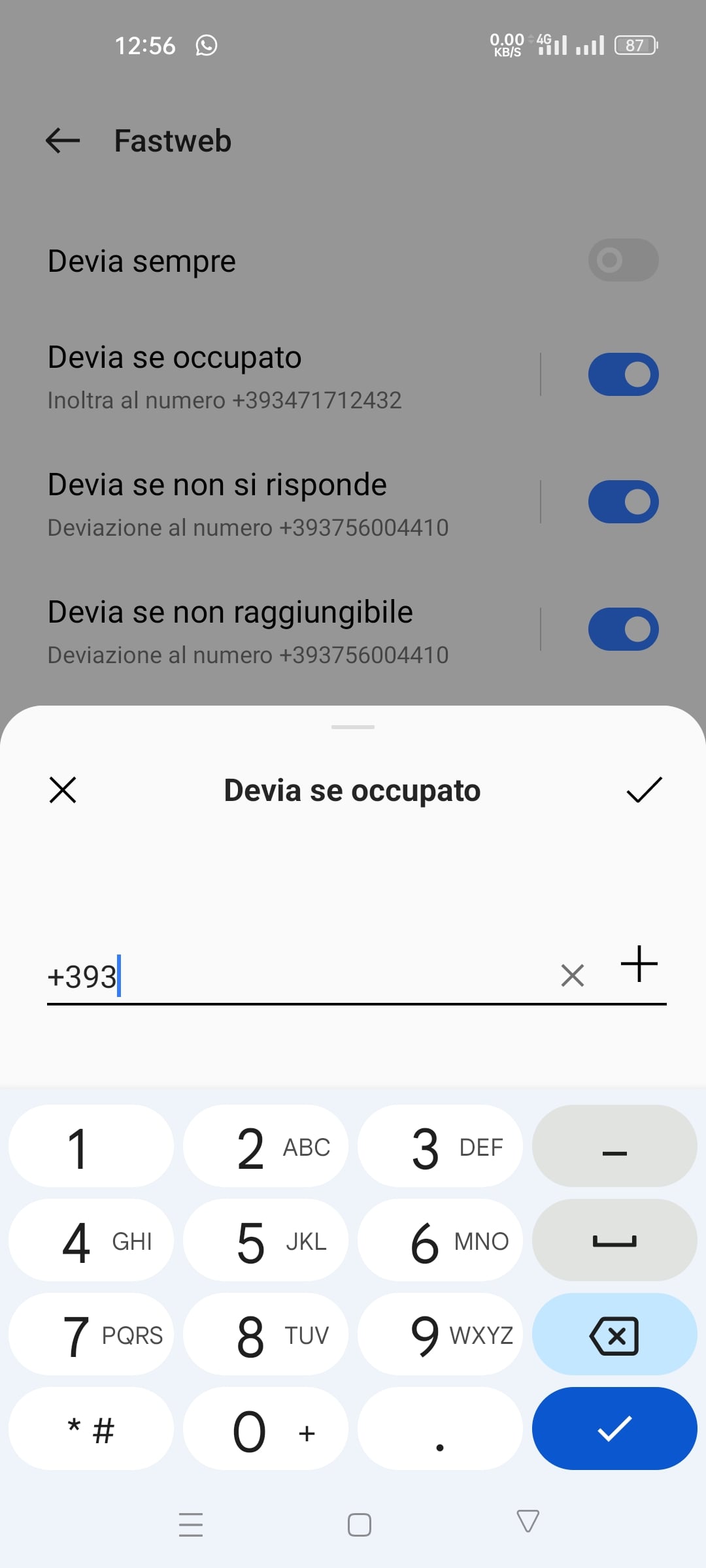

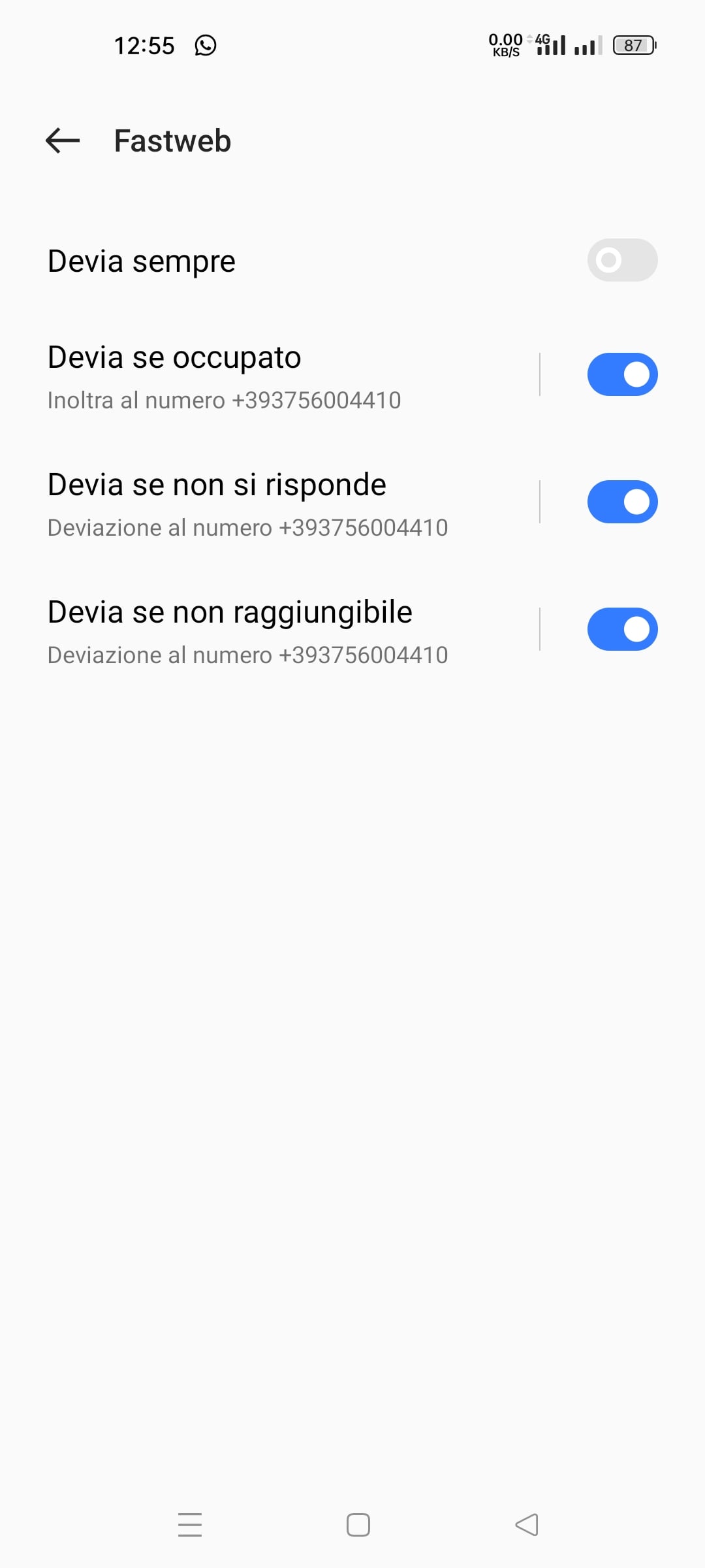

una domanda per @Camel90 e @handymenny
potreste verificare che numero della segreteria avete impostato nelle deviazioni di chiamata? E inoltre lo avete messo a mano oppure si è auto configurato appena messa la SIM?
Matteo_Mabesolani Il mio è impostato così, ma è di default in quanto io non ho mai modificato questo parametro
Però se voglio posso tranquillamente modificare quello che voglio
Camel90 Il mio è impostato così, ma è di default in quanto io non ho mai modificato questo parametro
Anche il mio telefono, quello di mia mamma e quello di un collega sono impostati così e si sono impostati automaticamente appena messa la SIM. Su quello di mio papà invece li ho impostati a mano poiché non li aveva presi in automatico.
