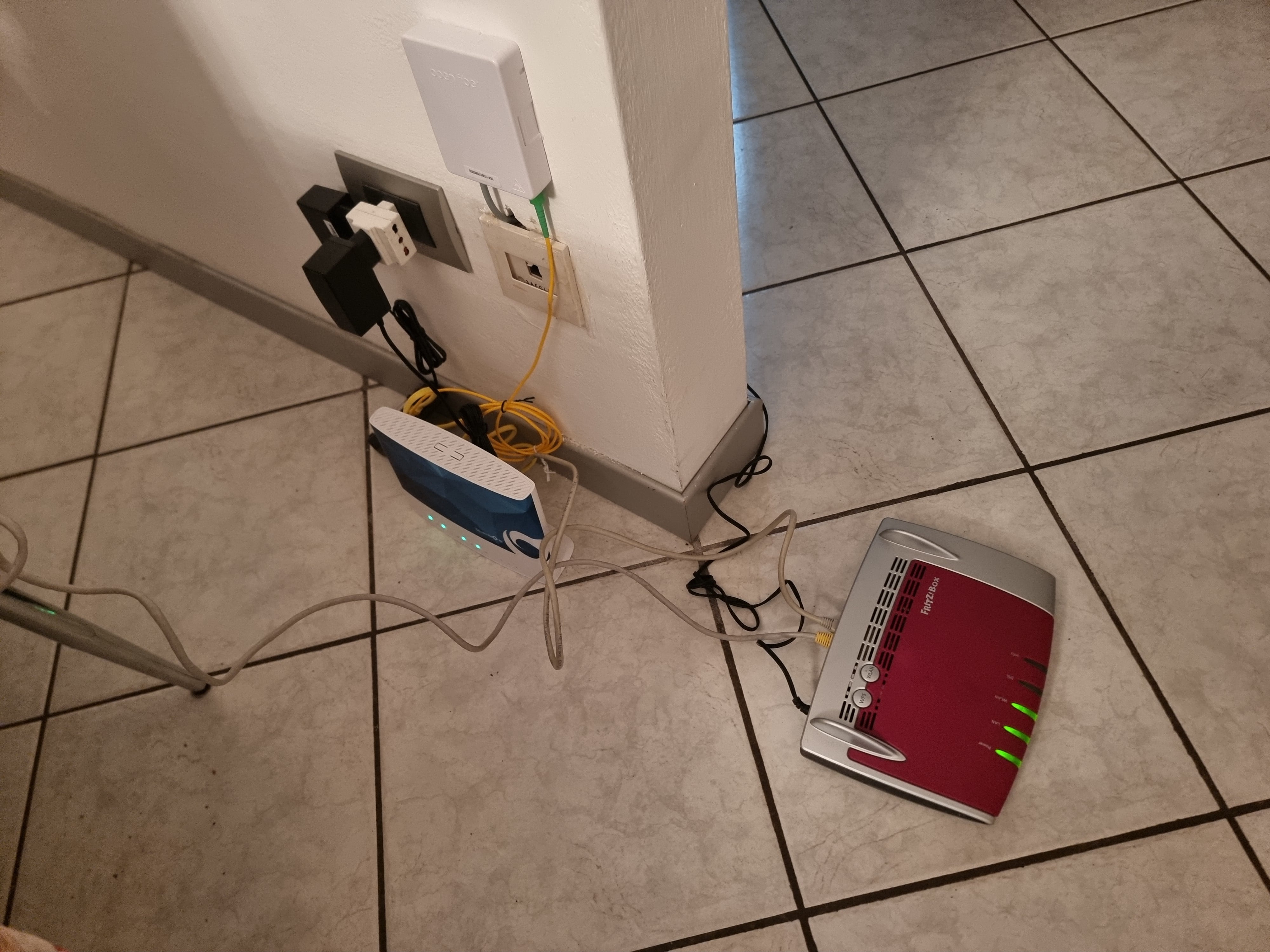

GiorgioRossoni Non ti consiglio di collegare il 3490 direttamente all'ONT è un modem troppo vecchio. E oltre a non poter essere compatibile con FTTH, non è pensato per gestire una FTTH, quindi avresti altri tipi di problemi di connessione.
Il consiglio è di metterlo in cascata al tp-link, disattivi il WiFi del tp-link e configuri il Fritz come AP. Disattivando il firewall, DHCP del fritz.

      GiorgioRossoni Ciò che non aiuta in questo caso è anche la posizione del router. È messo troppo basso, dovrebbe stare ad almeno un metro di altezza dal pavimento...

        • Collegato 3490 all'alimentazione e al modem tplink. Dal modem Tplink il cavo finisce nella LAN 1 del fritz, diventata Wan
        • Spenta Wifi del tplink
        • Configurata Wifi del 3490

          giuse56 L'idea è di spostarlo soprattutto per un discorso di schifo di cavi......
          Provvederò a comprare 10 metri di fibra e a spostare il modem. Tra la matassa della fibra, il modem, l'ont con le relative alimentazioni è una cosa.......inguardabile.
          Se poi ora mi dici che l'altezza conta....a maggior ragione mi sbrigherò a fare il lavoro e a metterlo sopra
          al mobiletto dall'altra parte della sala
            Orca,quindi anche il 3490 ti restituisce risultati deludenti...a questo punto hai un altro dispositivo per provare? Giusto per escludere che sia lo smartphone ad avere qualche rogna lato wifi,cosa che sicuramente verrà esclusa ma non si sa mai. Io ho avuto simili problemi con in Motorola moto g8 plus dopo una caduta di 2 metri,il telefono si è salvato ma il wifi non aveva più portata,perdeva molta velocità appena mi allontanavo
              GiorgioRossoni Sì va assolutamente messo in un punto più alto, è la prima prova che devi fare. Potrebbe essere proprio quello il problema.

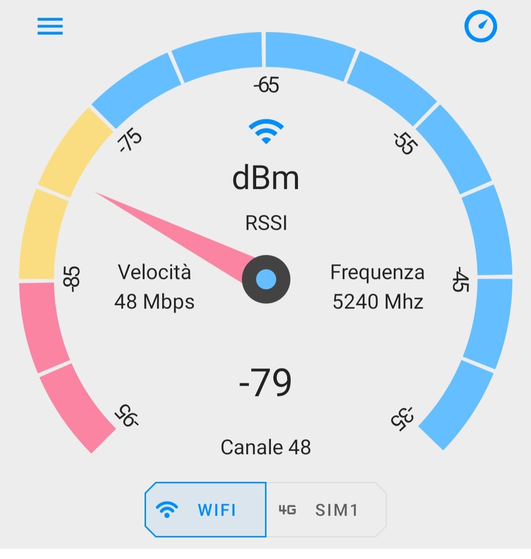

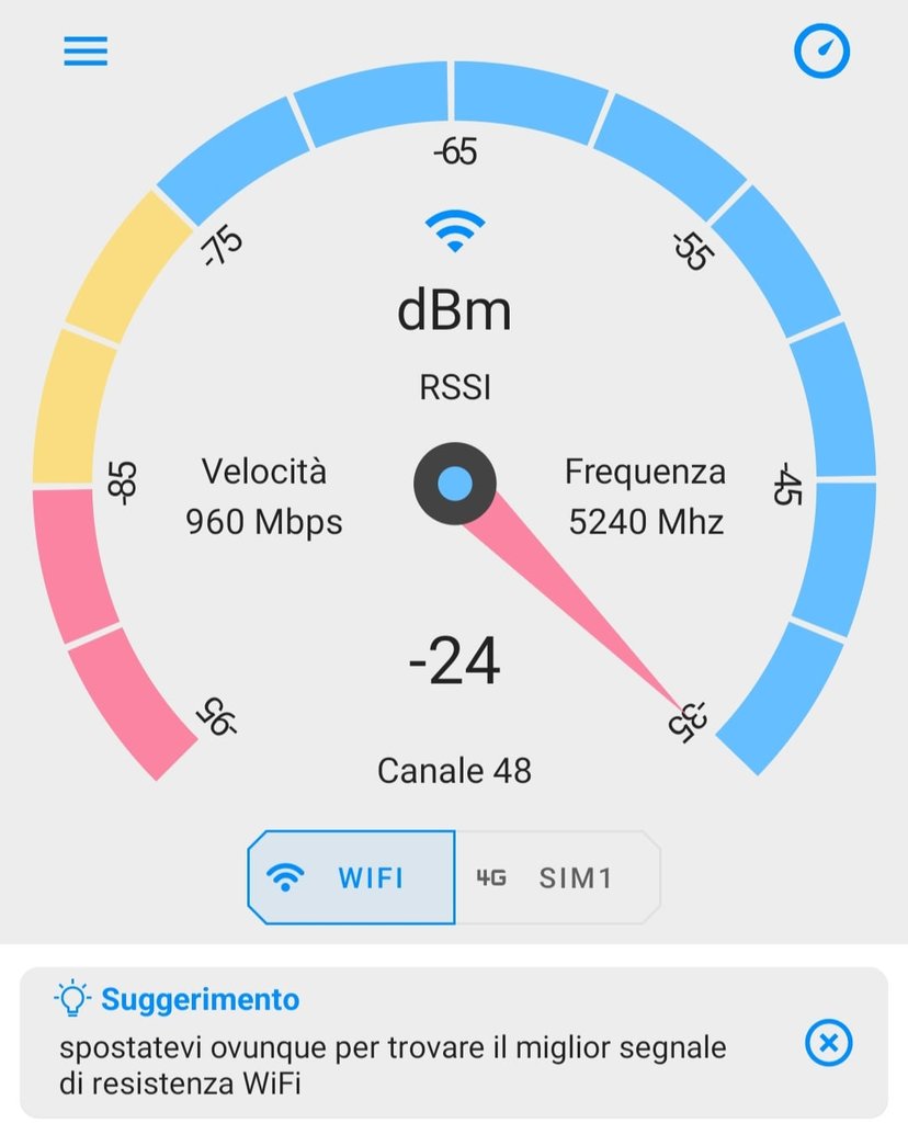

                Riscarico con il mio l app per vedere la potenza del segnale:
                Qui sotto con il mio cell a pochi cm dal modem
                Qui nella solita zona di test

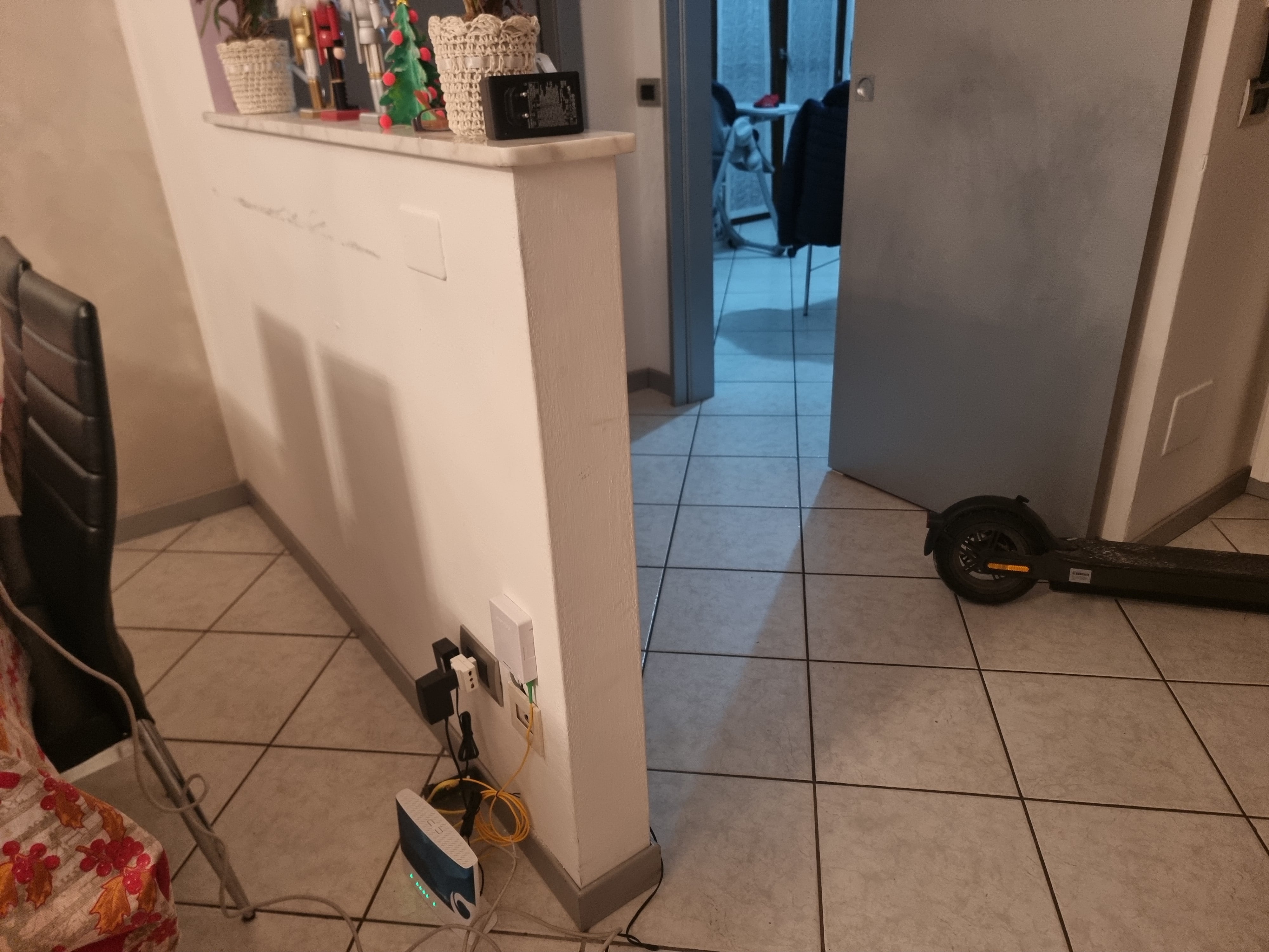

                A sto punto é un mix tra il modem basso, la rete a 5ghz (mai usata) e pure forse l'unico muro che non é fi cartapesta come tutti gli altri.
                Tutti i muri suonano vuoti in casa mia (pieni di sabbia e crollano) tranne quello dove ho il modem
                Di seguito il modem con realtivo muretti e in fondo a destra la finestra dove provo e dove non prende

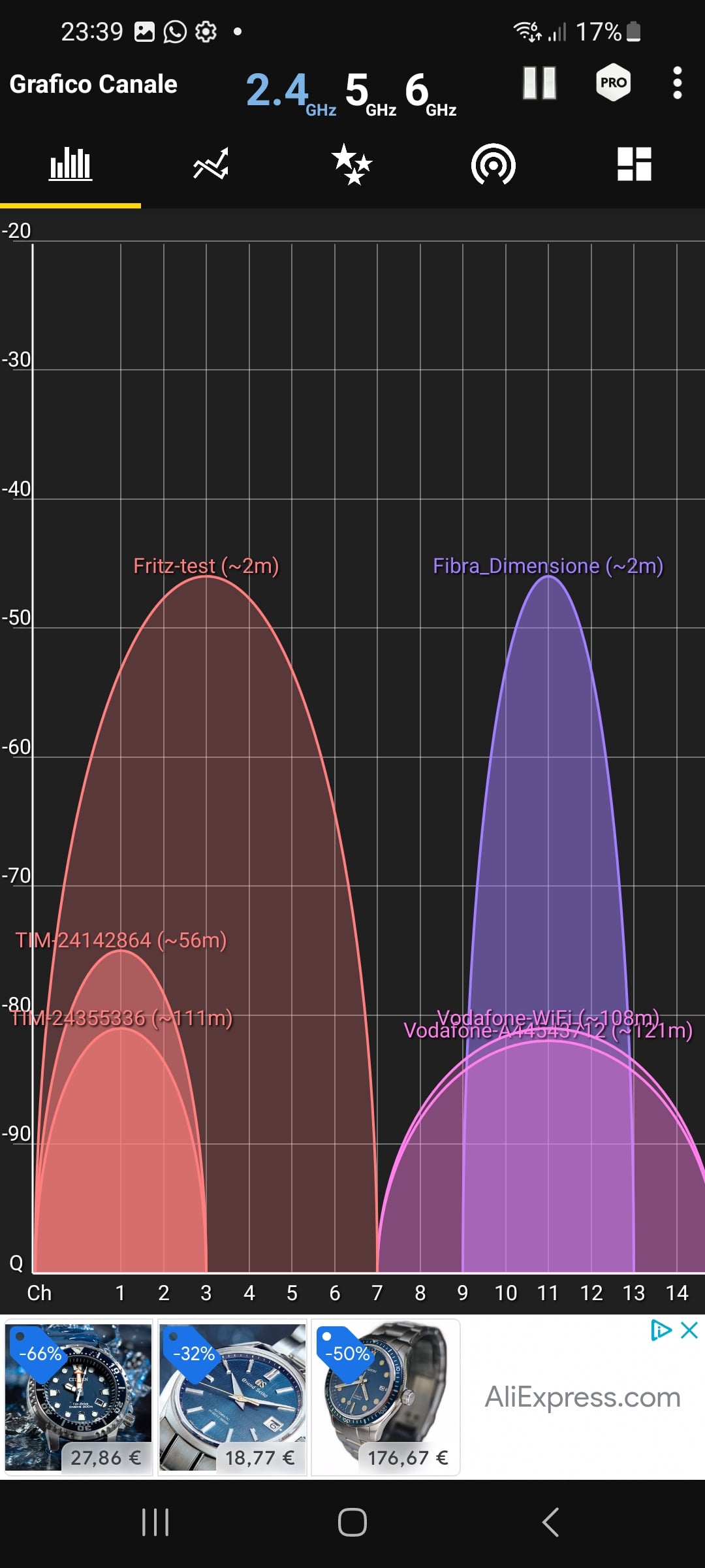

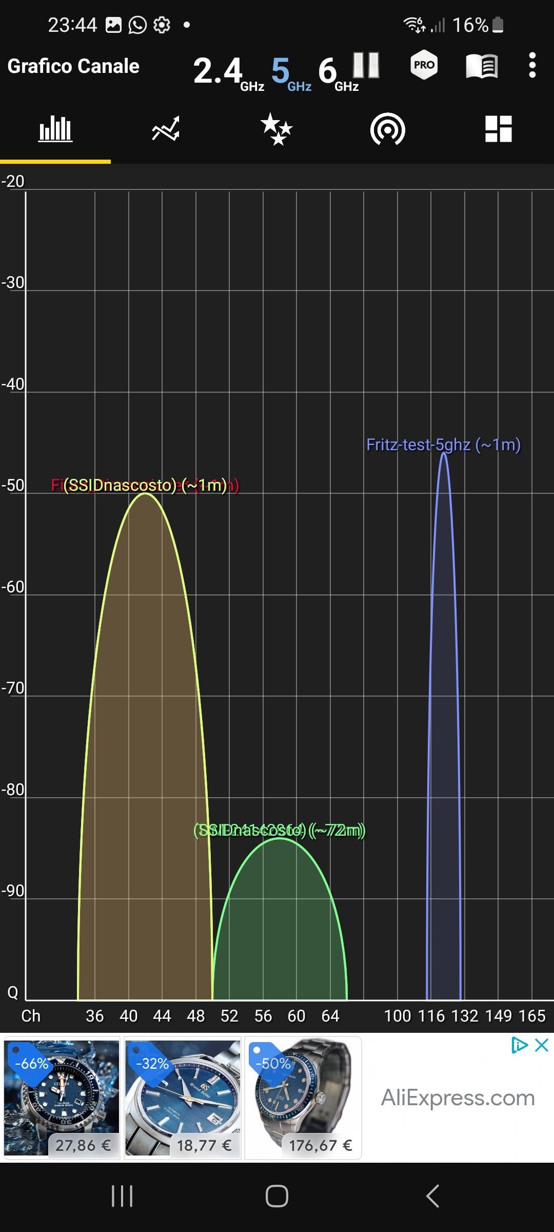

                  Sarebbe curioso a questo punto fare una scansione delle reti wifi che ci sono li dove abiti. Il modem per prova andrebbe messo ad almeno 1 metro di altezza e quello ok (se lo lasci per terra prova a metterlo a testa in giù a questo punto) . Se il modem è ok e i device sono ok allora seguo la discussione per curiosità,non mi è mai capitato e farei esperienza,ti auguro di risolvere questo mistero
                  Questa è la mia situazione a 5 metri dal modem e con un muro nel mezzo,modem Fritz 7590
                    leo108 scansione delle reti dici?
                    Posso vedere se ci sono più wifi dei vicini sullo stesso canale...per il resto non sarei in grado di fare altri test più seri.
                    Domani sposto il modem piu in alto e dall altra parte del muro...come prova.
                    Così da vedere se é quel muro che rompe.. anche se cmq da ignorante penso che il segnale rimbalzi... e come vedi il test non lo faccio a caricattì ma a pochissimi metri di distanza senza muri di mezzo (tranne quello dove c 'é il modem...che comunque é altro 1 metro e mezzo
                    Questa la situa...immagino non sia una prova corretta o sensata.. ma te la posto leo108
                    @giuse56 ora ho sia la rete del fritzbox sia quella del tplink. Prima nel test avevo disabilitato il wifi del tplink come tuo consiglio.
                    La ftth (la mia ) é fibra dimensione
                      leo108 si vero.....
                      É quello giallo (primo a sx)
                      Quello blu é il test con il 3490 in AP
                        GiorgioRossoni davvero non so,ho un ambiente ben più popolato di reti essendo in condominio,nello spettro delle mie connessioni figurano una dozzina di reti...
                          leo108 mistero.
