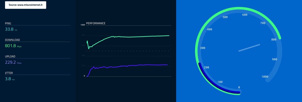

Dedalo1992 @MestGino Non penso servirà dato quello che scriverò ora, ma grazie! @alessio00 Ho risolto mettendo optimal su TCP optimizer. Le mie prestazioni attuali sono le seguenti: La mia domanda è la seguente: come hai compreso che ci fosse qualcosa di strano e che non fosse un problema dovuto ai diversi server?
alessio00 Dedalo1992 Perchè solitamente sul server di vodafone milano gli speedtest vanno sempre al massimo possibile della rete, quindi escludendo il cavo, escudendo problemi di connessione (visto che su l'altro PC andava al massimo), escudendo anche problemi di scarse prestazioni hardware visto che comunque il download andava al massimo una delle poche cose che restava era provare a risolvere con tcp optimizer
