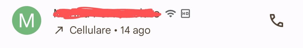

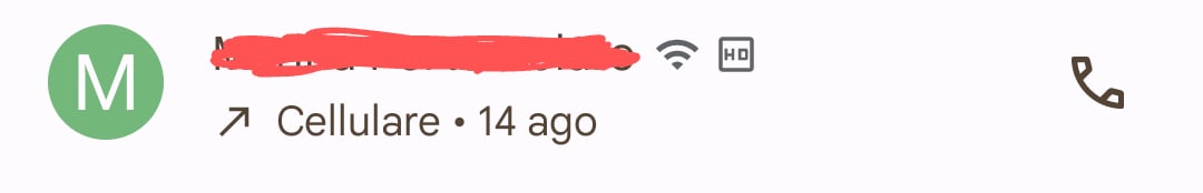

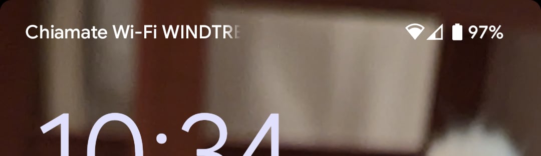

Caridrop stemax97 se non sbaglio va proprio a modificare il file di configurazione. Dopo le modifiche ho eliminato le due app (Shizuku e Pixel IMS) e continua a funzionare edofullo Si, dalle impostazioni del telefono compare il nuovo toggle "Chiamate WiFi", poi un paio di icone nel dialer e nel telefono fanno capire che il servizio è attivo:

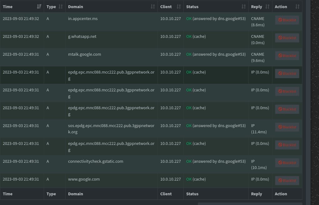

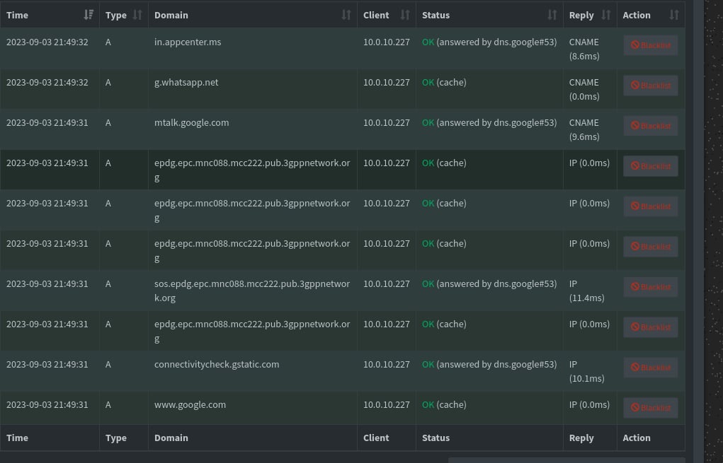

edofullo handymenny Ah, ma figurati che credevo lo avesse attivo addirittura di default Ma magari handymenny Non è che hai DoH/DoT configurato? No, ho solo il pihole in LAN con l'hostname configurato a mano che risponde con l'IP .130. Vedo anche le query, ma poi non si collega. Mi sembra strano che all'altro utente vada però

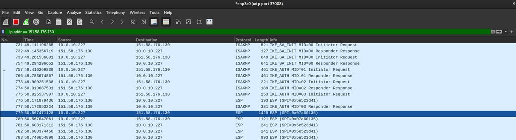

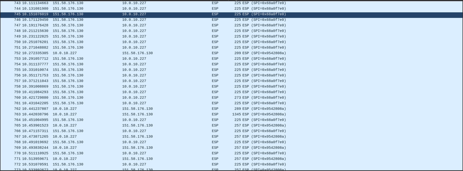

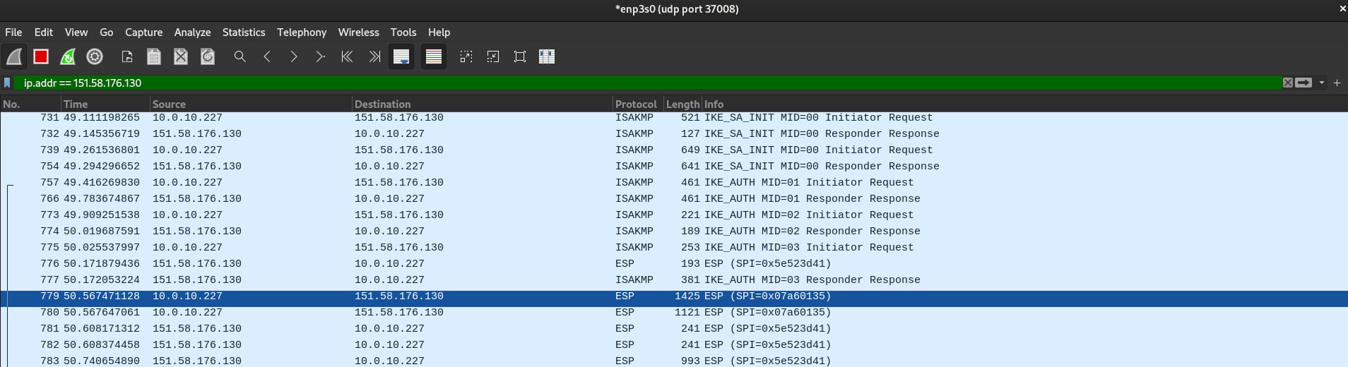

handymenny edofullo Prova una cosa, collega il tel in hotspot al PC e traccia tutto con wireshark. Da wireshark puoi vedere se il tel prova a risolvere quel dominio e se prova a tirare su il tunnel IPSEC
edofullo handymenny Ho provato il packet sniffing dal mikrotik e sembra salire la parte ESP/IPSec però poi in chiamata non si genera traffico.

edofullo Caridrop Aggiunto un nuovo APN IMS. Ecco cosa mi mancava! Ora funziona alla perfezione e traffica correttamente anche in chiamata. Occhio a chi replica che l'APN aggiunto è nascosto. Non ho nemmeno dovuto riavviare ma ho premuto "Reregister IMS" da Pixel IMS.
