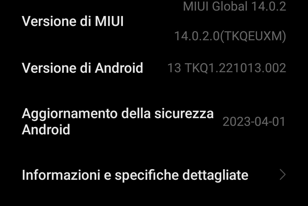

                      adsltrunks ho l'11 lite appunto, ha funzionato benissimo da subito, è cambiato 3 giorni fa senza aver fatto nulla, per me solo loro non i telefoni (fatto reset e riavvio, nulla)
                      Edit : ho controllato, effettivamente è sparita la sezione chiamate wifi che era sempre stata presente, anche prima dell'attivazione... è rimasta solo quella volte.
                        psf ma l'11 lite è certificato ufficialmente ed è il tel che sto usando io in questo momento in VoWifi. Che versione del firmware hai?
                        Non credo proprio che Wind possa da remoto modificare il software di uno Xiaomi
