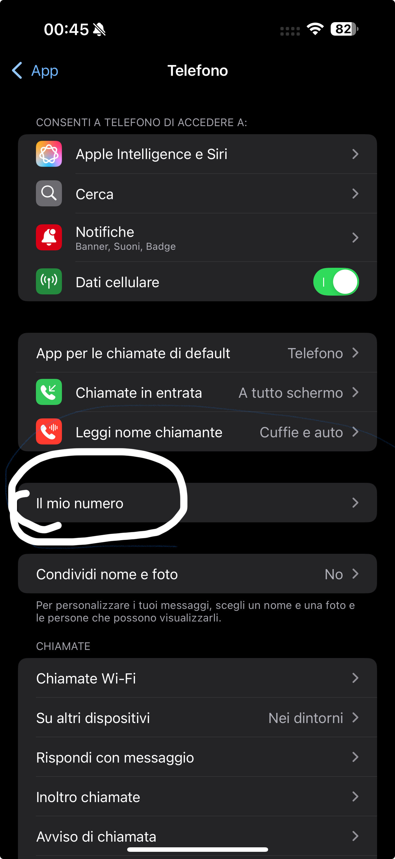

        Ho provato questa procedura, adesso è sparito il numero provvisorio alla voce "il mio numero" nelle impostazioni ed il campo è vuoto. Ho disattivato e riattivato iMessage, adesso non prova più a connettersi tramite il numero provvisorio ma comunque non trova il mio numero.

                nonsonoalessio Ho riavviato decine di volte in questi giorni, tolto e rimesso la SIM, ma niente. Quando vado alle impostazioni di Messaggi e riattivo iMessage non mi compare il tasto per scegliere l'Apple ID. Mi compare l'avviso che l'autenticazione non è riuscita. Tra l'altro ho provato a rimettere sul telefono la vecchia SIM Iliad ormai disabilitata dalla rete e se vado alle impostazioni > Telefono > Il Mio Numero apparare ancora il mio numero appunto, che tra l'altro è anche editabile. Invece quando rimetto la SIM Fastweb quel campo è vuoto e non posso neanche modificarlo, andando a creare tutto questo problema.

                    Ma quindi il campo "Il mio telefono" è completamente vuoto? Potresti postare uno screenshot?

                      callfan Infatti anche a me sembrava strano, proprio per questo ho provato a reinserire la vecchia SIM Iliad disattivata e ho controllato che con quella si poteva modificare il numero, mentre con questa nuova di Fastweb il campo "Il Mio Numero" non è editabile. Evidentemente come dici tu è una scelta dell'operatore.
