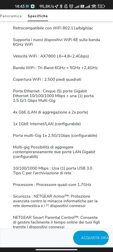

        giuse56 Nessuno dei due. Mi spieghi che senso ha prendersi 2 router senza porte a 2,5 Gbps?

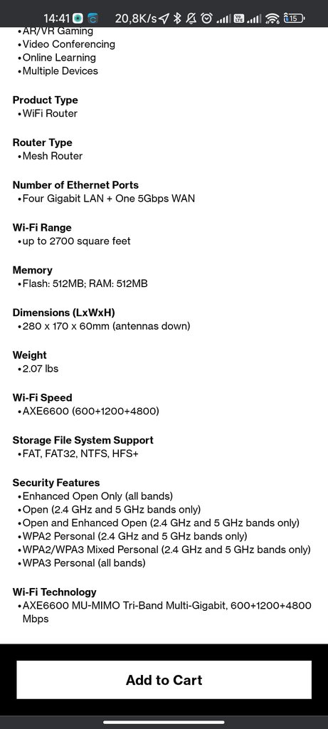

        In realtà il Linksys Hydra Pro 6E ha una porta da 5 Gbps mentre il Netgear Nighthawk (RAXE300) da 2.5 Gbps.
        Entrambi sono compatibili con il WiFi 6E (quindi accesso alla banda dei 6 GHz).

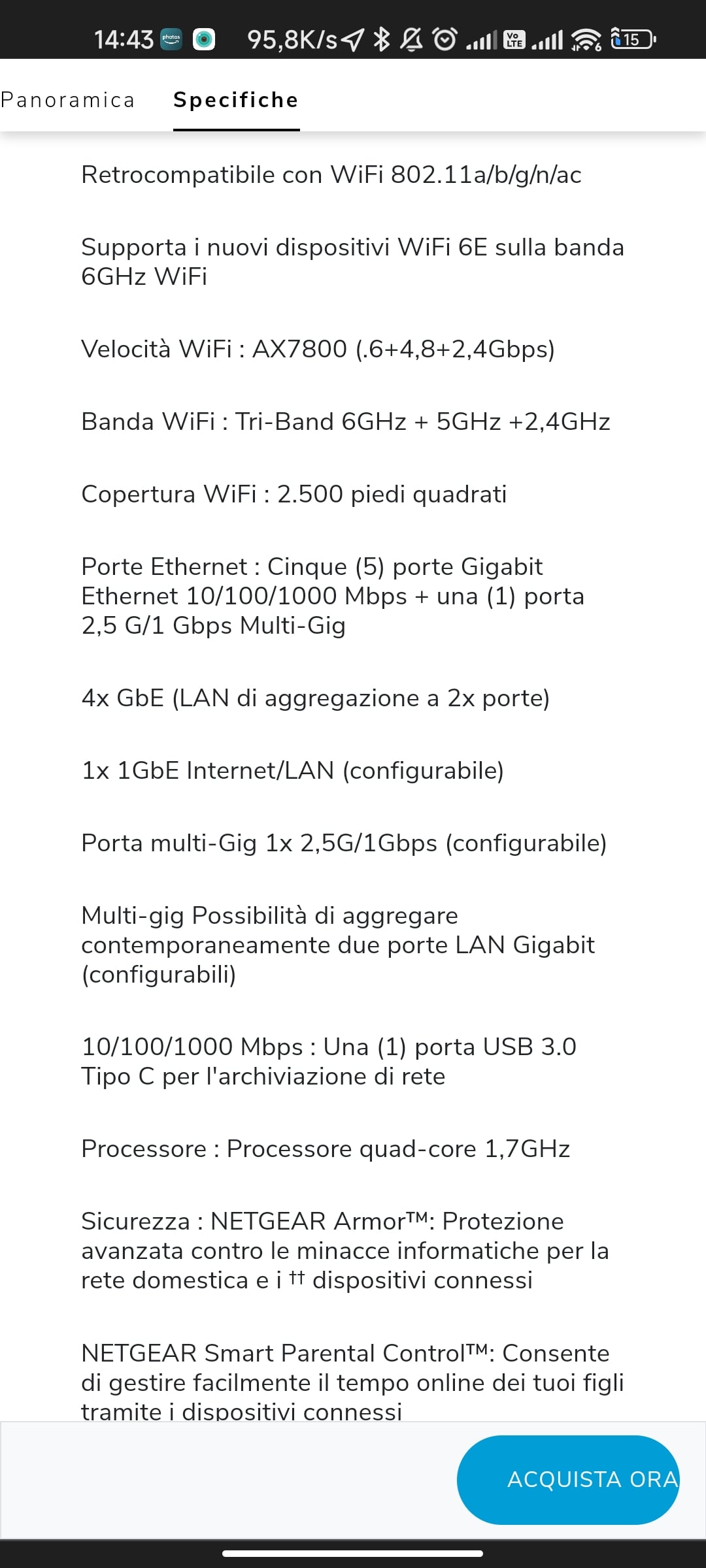

          Crysis235x Hai ragione effettivamente avevo visto male su amazon. Siccome c'era scritto sopra l'immagine "Gigabit ethernet", pensavo fosse da 1G. Invece è da 5 Gbps come da sito ufficiale:
          E anche per il netgear:
          Quindi scusami, ho visto male.
          In ogni caso non so se abbia tanto senso prendersi un router con una sola porta da 2,5 Gbps in ingresso per la WAN. E non almeno un'altra per la LAN, come per es. l'asus AX6000

                Quindi sarei proiettato più verso il Linksys perché ho certezza che con la porta WAN da 5 Gbps non ho problemi.

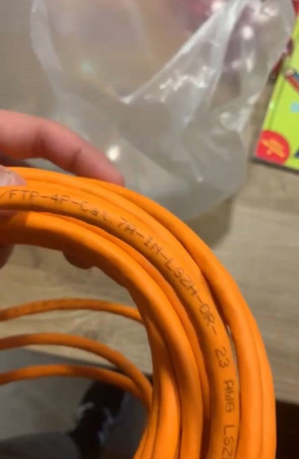

                Per quanto riguarda i cavi Ethernet, visti i costi (su Amazon 100m vanno oltre i 110€ e molti Cat 6 non sono disponibili) sto valutando il Cat 7 che forse per disinformazione e richiesta di mercato hanno un costo leggermente più basso e sono disponibili subito.
                Sto valutando questo (https://amzn.eu/d/gkwG1Gs)

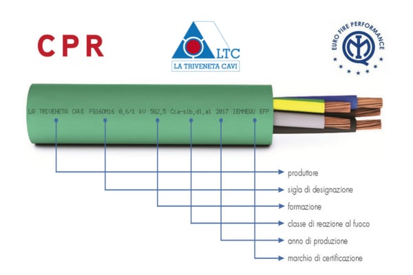

                  Cavi CPR per @giuse56 Premi per mostrare Cavi CPR per @giuse56 Premi per nascondere
                  giuse56 Scusami se mi intrometto, ma interessato anch'io per il cablaggio infrastrutturato per casa mia con cavi ethernet, questi cavi CPR (che offrono una protezione in più in cavo di incendi) sono buoni anche per fare da POE giusto?

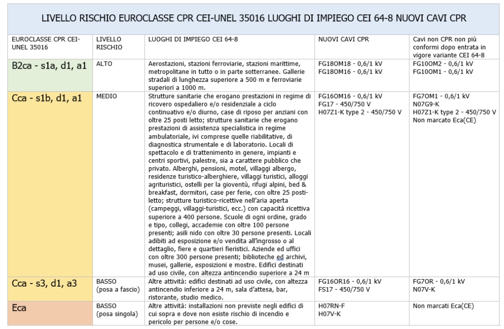

                  Sì, ovviamente, questa è la scala
                  considera che la B2ca è richiesta tipo in locali con elevatissimo affollamento
                  è inutile andare a scartare o meno un cavo per quello.
                  giuse56 Solo Vimar e l'altro marchio da te consigliato offrono questa certificazione CPR? O ne esistono altri?
                  Tutti i cavi sono soggetti alla certificazione CPR, ovviamente alcuni saranno Eca/Fca ed altri Cca o superiori, in genere quando vedi un cavo verde esso indica che è CPR CCa, come quelli nella canalina in foto (già ci sarebbe da notare che passano la bellisisma porta tagliafuco con un bel buco mai sigillato🙄)
                  i cavi neri, invece sono cavi in fibra ottica, anche essi teoricamente soggetti a CPR, ma li ha installati TIM.

                  Crysis235x Per quanto riguarda i cavi Ethernet, visti i costi (su Amazon 100m vanno oltre i 110€ e molti Cat 6 non sono disponibili) sto valutando il Cat 7 che forse per disinformazione e richiesta di mercato hanno un costo leggermente più basso e sono disponibili subito.
                  Ma assolutamente no. Quello da te linkato non è un cat 7 vero, quello è un cat 5e schermato, non ci ha nessuna anima a forma di + che divide le coppie. Che poi per 70€ di porti a casa una matassa buona da 300m e tu vuoi spenderne 90€ per una schifezza di 100m? Pazzia.
                  Che poi per disinformazione e richiesta di mercato questi cavi costano meno, è bello grave...
                    simonebortolin Quello da te linkato non è un cat 7 vero, quello è un cat 5e schermato, non ci ha nessuna anima a forma di + che divide le coppie. Che poi per 70€ di porti a casa una matassa buona da 300m e tu vuoi spenderne 90€ per una schifezza di 100m? Pazzia.

                      simonebortolin considera che la B2ca è richiesta tipo in locali con elevatissimo affollamento

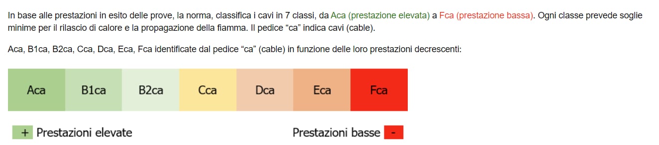

                      Vedo che hai posto anche un immagine con l'indice di prestazioni.
                      Fca mi pare di capire sia molto scarso, mentre cca o superiore hanno prestazioni migliori. Ma queste prestazioni migliori fanno riferimento alla velocità che può raggiungere il cavo ethernet ad una x distanza oppure all'efficienza nel caso prenda fuoco?
                        cpr per @giuse56 Premi per mostrare cpr per @giuse56 Premi per nascondere

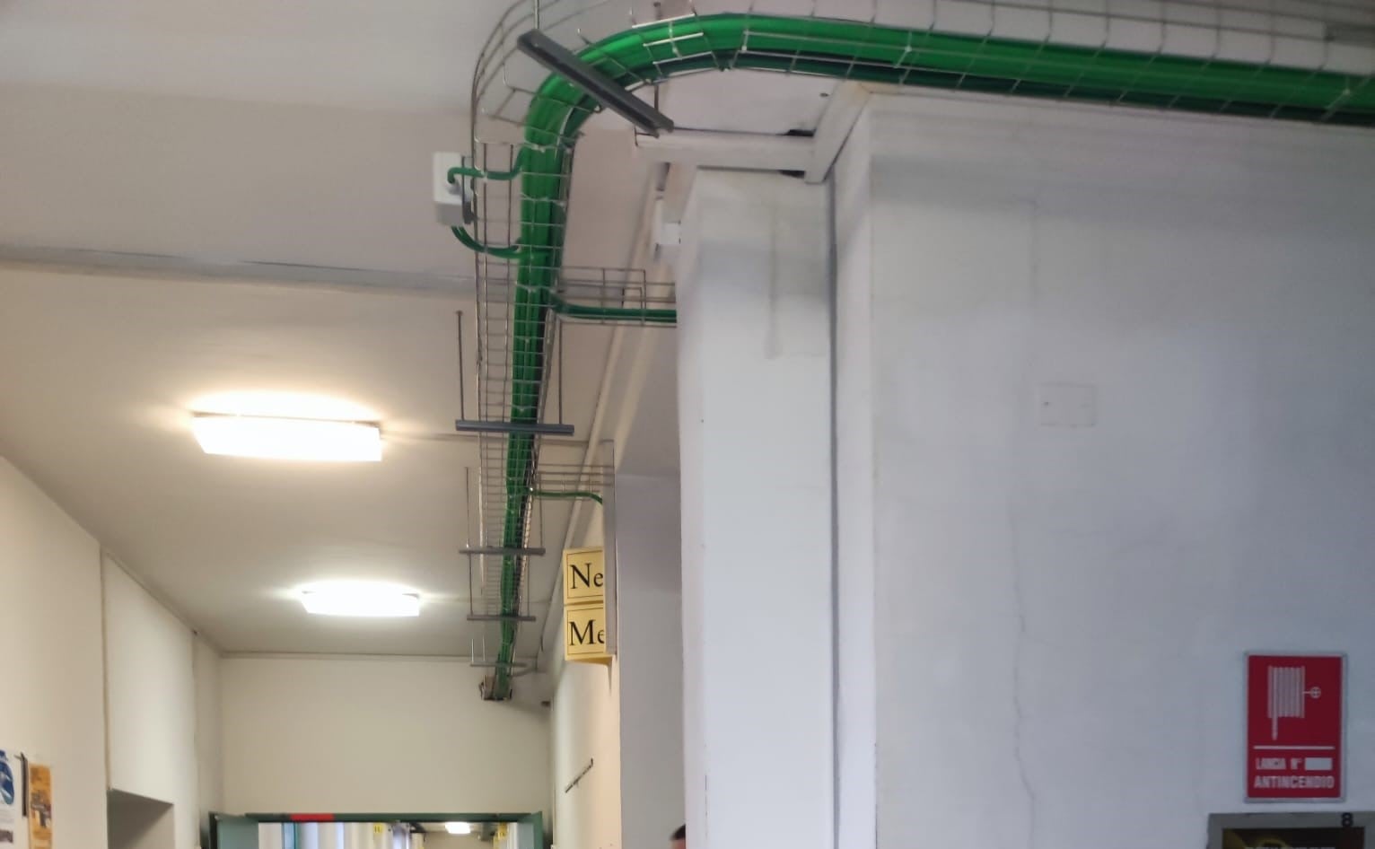

                        @giuse56 per elevatissimo affollamento intendo di sicuro non casa tua, ma un edificio con più di 5K persone per esempio.
                        giuse56 A me serve per uso home, quindi casalingo.
                        Solo al fuoco, solo alla tossicità dei fumi rilasciati in caso di incendio della guaina isolante esterna e solo per i X minuti di incendio (dovrei andare a rivedere le specifiche) nel senso che se l'incendio non si spegne entro X minuti dove X è molto ma molto maggiore del tempo di sfollamento massimo di un compartimenti REI secondo le normative europee esso può rilasciare gas tossici. In genere ti consiglio di andare su Cca o superiori se vuoi farti un rack in camera o lo vuoi mettere sopra la via di fuga, altrimenti non è importante la Classe cpr.
                        La classe cpr vale anche per qualsiasi altro cavo eh, dai cavi elettrici che ti ho messo la foto ad altro.
                        Crysis235x Progettato per max. 1000MHz
                        Questo non è vero, perché non ci ha una anima con un + all'interno, come in foto
                        Quindi è un 5e forse con qualche +
                        Crysis235x Classe di reazione al fuoco europea: Cca S1 d1 a1
                        Se fosse vero avrebbe un rivestimento verde, l'arancione si usa per B2ca.

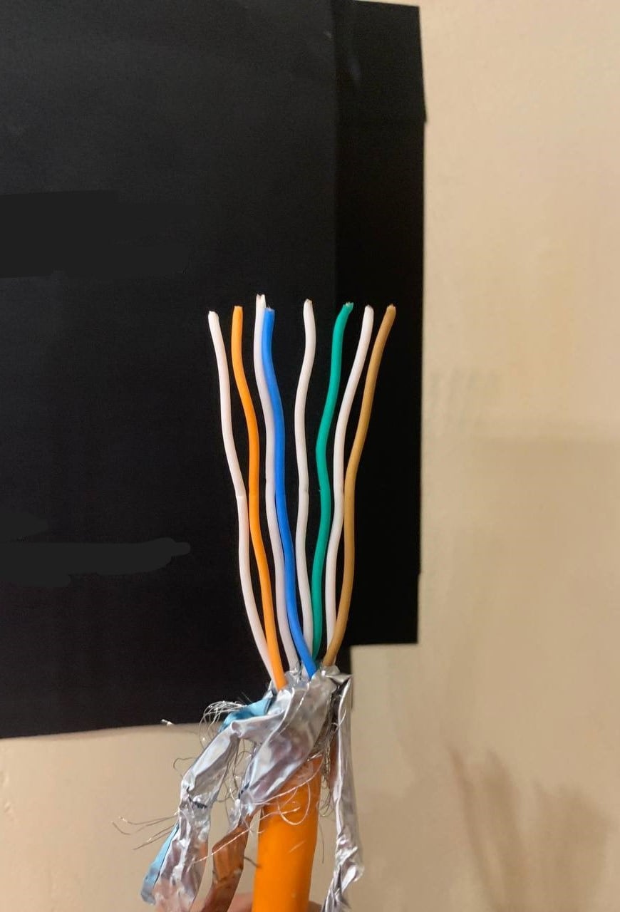

                        Infine giusto giusto qualche secondo fa è stata postata sul bar questa bellissima foto di un cat 7 ad 1€/metro
                        Ecco i problemi del cavo:
                        • assenza dei colori per le coppie bianche, devi andare a caso se le hai de-twistate al completo
                        • assenza del + che separa le coppie twistate con l'aggiunta dell'assenza dei colori per le coppie bianche è impossibile crimptare quel cavo per tutti senza diventare scemo o essere scambiato per veneto
                        • schermatura che deve essere gestita
                        • assenza di certificazioni antincendio
                        • 1€/metro, quando per 70€ ti compri una bella matassa da 300 metri.
                        direi che non c'è motivo di comprare un cat 7.
