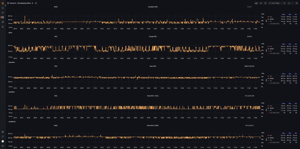

                Ah, ci sono DNS di operatori che implementano EDNS? Comunque quelli Wind sono a Roma e Milano, saranno al più 10-15ms di differenza se risolvi un dominio (che usa "geodns") con quello sbagliato, direi che cambia poco
                Per i tempi di risoluzione non credo di potermene lamentare:
                Che se non hai un TTL di una decina di secondi, penso sia molto difficile accorgersi in gioco che un server dns "è lento". A meno che non parliamo di tempi di risoluzione di centinaia di ms o addirittura diversi secondi (mi è capitato con opendns e cloudflare), in quel caso probabilmente sì si riesce a notare

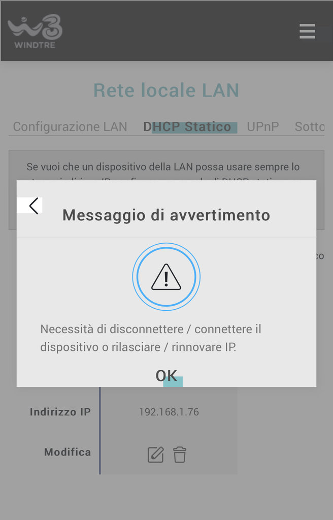

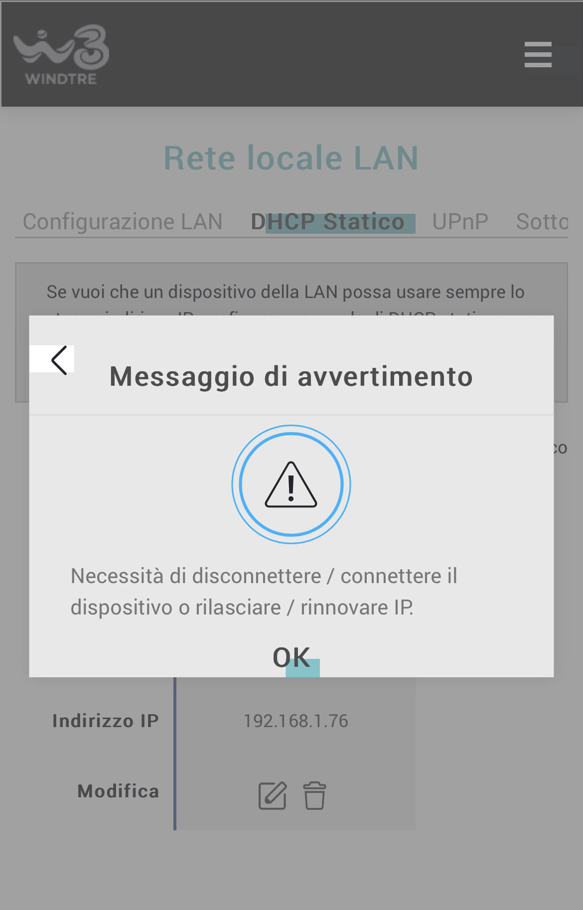

                  Questo è ció che mi dice il modem rispetto alla ps5. Ho resettato il modem, resettato la play. Cambiato ip della play. Qualcuno ha qualche dritta?

                  LorePro si, dicevo sul modem e anche sui dispositivi. Qualche congestione è successa anche con NextDNS, ma sono episodi veramente rari e durano pochissimo.
