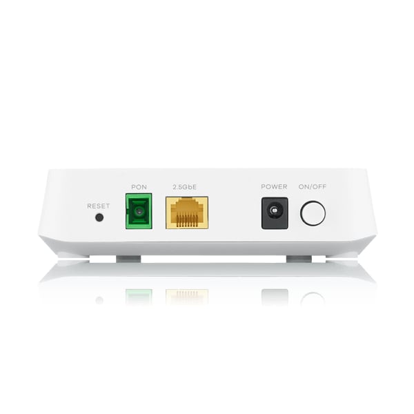

danno lo zyxel
Ho letto delle varie magagne legate agli ONT (e che, spesso, si sono risolti i problemi comprando su ebay ONT Huawei).
Teoricamente, casa mia è coperta dal servizio a 2,5Gbps, quindi quale ONT dovrebbero darmi?
Se fosse lo Zyxel (come previsto da @NicoInve) non dovrebbe essere il PMG1005, avendo una capacità massima di 1Gbps: potrebbe essere il PM5100?
NicoInve grazie per l'info: che tu sappia, anche questi dispositivi presentano i problemi riportati con lo Zyxel PMG1005?

Sarei molto curioso di vedere le prestazioni con l'ONT della 2.5Gigabit in caso dovessi attivare tale profilo, dato che, come hai già detto, molti abbiamo messo nell'armadio il PMG1005 a favore di un HG8010H

NicoInve Dovrebbe riconoscersi subito se è per linee da 2,5 Gigabit

Colpo di scena: arrivato ora il pacco da WindTre e all'interno mi trovo un ONT esterno Tp-Link XZ000-G3, avete qualche feedback al riguardo?
Dalla pagina prodotto (LINK) si parla effettivamente di downstream sino a 2,5 Gbps, ma sul manuale mi sembra si faccia riferimento solo a Gigabit

https://service-provider.tp-link.com/it/gpon/xz000-g3/
Sembra solo Gigabit.
