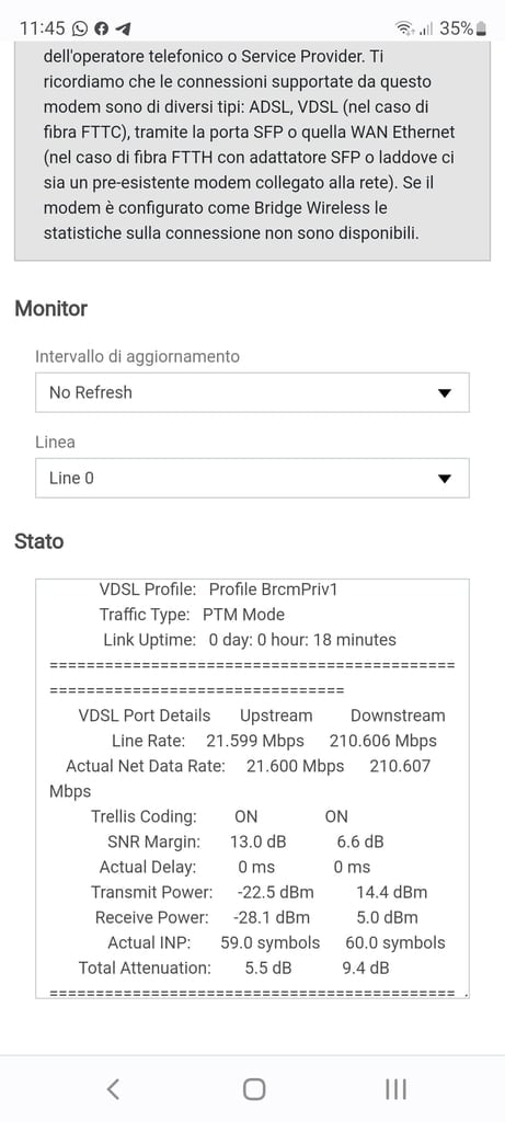

In ogni caso, questi sono i valori di stamattina...SNRm in down a 6 dB come mi avevi detto!
VDSL Training Status: Showtime
Mode: VDSL2 Annex B
VDSL Profile: Profile BrcmPriv1
Traffic Type: PTM Mode
Link Uptime: 0 day: 20 hours: 5 minutes
VDSL Port Details Upstream Downstream
Line Rate: 21.599 Mbps 187.819 Mbps
Actual Net Data Rate: 21.600 Mbps 187.820 Mbps
Trellis Coding: ON ON
SNR Margin: 11.6 dB 6.0 dB
Actual Delay: 0 ms 0 ms
Transmit Power: -22.4 dBm 14.5 dBm
Receive Power: -27.9 dBm 4.9 dBm
Actual INP: 59.0 symbols 61.0 symbols
Total Attenuation: 5.5 dB 9.5 dB

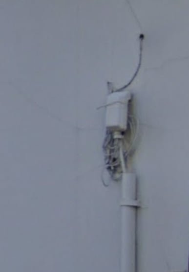

    drpartenopeo sono molto più interessati ad un lavoro più oneroso nel sostituire cavo e chiostrina anzichè sostituire solo il semplice coperchio
    Non so che modello sia, ma normalmente si cambia tutto, non solo il coperchio.
    Operazione peraltro a carico di Tim (manutenzione rete) che non impatta economicamente i clienti finali, e che in certi casi porta anche a miglioramenti della linea per tutti i clienti attestati (morsettiera nuova, quindi senza la possibile ossidazione presente sulla vecchia).
    Rimango abbastanza basito dal fatto che abbiano “chiesto” a te se sostituirla: l’operazione viene fatta quando reputato necessario, senza comunicazioni ai clienti, l’unico che viene informato è Tim stessa.

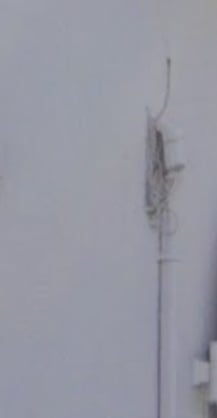

    Quante utenze ci sono attestate sul distributore? Abbiamo una foto della condizione esterna e della morsettiera?
    In ogni caso non ho capito perché non li hai lasciati fare: a te non costa nulla ed è un intervento migliorativo della rete con possibili effetti positivi per tutti i clienti.

        drpartenopeo il coperchio è chiuso e mantenuto da un filo di ferro maldestro come puoi vedere dalle due proiezioni che ti ho inviato
        Questo modello di chiostrina è molto vecchio, se bisogna lavorarci viene sostituito con il modello nuovo.
        drpartenopeo avrei dovuto chiedere il "permesso" al mio vicino
        È necessario entrare in una proprietà privata? Altrimenti il permesso non è necessario, anche se male non fa.

          Prima di tutto ti ringrazio tantissimo Hadx per i tuoi preziosi consigli. Si, la chiostrina si trova sulla facciata del locale, il filo come puoi vedere esce e poi sale sul tetto del locale che è confinante con il muro della mia proprietà. In parole pratiche, il "permesso" servirebbe ai tecnici solo per salire sul tetto del locale del vicino per sostituire il mio cavo che è interamente appoggiato al mio muro.
          Come la vedi attualmente la mia linea? Potresti darci un'occhiata, per favore? Dopo alcuni riavvi dovuti ad un guasto di zona solo sulla fonia avvenuto Domenica mattina causa maltempo, siamo arrivati a 187 Mb e da qui non si schioda.
          La portante massima (210 Mb dello screen precedente) si riferisce al reset della porta effettuato sempre dal tecnico Venerdì.

                                drpartenopeo Ok, non so se dico giusto, però mi confermi che il reset della porta che il tecnico fa durante l'attività di manutenzione comporta una portante massima...ti allego lo screen di Venerdì scorso...
                                Il reset della porta viene fatto per situazioni particolari quando ci sono problemi alla linea e si cerca tramite un reset di risolvere il problema.
                                drpartenopeo Scusami questo l'ho preso dalla guida, se aumenta il margine a 7 dB come hai detto tu, si sacrifica qualche Mbps di velocità, non so se stiamo dicendo la stessa cosa o se sono in confusione io ma leggendo, ho trovato questa discordanza
                                Ipotizziamo questa situazione:
                                Portante 100mbps (5db), 95mbps (6db), 90 mbps (7db).
                                Più alto è il margine di rumore più la linea è stabile, ma minore sarà la portante agganciata.
                                  Nick1997 Ipotizziamo questa situazione:
                                  drpartenopeo Pensa che io ero convinto del contrario e cioè che scendendo sotto i 6 dB in SNRm down si guadagna più portante a discapito della stabilità.
                                  Benissimo, ti ringrazio, io così avevo capito fin dal mio post iniziale su argomento SNRm.
                                  Seguimi per favore in questo ultimo passaggio: ad esempio, se ho 90 Mbps (7 dB) come quello che hai scritto e decido di riavviare il modem per "rinegoziare la portante" (come c'è anche nella Wiki), quest'ultima aumenta leggermente, ma aumenta. Giusto?
                                  Invece, se ho 100 Mbps (5 dB) è inutile riavviare anche perchè si attiva l'SRA che riporta il margine a 6 dB a scapito della velocità, facendola diminuire...mi confermi?
                                    drpartenopeo Seguimi per favore in questo ultimo passaggio: ad esempio, se ho 90 Mbps (7 dB) come quello che hai scritto e decido di riavviare il modem per "rinegoziare la portante" (come c'è anche nella Wiki), quest'ultima aumenta leggermente, ma aumenta. Giusto?
                                    Se hai 90 mbps (7db), al riavvio aggancerai una portante maggiore.
                                    drpartenopeo Invece, se ho 100 Mbps (5 dB) è inutile riavviare anche perchè si attiva l'SRA che riporta il margine a 6 dB a scapito della velocità, facendola diminuire...mi confermi?
                                    Dipende se l'SRA interviene o no, l'SRA interviene anche se il margine di rumore è troppo alto. Comunque si l'SRA porta il margine di rumore al livello "normale".
                                    Per me non farti problemi se vedi che la linea funziona e non noti problemi non riavviare e goditi la linea.
                                      Nick1997 Ti ringrazio tantissimo dei tuoi consigli, dei chiarimenti e delle informazioni e soprattutto della pazienza che avuto nei miei riguardi. Lo scambio proficuo e sereno, per chi non è della materia, è sicuramente fondamentale e grazie ai contenuti di questo Forum. Davvero complimenti!
                                      Nick1997 Dipende se l'SRA interviene o no, l'SRA interviene anche se il margine di rumore è troppo alto. Comunque si l'SRA porta il margine di rumore al livello "normale".
                                      Ah si, giusto. L'SRA può intervenire anche in senso inverso!
                                      Nick1997 Per me non farti problemi se vedi che la linea funziona e non noti problemi non riavviare e goditi la linea.
                                      Sia per la diafonia sia per le disconnessioni precedenti e i riavvii successivi, un po' di amaro in bocca per la portante di questa linea comunque ci sta perchè potrebbe dare il massimo (ahimè bisogna scendere a compromessi!😅), anche perchè come avrai visto, sono molto vicino anche alla cabina.
                                      Vuol dire che per riavere la portante massima o quasi vicina al massimo, dovrò aspettare il prossimo blackout generale ENEL per lavori programmati (per esperienza mi è già capitato altre volte) oppure lo spegnimento/riavvio del modem di qualche vicino e si allinea automaticamente, giusto?😅O dovrò tenere d'occhio ogni tanto sempre e solo il valore di SNRm in down?
                                      PS Altrimenti copertura FTTH a breve e non se ne parla più!
