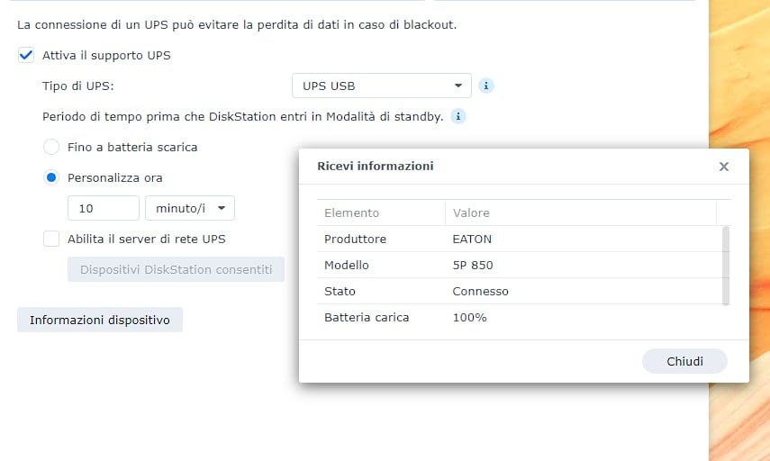

Ho personalmente un 5P 850 e funziona egregiamente sul mio 918+
    H2o Ho personalmente un 5P 850 e funziona egregiamente sul mio 918+

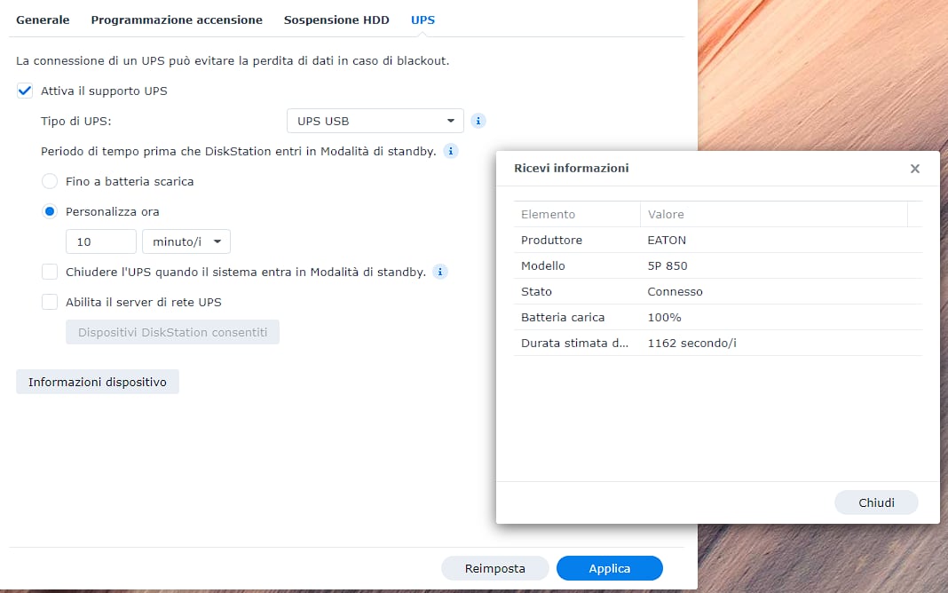

    Per quanto di base funzionante, dalla schermata si vede che non è completamente supportato mancando proprio l'opzione di spegnimento dell'UPS comandata dal NAS come scritto nella nota Synology che hai quotato. Infatti questa è la schermata relativa al mio APC dove l'opzione c'è, indicata dalla prima freccia:
    Inoltre nel tuo screen non vedo la durata stimata della batteria (seconda freccia nel mio) ma forse hai la finestra ridotta in altezza per cui l'ultima riga non è visualizzata.

          [cancellato] Quello era un vecchio screen di DSM6.

              H2o Quello era un vecchio screen di DSM6.
              Per parte mia lo uso ancora il DSM 6 e come hai visto l'opzione c'era anche allora. Sul tuo no ma non insisto.
              Al di là del fatto che ora (in DSM 7.1 ?) l'opzione ci sia ancora, hai provato se funziona effettivamente?
              Fa effettivamente spegnere il tuo UPS dopo che il NAS è in Safe Mode?
              • H2o ha risposto a questo messaggio

                              [cancellato] ai provato se funziona effettivamente?
                              No, in quanto quell'UPS tiene su il core network e il NAS che offre servizi essenziali alla rete
                                H2o Vabbé se non hai mai provato puoi solo dire che l'UPS è riconosciuto dal NAS ma non ti puoi esprimere sulla nota di Synology, potrebbe anche essere vero...
