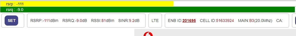

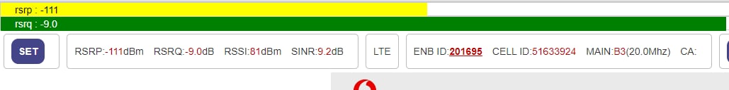

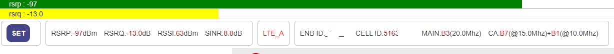

CMQ le connessione 4G LTE sono molto instabile, si possono fare anche 100 speedtest, anche l' uno dietro l'altro, non ce n'è sarà uno uguale all'altro, credo non dipenda solo dalla congestione della BTS o della rette in generale, chissà.
Adesso, per esempio, non si superano il 20 mbs... eppure i valori del segnale ricevuto son sempre i soliti
bho!

anche andandoci, quasi sotto, non si ottengono velocità superiori ai 180 mbs, su TIM, mentre Vodafone supera di poco i 100mbs. Questo a cosa è dovuto?
