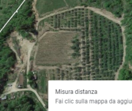

cb900f Col cell. si fa poco, qui a casa mi aggancia B20.. CMQ tra la casa e la BTS c'è questa situazione: Potrei mettere la CPE 4G nel bosco dove si scopre la BTS, google earth mi dice che ci sono circa 60 metri di distanza, dalla radura a casa.
mark129 cb900f Col cell. si fa poco, qui a casa mi aggancia B20.. Ripeto per l'ultima volta e mi taccio, senza numeri non si canta messa. cb900f Potrei mettere la CPE 4G nel bosco dove si scopre la BTS Secondo me basterebbe metterla (se possibile) in questa zona Dalla foto aerea sembrerebbe che ci sia visibilità verso la BTS (dipende dall'altezza dei luoghi). Però forse è solo uno spostare il problema: dopo come ci arrivi a casa?

cb900f mark129 La potrei mettere li dove ho cerchiato di rosso, da li è visibile la BTS, su un palo di circa, 4, 5 metri per alzarmi ulteriormente dal bosco.. Google dice che sono circa 65 metri. Gli spazzi, radure, che si vedono bene sopra, non sono nella mia proprietà..
