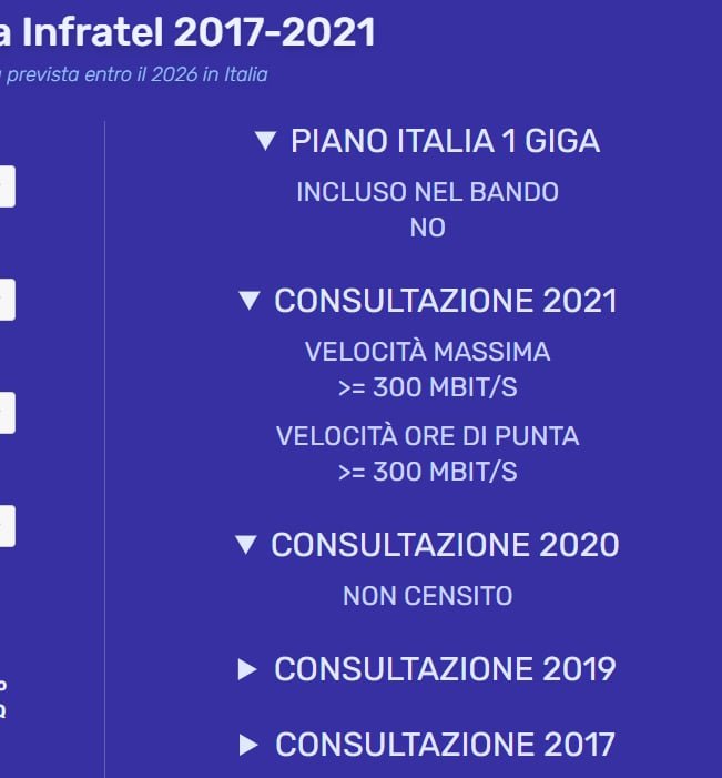

        Se inserisci il tuo indirizzo qui, che risultato ottieni?
        https://handymenny.github.io/mappaturaInfratel/
        Considera che Caravaggio risulta a completamento FiberCop nel 2025 (fonte https://www.google.com/maps/d/u/0/viewer?mid=1Iq0Lc0YlwK_Cx4577Hc-RSf1Zefn5JYW&ll=45.50432500359118%2C9.653785500000014&z=18); tra fine settembre ed inizio ottobre 2022 sono comparsi due cantieri in Via Spartaco e Via Oberdan (fonte: https://t.me/s/fiberumarell?q=Caravaggio+BG).
          carminemangarelli Ok, ci si aspetta una copertura FTTH presso il tuo civico entro il 2026 (velocità >= 300 Mbps); non ti rimane che aspettare.
          L'unica incognita è capire se rientri sotto copertura FiberCop (visto che il comune, Caravaggio, risulta a completamento 2025) o se sotto Open Fiber.
          Giusto una curiosità personale: la via o l'abitazione sono di recente costruzione? Oppure la via ha cambiato nome negli ultimi anni?
          Te lo chiedo solo per capire il perchè non ci siano dati nelle consultazioni 2020.
