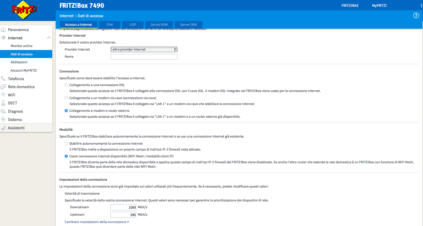

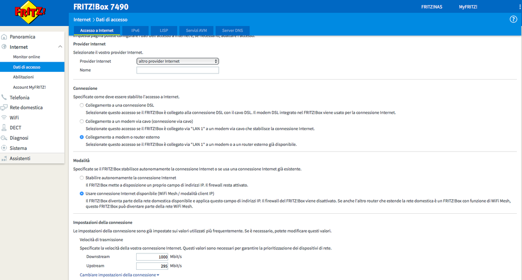

                    Il fritz è settato come bridge? hai gli ip gestiti dal genew o dal fritz?
                    Ecco come sono dettato adesso, ho disabilitato solo il wifi sul Genew
