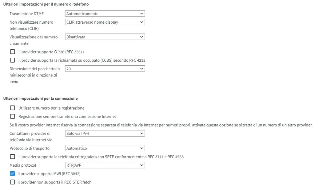

                [cancellato] Posso provare con wireshark a fare un tentativo anche se non sono per nulla esperto... Comunque, potrebbe c'entrare qualche impostazione di queste?
                Prova a disabilitare VoIP lì - non vorrei che in qualche modo intercetti il traffico.
