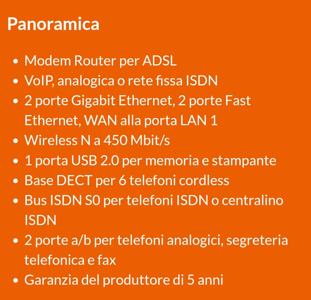

blush Non raggiunge nemmeno i 100mbps (minimo previsto per legge su ftth) con cavo ethernet collegato al pc. Il router in comodato d'uso è un Fritzbox 7272 e non sembra per niente
Il 7272 per una ftth? Ma dici sul serio? Certo che vai a 100 mega allora...cambia modem e risolvi il problema.

blush Fritzbox 7272

Ludo21 ah quindi dici che il problema di fondo sia il 7272? Avevo capito che fosse scarso ma non pensavo facesse così schifo.. però come farei a capire che acquistando un router top risolverei i problemi?

**Edit: : ok, dalle vostre risposte sto capendo che sto usando un router destinato ad ADSL pagando un servizio FTTH.. ottimo
blush ah quindi dici che il problema di fondo sia il 7272? Avevo capito che fosse scarso ma non pensavo facesse così schifo..
È un modem per adsl ma di quattro porte LAN due sono gigabit, quindi su una di queste collegandovi il PC dovresti andare bene oltre i 100 mega, credo sia la lan2 essendo la lan1 occupata dal collegamento con l'ont, premurati di collegare lì il tuo PC.
Se non risolvi vai nelle impostazioni lan e attiva il powermode, ti lascio un link con le indicazioni passo passo:
https://it.avm.de/assistenza/banca-dati-informativa/dok/FRITZ-Box-7272-int/241_Le-connessioni-LAN-vengono-stabilite-solo-a-100-Mbit-s/
blush però come farei a capire che acquistando un router top risolverei i problemi?
Fai le prove che ti ho suggerito. Non ti serve un router top non devi spendere tanto, soprattutto se vieni da un 7272 qualsiasi cosa si adatti alla ftth ti sembrerà un grande passo avanti.
