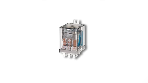

    marcoleo Ciao, la cosa è molto semplice da fare. Ti basta un relè di scambio in grado di supportare il carico che ci andrai a collegare e un temporizzatore che sia smart o classica presa programmabile digitale.
    Sul relè colleghi in uscita il carico (casa) mentre sulle due entrate andrai a collegare i due contatori. Durante lo scambio per qualche frazione di secondo avrai una mancanza di corrente e i dispositivi più delicati potrebbero spegnersi. Occhio a collegare nello stesso modo fa se e neutro per tutti e due i contatori.
    Con il temporizzatore programmi l'eccitaizone della bobina e in base a come hai collegato le due linee avrai assorbimento da un contatore o dall'altro.

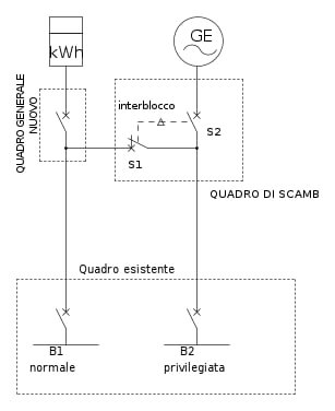

        marcoleo io ho risolto con questo Commutatore 😉
        Nel mio caso è commutare contatore enel a impianto fotovoltaico con accumulo...
        ma va bene per qualsiasi fonte di ingresso, nel tuo caso per due contatori questo Commutatore è il più dedicato 😉

                graz se c'e' lo zero centrale aka interblocco, perche' non dovrebbe andare bene? Certo non lo farei cosi' con un singolo commutatore se le fasi fossero differenti, ma sapendo che la stessa fase arriva ad entrambi i contatori, non mi farei troppi problemi...
