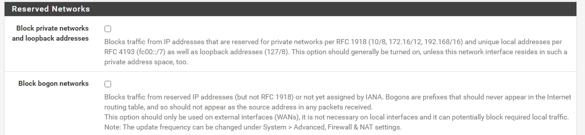

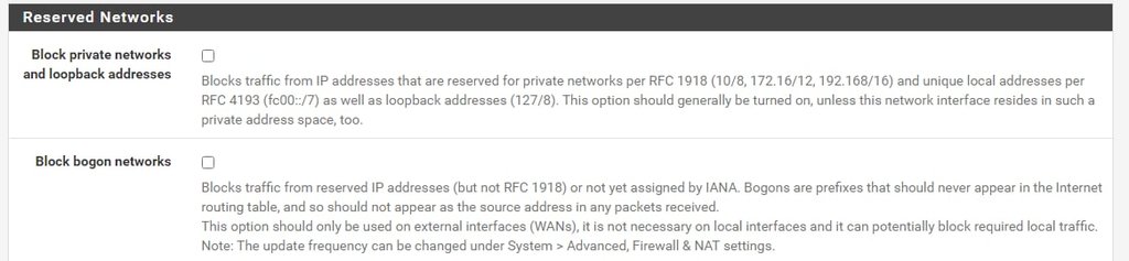

                                              Allora aggiornamenti, ho impostato la configurazione 6RD su WAN Pfsense come dicevamo, intero prefisso /64 e prefix lenght ipv4 a 32.
                                              Poi ho impostato un'interfaccia lato LAN a cui mi interessa delegare la subnet ipv6 con l'opzione "Track interface" così come indicato qui https://docs.netgate.com/pfsense/en/latest/interfaces/configure-ipv6.html#track-interface
                                              Ora l'interfaccia in questione si è presa un indirizzo ipv6 (2001:b07:xxxx:xxxx::1) e il Pfsense ha creato da solo un gateway con indirizzo ipv6 (che però risulta offline), i client sotto l'interfaccia scelta si sono autoassegnati un ipv6 congruo tramite SLAAC (non ho dhcpv6 abilitato).
                                              Nonostante apparentemente non funzioni nulla (il gateway è offline e i client non pingano su internet in ipv6), capisco che la cosa sta mezzo funzionando perchè con una cattura pacchetti lato wan vedo i miei ping di prova che sto facendo da internet (servizio web che pinga ipv6) verso l'ipv6 dell'interfaccia di Pfsense e anche verso l'ipv6 di un client sotto quell'interfaccia.
                                              Ora devo perdere un po' di tempo a capire perchè Pfsense sembra non risponda e non ruoti questi pacchetti verso i client, a livello di policy firewall ho tutto any per ICMP e ICMPv6 su tutte le interfacce.
                                              [cancellato] Provare però è facile, e come detto, dovresti controllare poi cosa c'è nei log - si avrebbero più informazioni.
                                              Ho verificato e niente errori particolari nei log su questo aspetto, a questo punto visto il risultato direi che non fa questo controllo, non gli interessa che io abbia un ip privato sulla wan.

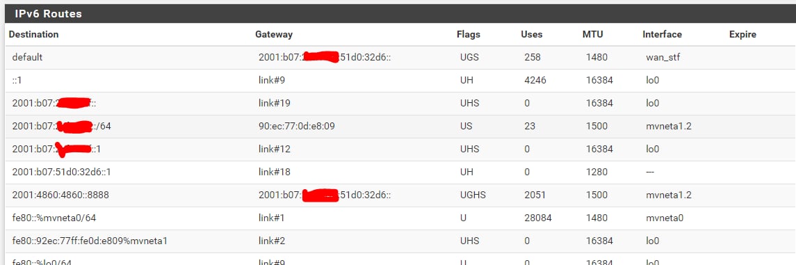

                                                    Hai modo di stampare la tabella di routing IPv6? (cio' che in Linux si farebbe col comando ip -6 route show per dire...)

                                                        LATIITAY Hai modo di stampare la tabella di routing IPv6? (cio' che in Linux si farebbe col comando ip -6 route show per dire...)
                                                        Questa è con la mia rotta inserita:

                                                          In pfSense questo vuol dire creare obbligatoriamente un gateway sull'interfaccia LAN e poi una rotta che ha come destinazione quel gateway.
                                                          Ecco immaginavo mancasse tipo la rotta lato LAN... Vai a capire BSD 😅
                                                          federacco Dalle prime prove sembra funzionare tutto correttamente!
                                                          Daje 😃
                                                            Ho editato il messaggio sopra con qualche aggiunta.... comunque sì così sembra stia funzionando tutto correttamente e di questo vi ringrazio tanto!! Eddaje sì 🥳
                                                            LATIITAY Occhio che se ricordo bene in uscita verso IP pubblici si esce sempre con il pubblico, tranne verso l'infra interna di FW (GW 6rd compreso 😅 ma non gli IP pubblici di altre linee FW), quindi puo' trarre in inganno. Ma poi si e' lo stesso raggiungibili sul privato CGNAT da tutta la rete FW.

                                                              federacco Questa è con la mia rotta inserita:
                                                              Ecco, senza quella rotta e' normalissimo che non vada, pero' doverla inserire cosi' mi pare un po' una forzatura... E non mi tornano troppo le interfacce. Quali sono le impostazioni di IPv6 della LAN? Quale interfaccia e' la LAN? mvneta1.2?
