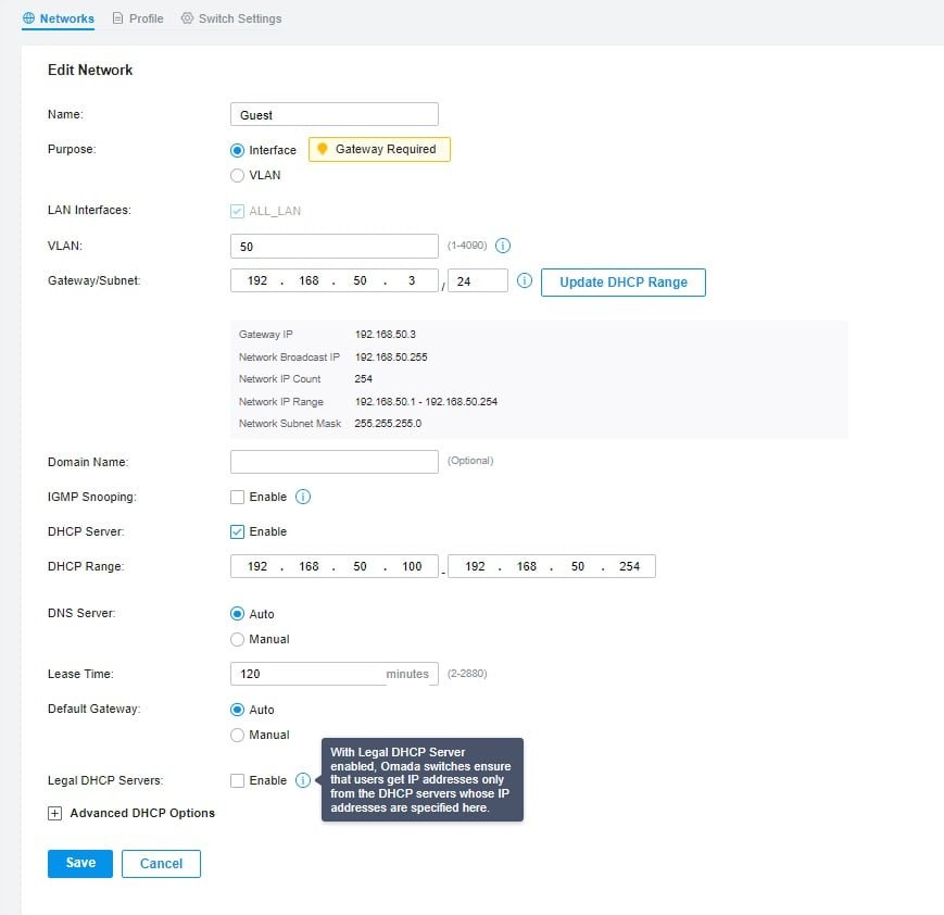

Giusto per capire se ho capito i passaggi ti posto gli screen in sequenza:
Creo la vlan guest
In gateway/subnet metto 192.168.50.3/24
Abilito il dhcp server
Default gateway lo lascio vuoto e poi configuro dallo switch o metto l'indirizzo dello switch in quella subnet (192.168.1.3)?
Legal Dhcp può servire?
