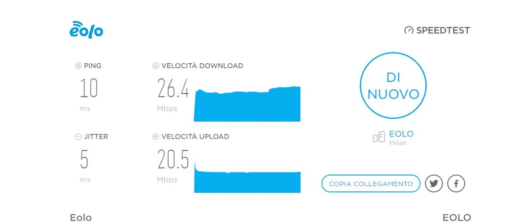

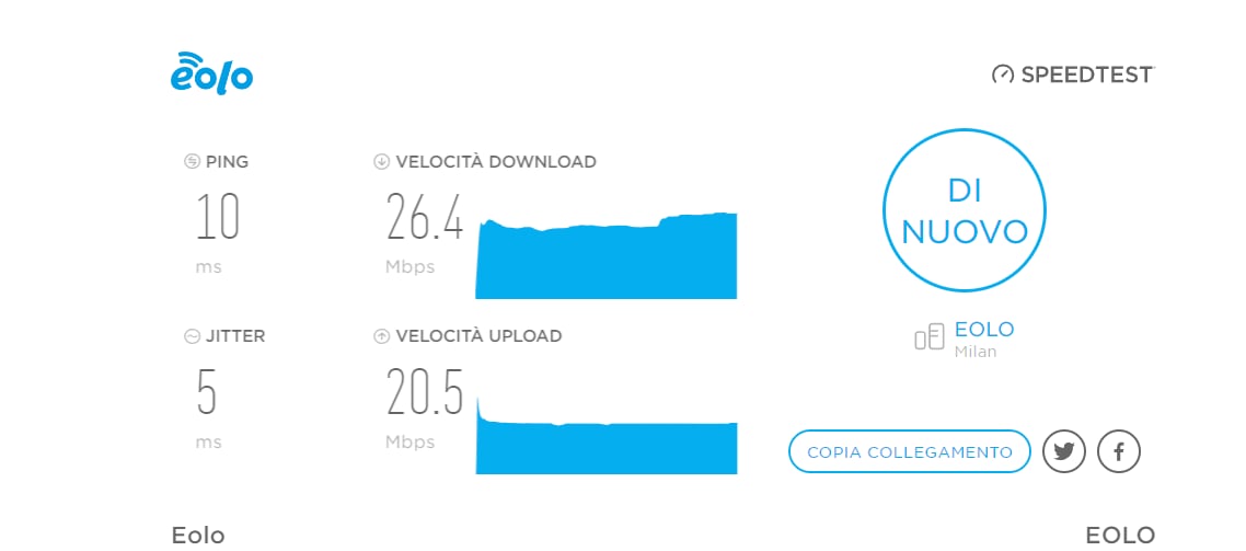

Emelianenko Salve a tutti...ho da poco installato Eolo 100 che va sempre veramente bene. Durante il giorno arrivo tranquillamente ai 98/100 Mb con ottimo ping e jitter. L'unica cosa che non capisco accade puntualmente la sera fra le 20,30 e le 23. La velocità si riduce drasticamente andando intorno ai 25-30mb. Da cosa potrebbe essere causato questo problema? Saturazione?... C'è a vostro parere,qualche soluzione. Grazie

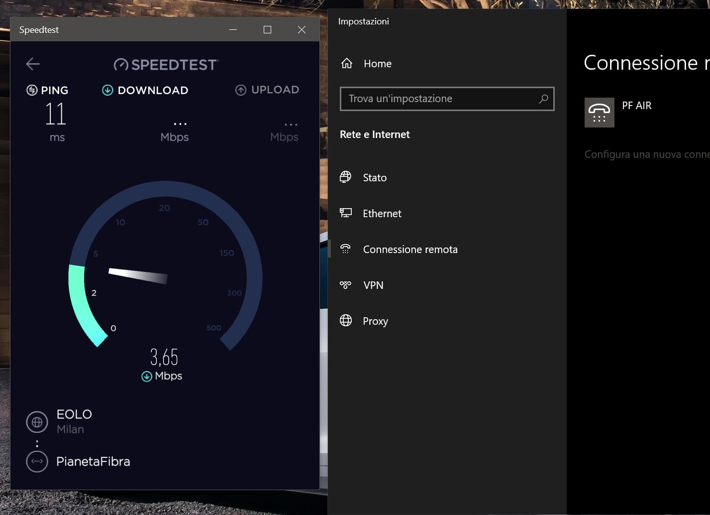

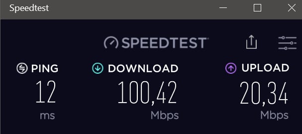

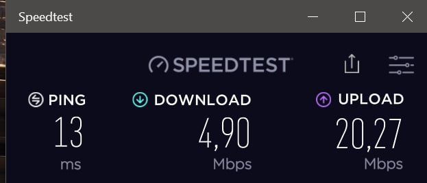

Nicola02 Emelianenko io ho Eolo 100 sotto isp Pianeta Fibra però, per tipo 30 minuti ogni tanto così a caso la velocità cala a 10 mega e 20 pieni in up, il ping resta anche uguale a 11ms verso eolo Milano. Non ho idea del perchè, va sempre oltre i 100 senza tracce di shaping anche nei weekend ma ci sono certi momenti anche in ore non sature che fa così, un paio di volte a settimana sicuro. Non credo sia saturazione mi è capitato pure oltre la mezzanotte in giorni lavorativi. E' veramente strano. Lo fa da sempre anche il giorno dopo l'attivazione. Hanno pure fatto ampliamento il mese scorso ma niente. zigo95

Nicola02 22 db (il mio standard), sono da pc in cat6. Da tutti i device, l'ho notato dal fatto che faticava a caricare i reels su instagram tutto su un colpo. Ho ovviamente controllato l'uso di banda dal router, nessun device sta scaricando cose. Avviso appena torna così da vedere quanto dura
L4ky Nicola02 E' strano che sia così sistematico e l'upload non venga toccato. Onestamente fatico a pensare sia un problema della rete.. Hai un altro router da provare? antonioerpanettone Dove si trova questa funzione? grazie Questo dato è visibile solo in area cliente Pianeta Fibra. Se sei cliente EOLO non si può vedere
Nicola02 L4ky non ho altri router potrei provare con l'antenna direttamente su pc la prossima volta che vedo il problema. Ho seri dubbi che possa essere il router, ma comunque provare non costa nulla. Non è preciso a sta ora sempre, è totalmente random, a volte è capitato pure la mattina. Purtroppo sempre negli orari fuori quelli di lavoro, non ho modo di dimostrarlo al supporto nel momento cruciale, li si allora si capirebbe

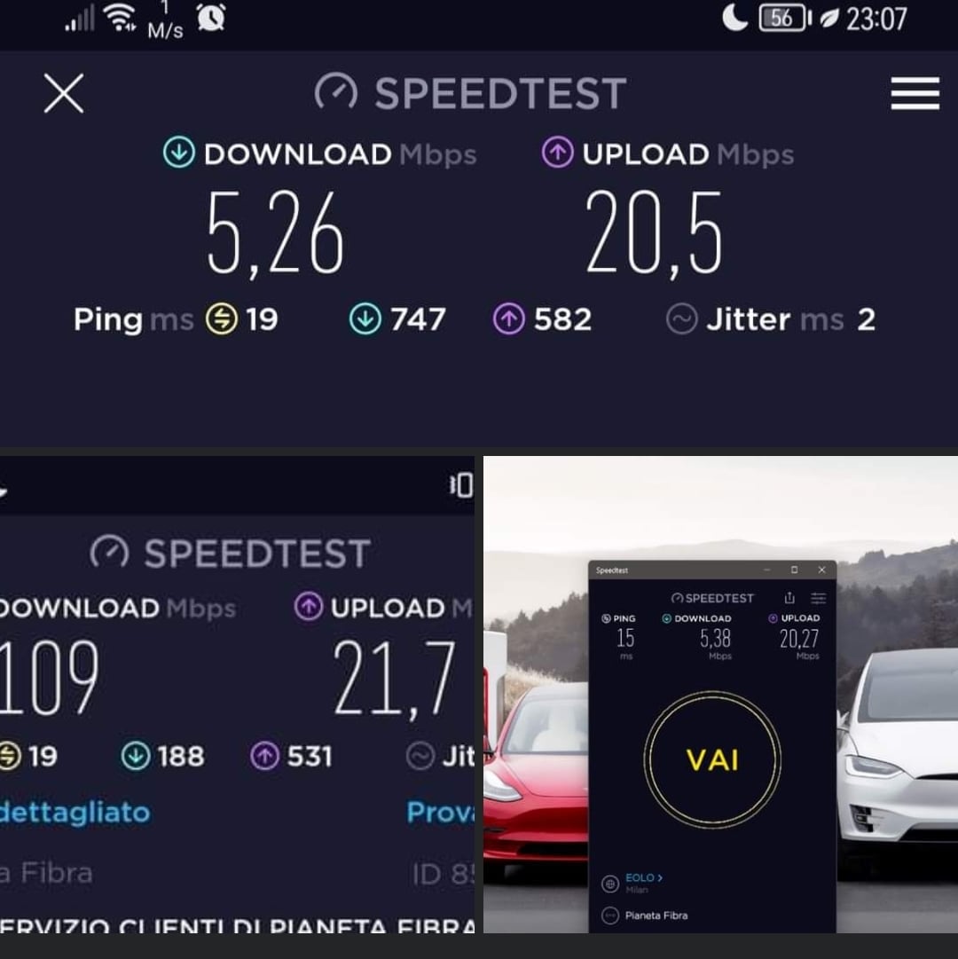

Nicola02 L4ky e anche stasera saturazione, iniziato alle 23:20 circa, prima era al top sempre oltre 100. Stavolta ho provato connesso all'antenna...

Emelianenko La cosa strana,come rilevato da altri utenti,é proprio la sistematicità dell'orario...nel mio caso dalle 20,30 alle 23. In altri orari sempre e comunque banda piena...
