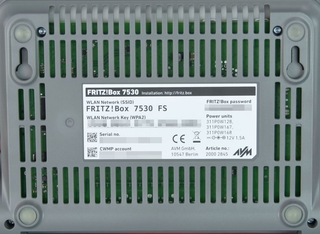

EugenioL [cancellato] guarda se per caso la trovi sotto al router nell'etichetta bianca che di solito indica il modello del router e a volte anche la password stessa.
hento [cancellato] non ho più l’etichetta con la password di default cioè? è stata rimossa anche l'etichetta inferiore? ad ogni modo, prova così: https://it.avm.de/assistenza/banca-dati-informativa/dok/FRITZ-Box-7530/285_Password-dimenticata-per-l-interfaccia-utente-del-FRITZ-Box/
[cancellato] hento cioè? è stata rimossa anche l'etichetta inferiore? ad ogni modo, prova così: Si esatto, purtroppo la guida non funziona essendo che non ho proprio più la password di default.
hento [cancellato] se posso, e soprattutto con tutto il rispetto, ma perché? 😂 così è molto più difficile (se non impossibile) recuperarla...
ErBlask [cancellato] Se sotto al Router non è presente l'etichetta con i dati (come da foto) la vedo molto dura... https://it.avm.de/assistenza/banca-dati-informativa/dok/FRITZ-Box-7530/3531_Determinare-la-password-del-FRITZ-Box-per-l-interfaccia-utente/
