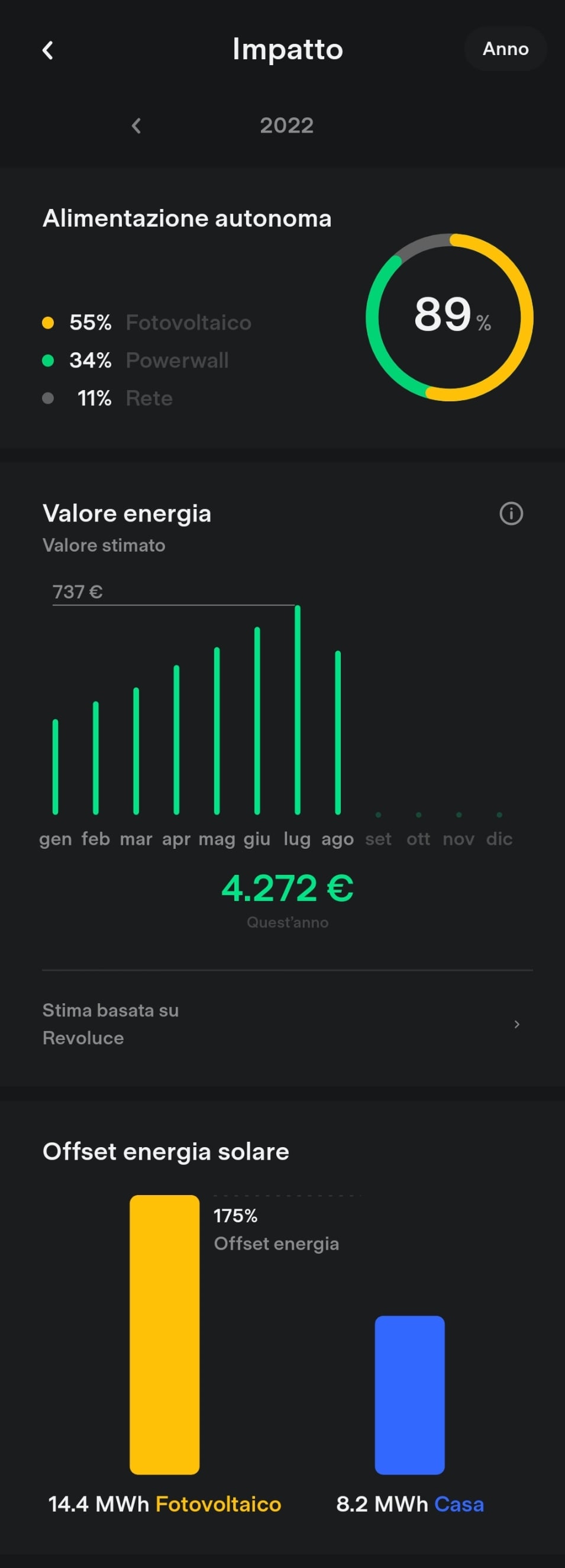

    Il mio sistema a regime dovrebbe garantirmi un 90% di indipendenza energetica su base annuale con un 80% nei mesi invernali per via delle giornate nuvolose/piovose consecutive.
    Attualmente in un anno consumo circa 12MWh di corrente elettrica e 4500mc di gas... non oso immaginare che bollette avrei senza fotovoltaico...

        DrGix in un anno consumo circa 12MWh di corrente elettrica e 4500mc di gas
        Chissa' che bollette 🥴

          mark129 siamo sempre in 5 io mia moglie e tre figli per cui parliamo di almeno 2-3 lavatrici al giorno. La casa assorbe 650 Wh in "idle" con 2 frigocongelatori, un nas, qualche rack ed elettronicate varie... aggiungi lavatrici, asciugatrici, lavastoviglie, pompa per l'irrigazione del giardino, idropulitrici, lavapavimenti, forni... in Puglia si cucina e si pulisce praticamente h12😅

                Se fai due conti per ogni KWh che assorbo dalla rete elettrica nazionale ne immetto almeno 7 puliti per cui il mio bilancio di ecosostenibilità è comunque positivo. Su 12000KWh consumati ne assorbo dalla re circa 1200 che è 1/3 del consumo annuale di una famiglia tipo di 4 persone. In sostanza ho scelto il sacrificio economico al sacrificio dei consumi perché con le abitudini della mia famiglia sarebbe impossibile ridurre i consumi in maniera significativa. Senza fotovoltaico questi consumi sarebbero immorali. Sono il primo ad ammetterlo ed infatti appena ho preso casa ho fatto il primo impianto fotovoltaico da 12,6KWp. In questi giorni stanno finendo di montare il secondo impianto da 19,9 KWp solo per la centrale termica... Sono centinaia di migliaia di euro per stare in pace con la mia coscienza e garantire comfort ai miei figli.

                      DrGix appena ho preso casa ho fatto il primo impianto fotovoltaico da 12,6KWp. In questi giorni stanno finendo di montare il secondo impianto da 19,9 KWp solo per la centrale termica
