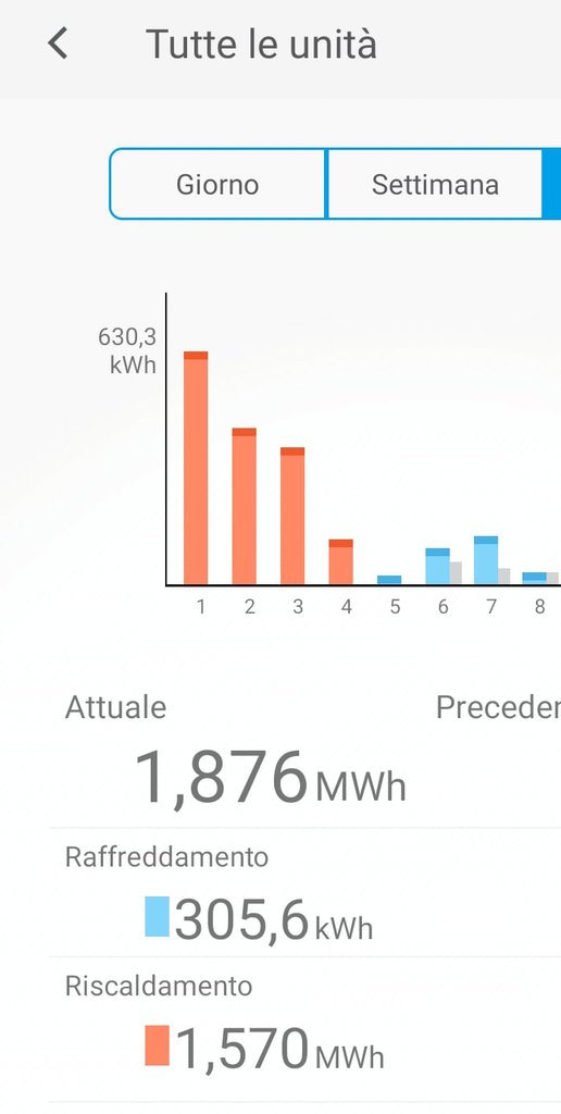

                        Io ho fatto l'esperimento con pompa di calore e 4 split per tutto l'inverno appena passato e mi son trovato molto bene.
                        Zona pianura lombarda, 110 mq al 4° e ultimo piano condominio con impianti autonomi, anni 80 che però era gia realizzato con 6 cm di isolamento.
                        Temperatura tenuta 21/22 gradi.
                        Avevamo prezzo bloccato corrente a 0.08 ( 0.1 sommando tutto) e siamo rimasti scioccati dalla convenienza: qui sotto il grafico del consumo:
                        Mark1 @DrGix ne sà qualcosa
