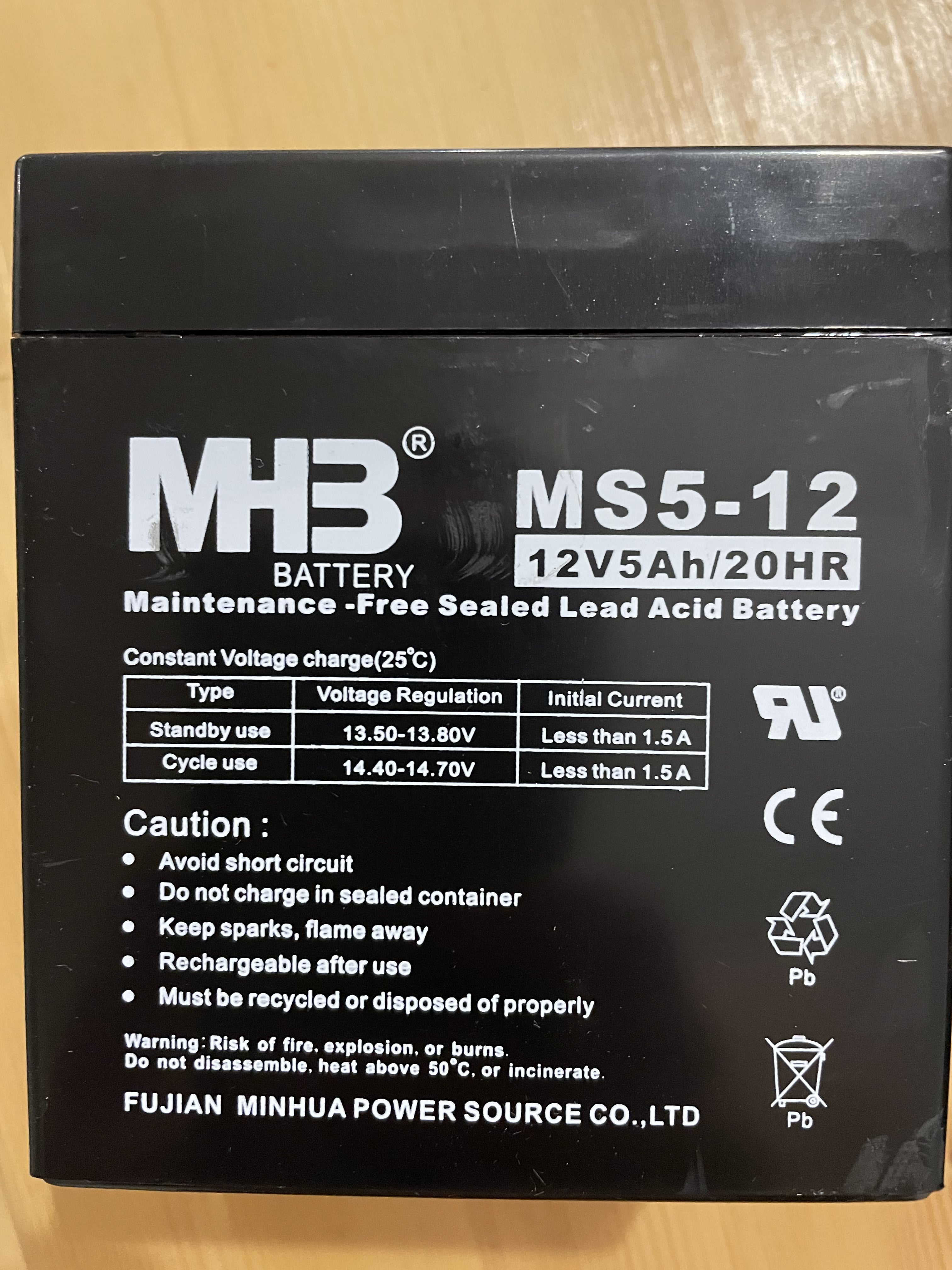

Ho aperto l’UPS e ho trovato dentro questa:
Se compro questa:
Tecnoware Batteria Ermetica al Piombo 12 V Capacità 5 Ah, per UPS, Sistemi di Videosorveglianza e Allarme, Attacco Faston 6.3 mm , Dimensioni 9 x 10 x 7 cm https://www.amazon.it/dp/B00FG8FC90/
va bene?
Grazie!
    Faggio va bene?
    E' quella, magari un po' costosa, se trovi a meno e non Tecnoware forse è meglio.
      Faggio Devi solo guardare i 12 volts, 5 Ah, la dimensione (prima che non ci entri) ma di solito sono misure standardizzate, e la posizione del positivo.
        mark129 E' quella

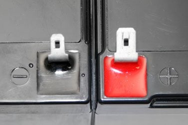

        Non è quella, la sua è una MS5-12 che ha connettori Faston F1 (0.187", 4.75 mm) mentre quella linkata su Amazon, anche se Tecnoware (vade retro...) ha connettori F2 (0.25", 6.35 mm). Occhio!

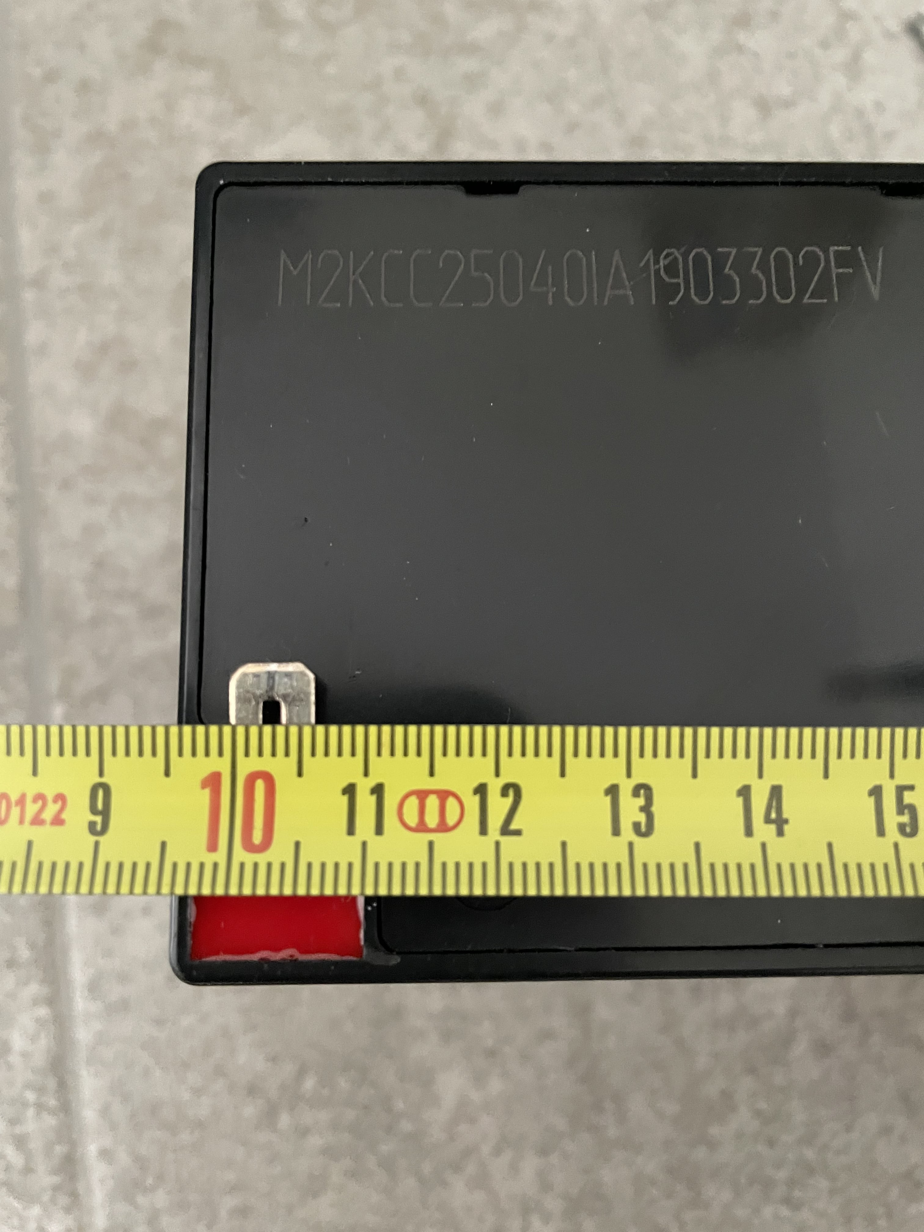

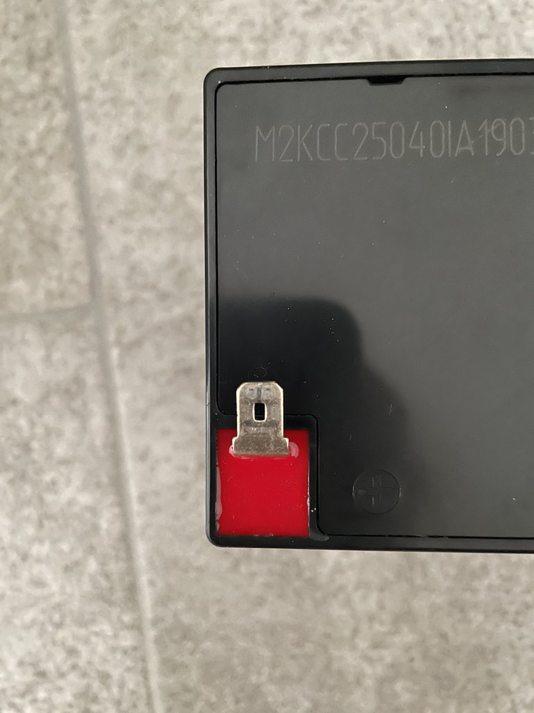

              No aspetta, a me dalle foto però sembra giusto quello linkato su Amazon:
              O sbaglio qualcosa?

                    Purtroppo sono quasi tutte con Faston F1, in genere sono così.

                              Quarta riga (e prima foto...): "CONNETTORI: faston 4.8mm" 🤨
