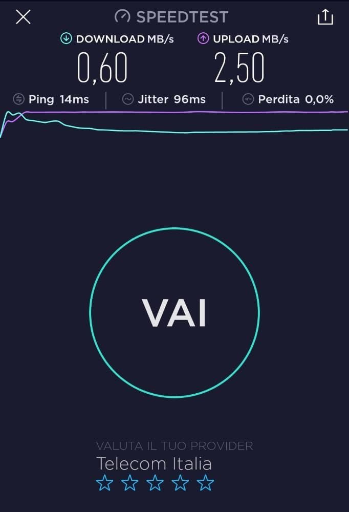

Le velocità in download non sono aggiornate nella scheda del modem, con Ookla non si schioda dal MB/s.
Tra l'altro ho anche il sospetto, osservando il noise margin, che a causa di un problema passato abbiano cambiato profilo di rete, essendo la velocità che riportavo mesi fa sui 69 Mbps.
test di Ookla dal cellulare:

      mamb4 con Ookla non si schioda dal MB/s
      Però con JDownloader vai a circa 45 Megabit/s oppure 5.5 MegaByte/s in download, giusto?
      mamb4 usando programmi come JDownloader o IDM essa si attesta ai valori precedenti
      Prova a scaricare uno di questi file da browser (NON da download manager): non devi terminare il download dei file, ne metti a scaricare uno solo e vedi a che velocità arriva e se la mantiene.

        Allora tutti tranne il 10GiB link non funzionano, ma con il 10GiB vado a 70 kb, credo si tratti del sito però perché, avendo provato svariate volte con l'installer di Avast Antivirus, in pratica parto dai 4 MB per poi calare inevitabilmente a 1000 kb/ 700 kb al secondo
        Tutto normale, ripeto, usando dei downloader, se non un lieve ritardo nel raggiungere full speed

              A me vanno tutti ad oltre 30 Mbit/s (al momento non ho una connessione performante); quindi dovrebbero poter saturare la banda disponibile.
              Provalo uno alla volta con il browser e segna la velocità media.
              mamb4 parto dai 4 MB per poi calare inevitabilmente a 1000 kb/ 700 kb al secondo
              Per come sono i scritti i valori, prima parli di MegaByte e poi di Kilobit. Conviene usare una sola unità di misura (bit o Byte), altrimenti è difficile capirci qualcosa.
              In ogni caso: sai quanti metri sei distante dall'armadio in strada?

                  Nono parlo sempre in byte perdona la scrittura
                  Neanche 200 metri riguardo la distanza, tempo fa navigavo anche a 8 MB/s in download.
                  Da questi link comunque vado per tutti a un massimo di 80 Kb/s.

                      mamb4 fai uno speedtest su questi server: Eolo Milano, Vodafone Milano, Fastweb Milano e WindTre Milano.
                      Se i primi due vanno a banda piena e gli ultimi due vanno a meno di 1Mbps, allora c'è un problema sulla tua linea, che può essere sia un problema di shaping-saturazione, come un guasto in centrale o anche del tuo modem/router

                      Metti 1 solo streams su IDM e guarda quanta differenza c'è rispetto al browser (per i download http intendo)
                      Test in multisessione (più strems) hanno poco senso per diagnosticare eventuali problemi alla connessione perchè danno dei risultati fuorvianti se comparati a quelle che poi sono le prestazioni "reali" della linea.
                      Ragazzi aggiornamento, sono ritornato e prima di resettare ho notato che i valori si sono praticamente risistemati da soli anche il ping (del perché non ne ho idea, molto probabilmente traffic shaping o problemi alla centrale come citato da @handymenny) , nel caso si ripresentasse magari posterò un altro update
