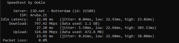

    Potresti provare uno speedtest su questi server?
    i3D.net - Rotterdam: 21509
    Delta Fiber Nederland - Rotterdam: 52857
    Zen Internet - London: 40788
    YouFibre - Manchester: 48475
    BT Ireland - Dublin: 38190
    RETN - Frankfurt: 3112
    InterNetX GmbH - Munich: 27345
    Hyperoptic Limited - London (id: 14679)
    i3D.net - Stockholm (id: 44597)
    Grazie.

      @MiloZ Ecco un paio di speedtest dai server in lista, che ne pensi? Ho fatto i test da un device con porta gigabit, l'unica porta 2.5 al momento è occupata. Nel caso aggiorno la discussione appena mi è possibile.

            Ingegner-Gatto
            Ne penso che comunque quel SoC Realtek in upstream è meno performante di altri, al netto che sui server entro i 30ms rimane decente.
            Con lo ZTE come vedi si satura tranquillamente l'upstream (con il tuo stesso ISP) anche sui 50ms di latenza:
