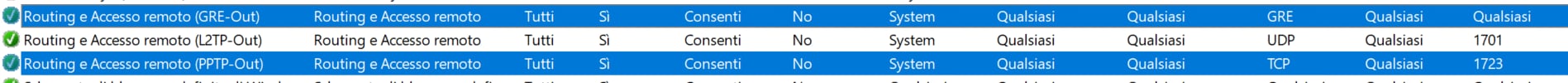

                      Sì avevo già aggiunto la regola della porta 1723, così da eludere anche quel problema

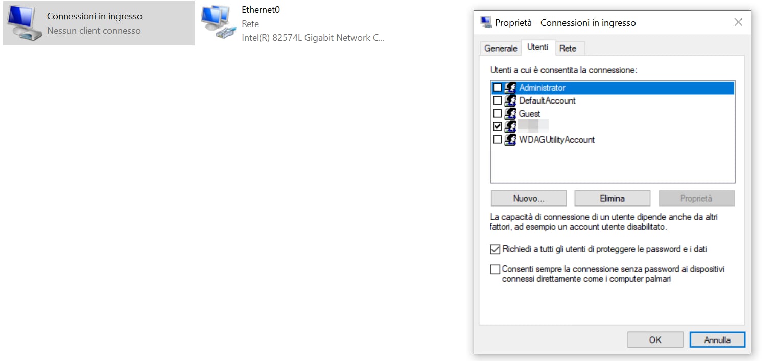

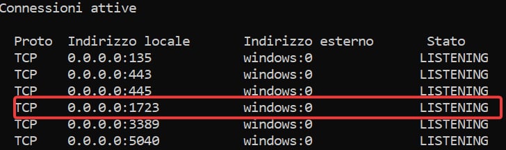

                          giacomosmd ironia della sorte la connessione vpn pptp mi va in errore
                          che di fatto è una sorta di timeout
                          però boh lato remoto mi pare tutto a bolla
                          servizio configurato
                          e in ascolto, o perlomeno c'è qualcosa in ascolto sulla porta prevista

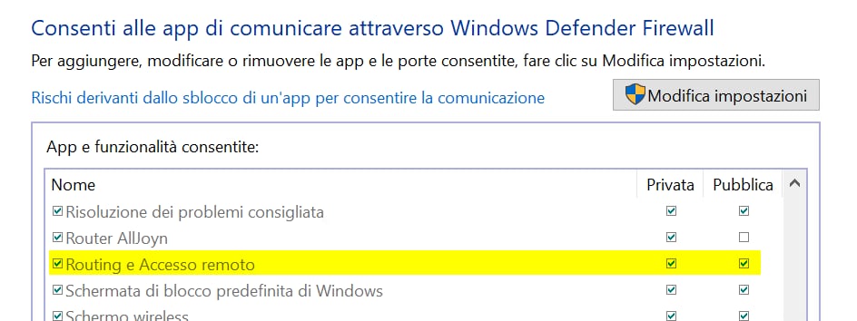

                          fwl windows impostato

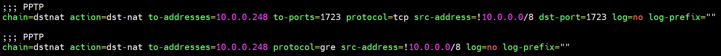

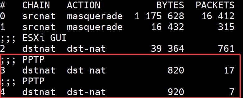

                          regole nat impostate

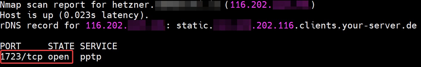

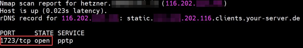

                          da remoto la porta risulta aperta
                          e durante l'handshake i pacchetti si incrementano
