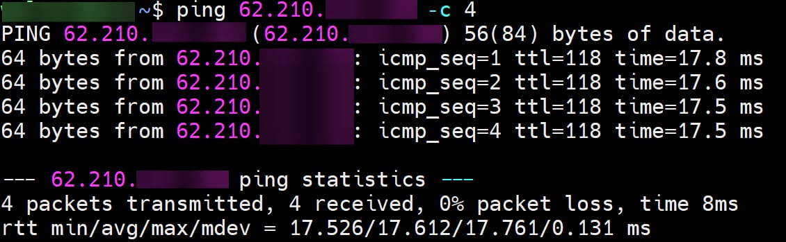

elciccion Il ping non funziona perché è bloccato dal datacenter.
mi lascia perplesso visto che non è attivo alcun firewall perimetrale infatti il mio server è tranquillamente pingabile (e lo è indipendentemente se avviato con linux o con windows ovviamente)
comunque

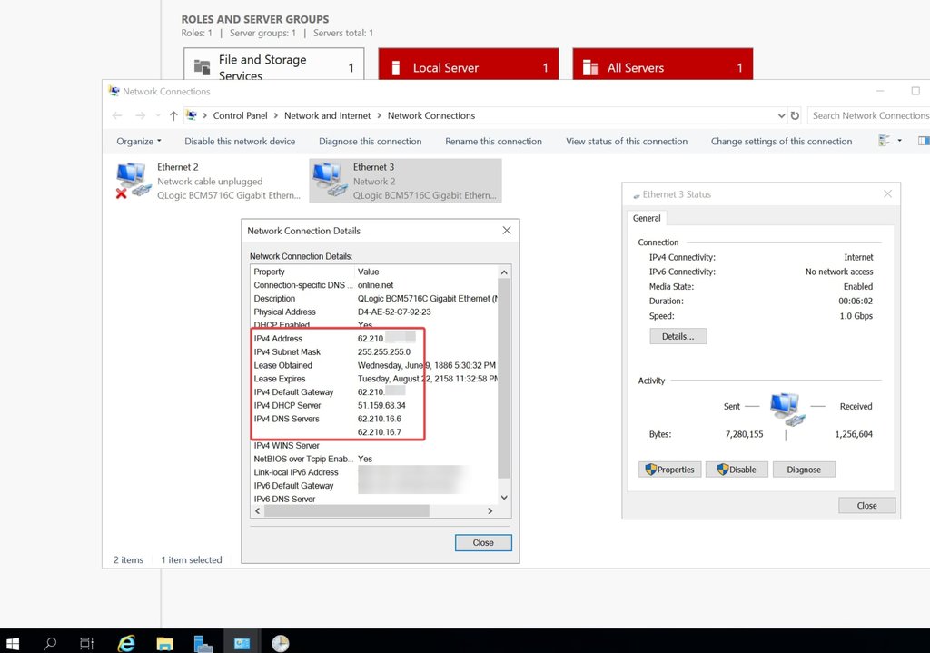

elciccion mi da come indirizzo locale 10.x.x.x.
è l'ip privato fornito dalla configurazione di rete che viene impostata con qemu ma come puoi notare
anche sotto windows l'assegnazione dell'ipv4 pubblico funziona benone via dhcp che è infatti la modalità con cui di base l'ip è assegnato ai server dedicati oneprovider (perlomeno nel caso di 1 ip in gestione) quindi lo script per impostare all'avvio la configurazione statica dell'ip non mi pare necessario nemmeno nel tuo caso
insomma a parità di scenario (ammesso che è così...e mi pare che lo è, confermi? oppure c'è qualche variabile che non ci hai detto?) mi pare strano che al riavvio (ovviamente s'intende in modalità boot normale) tu non riesci poi a raggiungere l'istanza di windows...non mi vengono in mente cose se cui indagare...diciamo che al tuo posto mi giocherei questa carta...

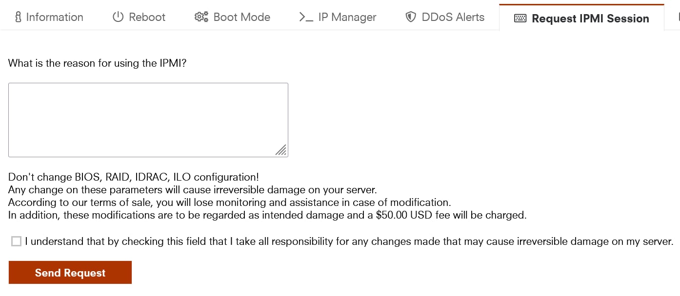

        In ogni caso, la prova non credo sia simile, nel mio caso il server non riuscita ad ottenere né l'ip interno dell'IPMI (come nel tuo caso 62.210...), nè quello esterno pubblico (51.15x..). Usciva proprio un ip privato 10.x.x.x con qemu.
        Il problema infine non si poteva risolvere con l'ultimo screen postato, quello della richiesta IPMI/KVM, perchè a quanto pare quel server non ne era fornito.

            nexus a parte tentare la carta della gestione remota via ipmi
            Esatto, tutti i providere che ho visto hanno la gestione remota con una specie di VNC, come anche i server hanno la IDRAC/ILO.
